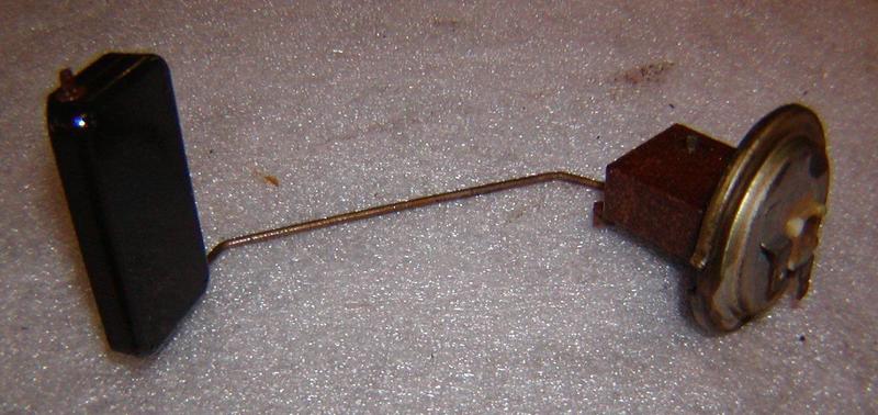

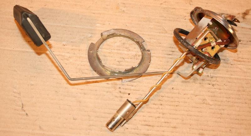

Weil man in den standard-Standards freuen die Tankgeber aus der 11er Standard verbaute.
Die hatten nur den Schwimmer für die Benzinuhr.
Und für Miss California gab es dann die Leuchte und den Kombi-Tankgeber der Interstate/Aspencade. traurig

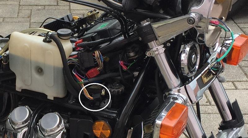

Schau mal in den Drehzahlmesser, ob ein Lämpchen drin und ganz ist.
Ansonsten einfach mal in den 5. schalten und an diesem Stecker anfangen zu messen, ist die grün/orange Ader:
