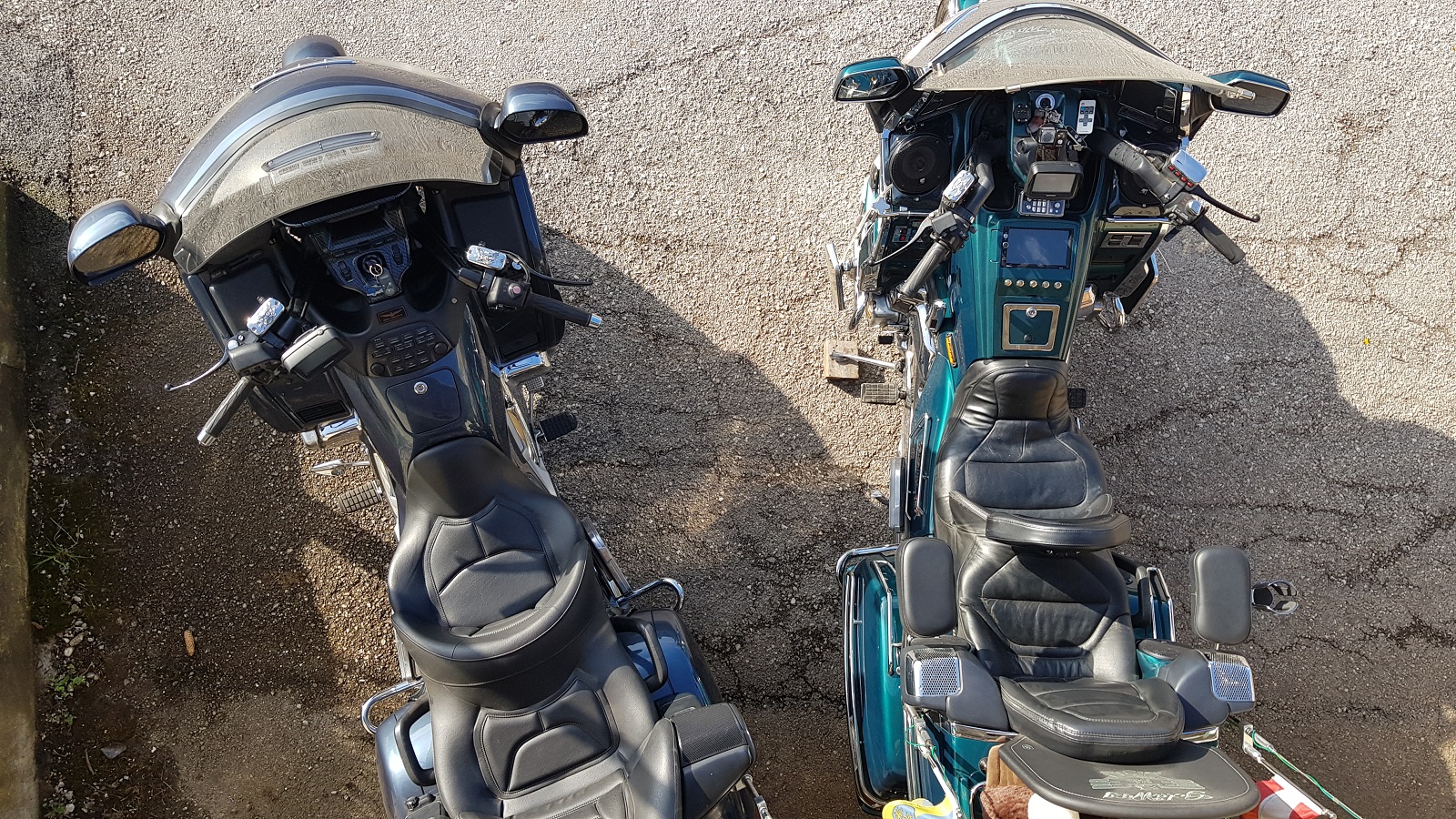

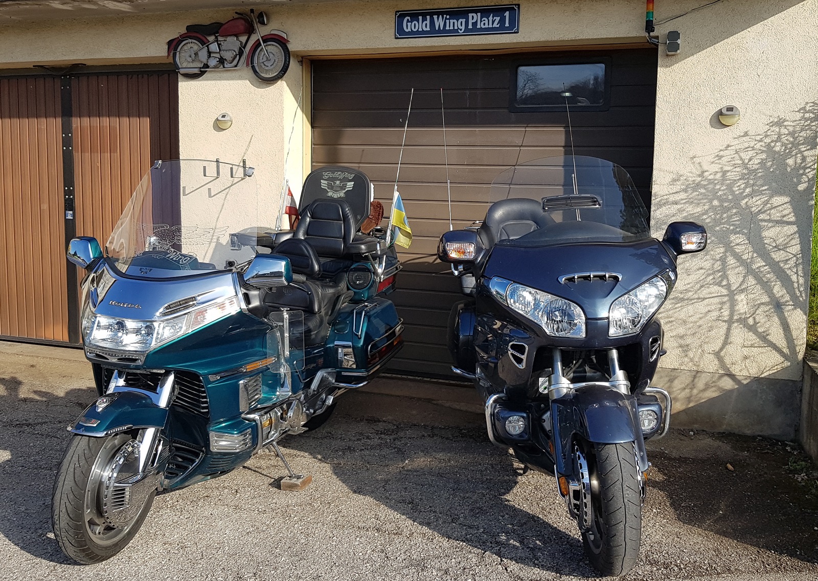

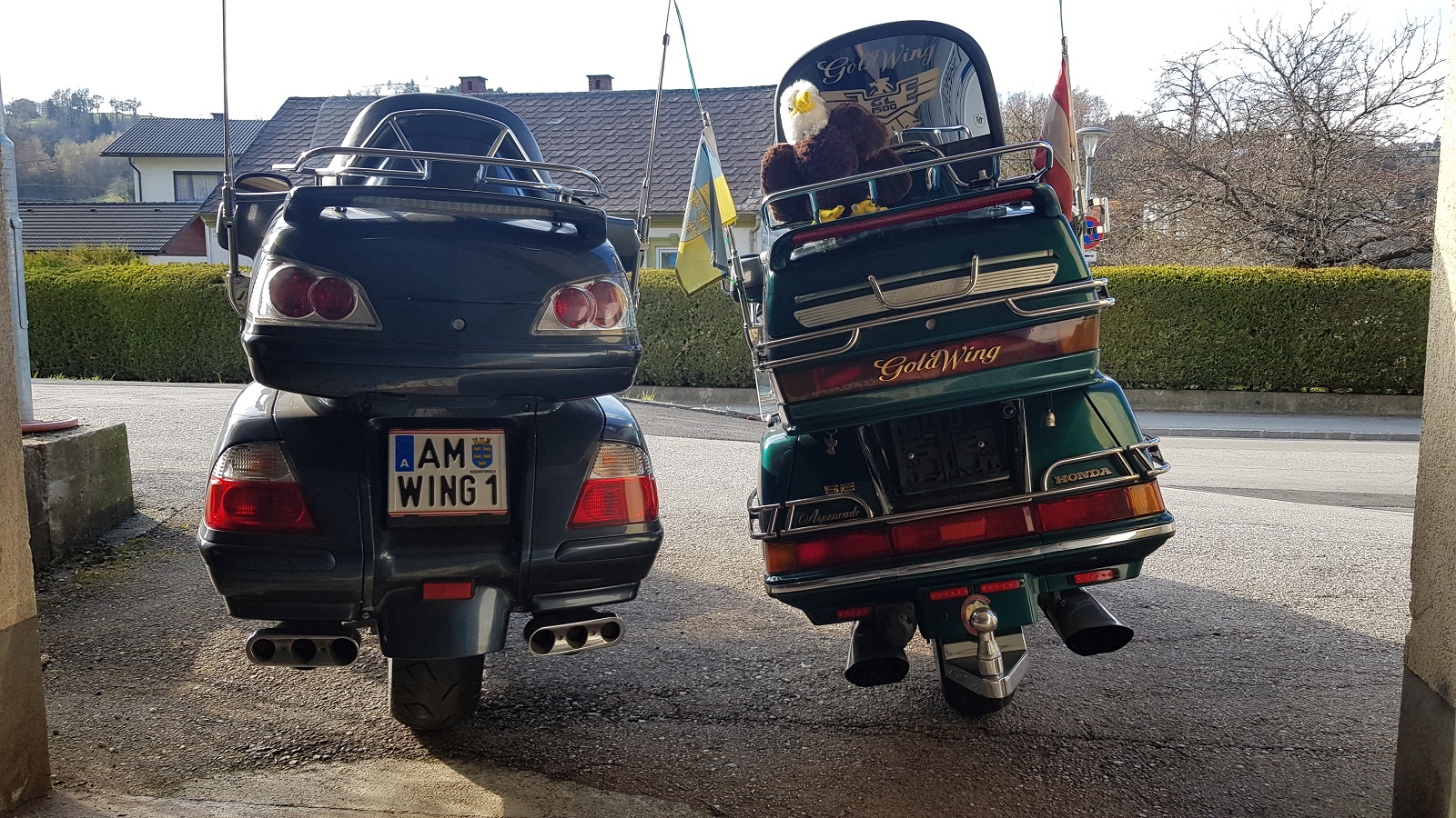

15er(1996)-18er(2006) Unterschied
Die Unterschiede so wie ich sie Empfinde bei meinen beiden.
Mit der 15er Fahre ich Langsamer/Gemütlicher. Am liebsten bin ich mit 80-max90KmH Unterwegs.
Die 18er wird Dagegen Etwas Flotter bewegt. 100kmH sind da ganz Angenehm.
Bei der Bremserei hat Eindeutig die 18er die Nase Vorne.
Die Bremst du ohne viel Aufwand Herunter. bei der 15er ist da schon Etwas "Arbeit" Gefragt.
Beim schnellen Umstieg von der 18er auf die 15er Glaubt man das die Bremse der 15er einen Fehler hat lachen
Hänger Ziehen ist für beide Relativ gleich wobei beim Bremsen Natürlich wieder die 18er besser ist.
Das Fahrwerk... mit Augen rollen
Erst als ich das Perfekte Fahrwerk für die 15er Gefunden hatte Fährt sie sich auch wie auf Schienen.
(Links den Original Federdämpfer und Rechts einen Progressive 416)
Bei der 18er ist bei mir ein Wilbers Fahrwerk Verbaut das auch Perfekt Arbeitet.
Wie sie sich mit Originalfahrwerk Fährt weis ich nicht zu Berichten.
