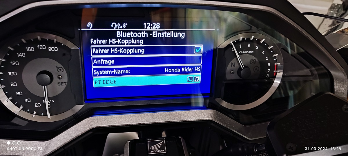

Hallo Stonie
Danke für deinen Info - Beitrag.
Mir ist klar, dass die beiden Symbole blau hinterlegt sein sollten.
Steht auch so in der Beschreibung.
Nur weiß ich leider NICHT wie ich das hinbekomme...
Habe schon jede Menge Versuche gemacht - alles Systeme auf Werkseinstellung usw….
Leider alles OHNE Erfolg böse
Vielleicht hat noch jemand einen Tipp für mich freuen

Georg,
auf dem von dir gezeigten Bild ist das Headset-Symbol mit der 1 bzw. 2 nicht zu sehen.
Wie ist dein Procedere beim Versuch eine Verbindung aufzubauen?
Schaltest du erst die Zündung an und dann das/die Headset/s,
oder fährst du erst das/die Headset/s hoch und schaltest dann Zündung an?
#26  10.03.24, 06:26:10

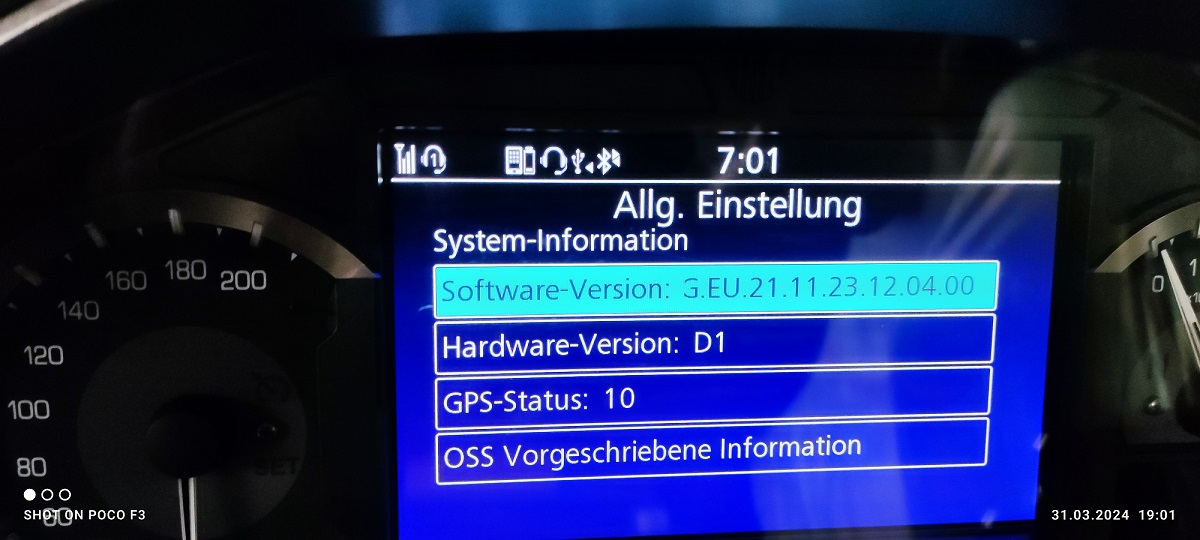

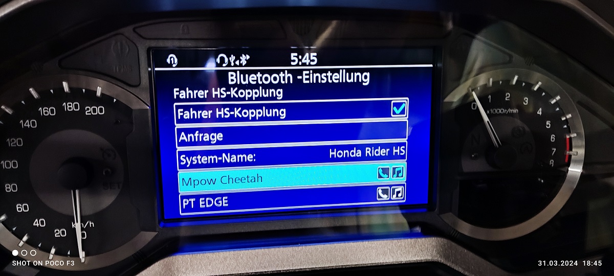

Ich verstehe die Welt mit dem ganzen Headset nicht mehr.
Laut Internet-Foren ist CARDO die Beste und am Meistverkaufte Marke das Headset.
Ich hatte in den letzten Wochen einige Headsets ausprobiert:
1. Preisgünstigstes Headset Marke Ejeas Q8 – Verbindung zur Goldwing nur eingeschränkt wie mit CARDO – Gerät wieder verworfen.
2. SENA 20S-EVO hat eigentlich ganz gut funktioniert nur halt KEINE Mesh-Funktion.
Nach guter Beratung von Motorrad Louis Technikabteilung habe ich mit dann lt. Louis Techniker den Ferrari unter den Headsets gekauft.
CARDO PACKTALK EDGE – Leider funktioniert dieses Headset nur zum Telefonieren.
Das "Musik Noten-Symbol" für Musik bleibt im Motorradmenü „Ausgeraut“ diese Erfahrung hatte ich auch schon mit dem EJEAS Q8.
Wenn ich die Verbindung zum Cardo im Motorradmenü wieder lösche und neu anlerne bleibt es nur für diese eine Verbindung erhalten.
Sobald ich Zündung ausmache und wieder an ist wieder nur das Telefon-Symbol Blau hinterlegt.
Ganz komisch mein Billiges Uraltes Mpow Cheetah 4.1 Bluetooth Headset welche ich vor über 10Jahre für einen Fahrradhelm gekauft habe haltet bei der Goldwing die Verbindung beider Symbole aufrecht und funktioniert auch einwandfrei damit.
Hat jemand Erfahrung was da mit meinem CARDO EDGE sein kann.
Software am CARDO Headset ist auf den Aktuellsten Stand gebracht.
Goldwing Software ist lt. Menüanzeige 21.11.23.12.04.00
Ansonsten muss ich CARDO auch wieder verwerfen um auf SENA 30K mit Mesh umsteigen…
Würde mich über Antwort freuen.
Schönen Ostermontag aus Oberösterreich!
Gruß Georg
#39  01.04.24, 12:15:28
Stonie
Du musst beim koppeln zuerst die Taste zum koppeln drücken anschließend das Lautstärkerad einmal nach rechts damit das PT mit einem Motorrad koppelt.
Ansonsten koppelst immer nur mit einem
Telefon.
Auf YT gibt es für das Edge ein deutschsprachiges Video da wird es erklärt.
https://youtu.be/gAYPHa4qazY?si=1WfAxf67rWKH8vgU
