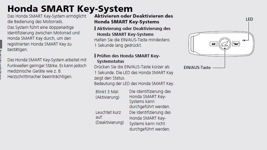

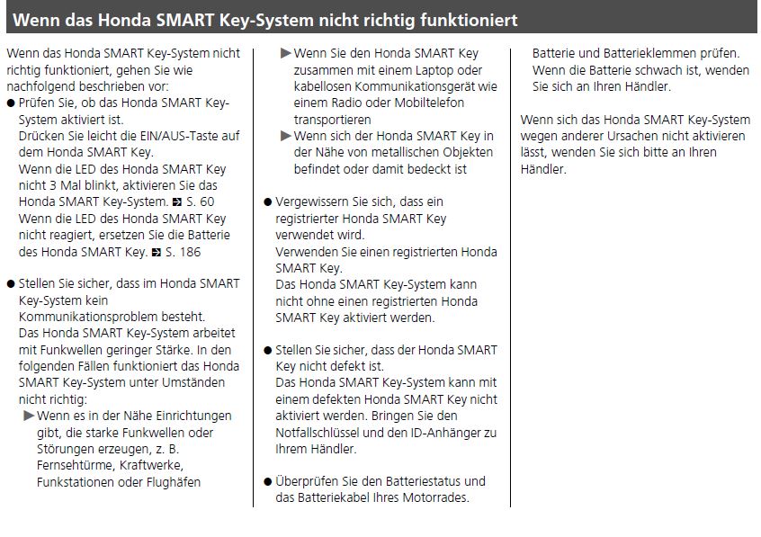

ich hab die Batterie vom Smart Kay gewechselt der blinkt zwar wen man ihn betätigt aber das Bike bleibt tot. Muss man den irgendwie initialisieren?

Hast Du auch durch Drücken auf das Honda-Logo am Schlüssel die Verbindung zum Moped aktiviert..?

Miss mal die Spannung der Knopfzelle, vielleicht hast du ne fast tote überlagerte Batterie gekauft. Aber am Killschalter warst Du nicht aus Versehen (der Klassiker) lachen

Wenn der Rest aus dem Fahrerhandbuch (siehe unten) nicht funzt, bleibt wohl nur der Gang zum HH.
