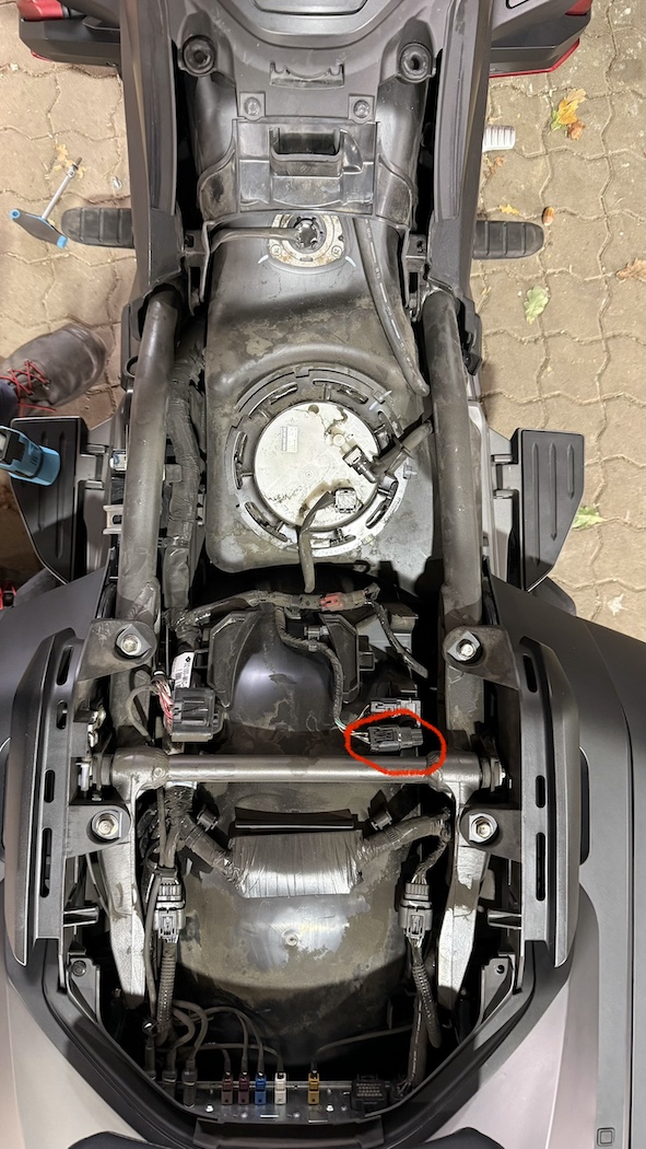

Gibt es irgendwo eine Information wofür die Stecker unter der Sitzbank der Bagger sind, also die die nicht angeschlossen sind?
Im Bordbuch habe ich nichts gefunden. Vielleicht gibt es ein Bild mit Hinweisen.

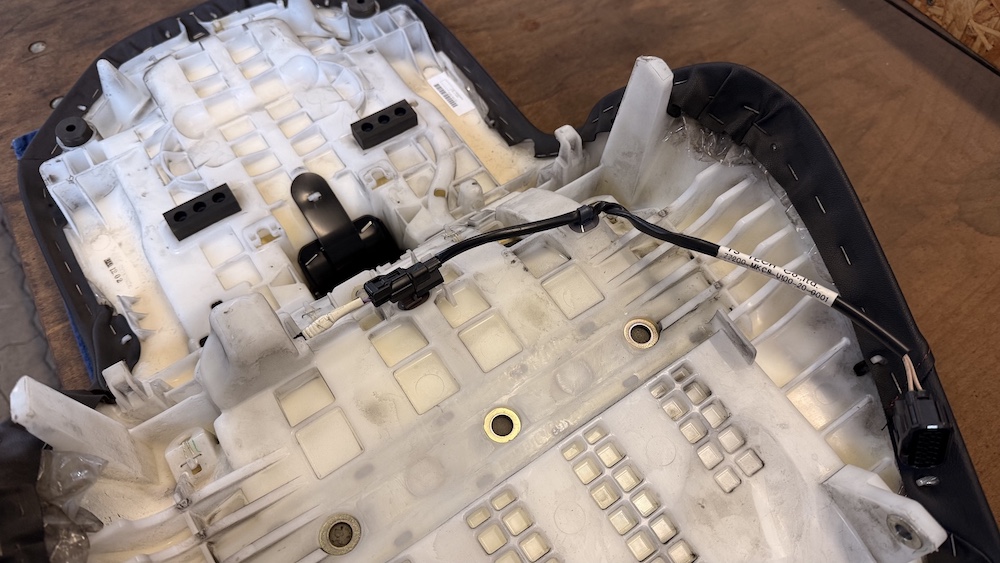

Der wird wohl für den Drucksensor sein, der für die Stopp Start Automatik benötigt wird.
--> 38 G.Oldwing SC79 Stopp Start System
HTH

Ich hatte als ich die Sitzbank abbauen wollte überhaupt nicht damit gerechnet, dass es an der Bagger dort auch eine elektrische Verbindung gibt. An einen Sitzkontaktschalter habe ich überhaupt nicht gedacht...
Nein, um das Wohlbefinden meines Hinterns mache ich mir bislang auch keine Sorgen. Ich bin gerade eher auf der Suche nach Kleidung für die kühleren Tage.
Tja, damit bleibt die Eingangsfrage noch unbeantwortet. Die nichtbelegten Stecker unter der Sitzbank sind dann wohl nicht für eine Sitzheizung da. Das wäre mein Verdacht gewesen, dass der Kabelbaum dafür konfiguriert ist.

#14  30.09.25, 20:31:23
@Uli #15427
Kannst du mal Bilder von den (nicht angeschlossenen) Steckern machen die du meinst?
Das könnte helfen diese zu identifizieren.
Am besten Bilder auf denen klar erkenntlich ist um was für einen Steckertyp es sich handelt.

J.Winger
Ich hatte die Tage ein Foto gemacht, auf dem eingekringelten Stecker ist eine Blindkappe drauf.
#17  01.10.25, 19:59:46

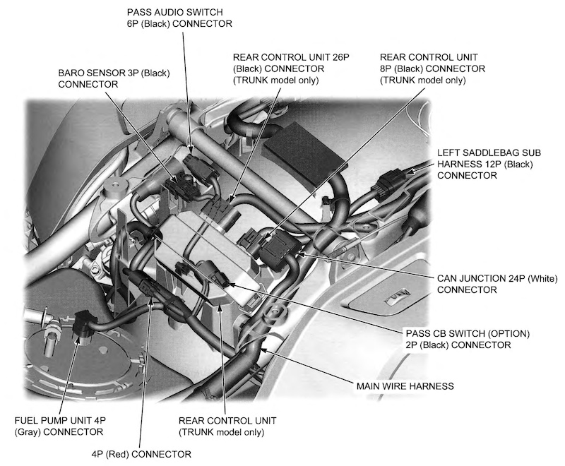

ist das der
PASS AUDIO SWITCH 6P (Black) CONNECTOR?
#18  01.10.25, 20:26:28
J.Winger
Ich würde sagen ja, das sieht danach aus. Auf alle Fälle dann keine Schnittstelle für irgendeine Sitzheizung... freuen
Aber wofür ist denn dieser Pass Audio Switch?
Gerade gesucht und gefunden, jedenfalls sagt die KI:
Der Beifahrer-Audio-Schalter (Pass Audio Switch) für die Honda Gold Wing, der ab dem Modelljahr 2018 erhältlich ist, ermöglicht dem Beifahrer, die Audioquellen, Lautstärke und sogar die Musikspur direkt zu steuern, ohne den Fahrer zu unterbrechen. Dieser Schalter ist eine praktische Erweiterung des Original-Audiosystems und erlaubt es dem Beifahrer, die gesamte Audiosteuerung individuell anzupassen.
