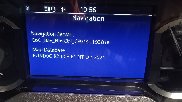

#68  27.04.23, 18:23:36
laut Honda Händler ist es ein reines Navi-Update
Das scheint wohl nicht zu stimmen (s. Bild).
Was da genau am Bluetooth Headset upgedatet wurde, kann ich allerdings auch nicht sagen.
Ich hatte z.B. die Batterie im Winter ausgebaut und nach Wiedereinbau musste ich zuerst die Goldwing-Zündung einschalten und danach erst das HS starten, um dies erfolgreich, automatisch zu verbinden. Nach dem Update ist es meistens (!) wieder egal, was zuerst hochgefahren wird.
In USA haben auch einige User von einer besseren Konnektivität Goldwing <---> Headset berichtet, was aber nicht von allen bestätigt wurde.
Der Tunnel Oberau ist aber immer noch nicht im neuen Kartensatz drin...ich lach mich schlapp!
