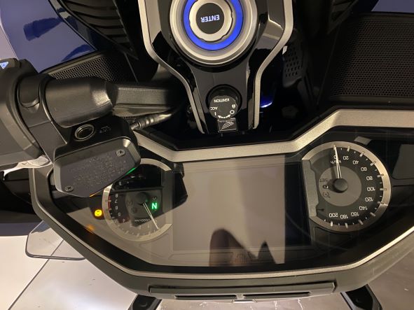

hoi das zur ampel find ich auch nicht prickelnd. und die software - mir hats wohl grad mal nach 500km alles gefetzt - ich kann nicht mal mehr starten - wie das nun weiter geht....ich weiß es nicht
schwer enttäuscht und das vor dem urlaub und eigentlich woll ich we noch die fehlenden km zum 1000km service fahren....heiss sonne und ich hock nicht am bock....ein "traum"....eher alptraum
kennt wer sowas? frag ich gleich auch hier mal....siehe anhang - mehr gibts nicht mehr bei mir zu sehen...

Kenne ich nicht, aber mit etwas Glück ist es nur eine leere Batterie…
#282  13.08.21, 06:31:20
Guck mal die Anschlüsse an der Batterie nach. Es gab da schon lose Massekabel.
Fremdstarten geht? Dann wäre die Batterie zumindest leer, wenn nicht sogar hinüber.
#283  13.08.21, 10:27:09
ja war batterie - die war auf 7V only....nun aber geladen und grün alles -eigentlich neu - spielen am stand darf man wenig.....das mal als info....
