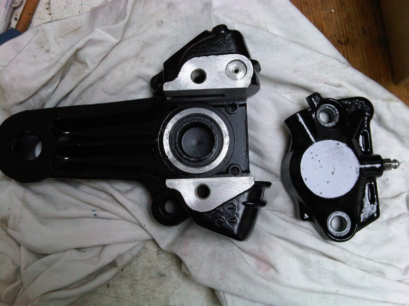

heute will ich kurz beschrieben was ich mit der hinteren Bremse gemacht habe.
Zunächst habe ich den hinteren Bremssattel ausgebaut und komplett zerlegt. Die Kolben herausgenommen und alles gereinigt und mit neuen Dichtungen wieder eingebaut.
Hier mal 2 Bilder vom zerlegten Bremssattel:

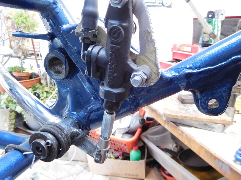

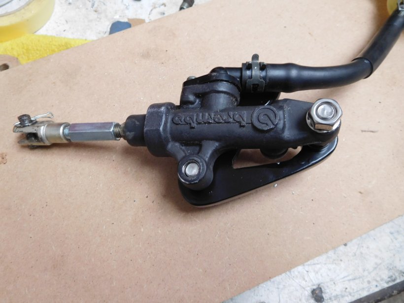

Da mein hinterer Hauptbremszylinder sich komplett innen aufgelöst hatte, musste eine Lösung her. Da bei unseren Freunden im amerikanischen Forum bereits Lösungen für diverse Ersatzzylinder existierten, entschied ich mich für einen Hauptbremszylinder einer Yamaha R1...
natürlich passte dieser nicht an die original Verschraubungen und so musste ein entsprechender Halter her.
Ich nahm zuerst einen Karton um die Abmaße zu bestimmen. Dann machte ich mir einen Prototypen aus Holz um zu sehen ob alles richtig angeschraubt werden konnte und der Kolben auch in Flucht mit dem Bremspedal steht.
Dann übertrug ich das Ganze auf eine 8mm Alupaltte und sägte diese dann aus.
so schaute das Ganze aus:
Um das Sägen etwas einzudämmen, bohrte ich die Linie mit einem Bohrer an und nahm dann eine Laubsäge... hab ich schon erwähnt, dass ich sägen hasse?
Und da es einfacher ist an einem Leeren Rahmen die Passform zu testen, musste mein alter holländischer Rahmen herhalten...
hier bei der ersten Anpassprobe, der Aluhalter wird natürlich noch verschliffen und lackiert.
und das Ganze noch von innen angeschaut
geschliffen und lackiert schaut mein Werk dann so aus:
und hier ein Bild vom eingebauten Zustand. Ich habe geprüft ob die Schwinge bei jedem Zustand am Bremszylinder vorbeigeht.
und zum Schluß schraubte ich eine Stahlflexleitung zwischen Bremnszylinder und Bremssattel. Ich hoffe, dass diese Maßnahme die Bremse gut ansprechen lässt.

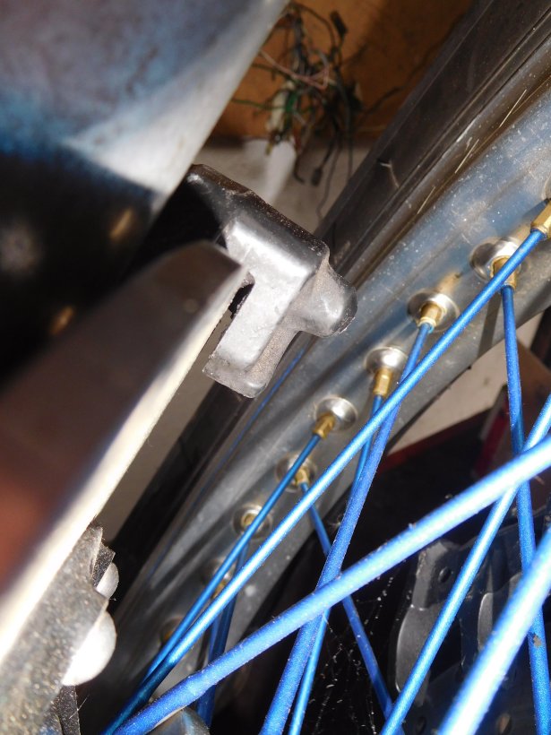

Heute will ich euch zeigen was ich mit meiner Bremse vorne angestellt habe. Ich wollte die alten 2-Kolbenbremse gegen etwas moderneres tauschen. Ich fand dann auch passende 4-Kolbensättel aus den Hondamodellen VF 750 F RC015. Das blöde war nur, dass meine 77er Tauchrohre nicht mehr passten. Denn die Aufnahmen der Sättel waren bei den 4-Kolben Ausführungen enger zusammen.
Aber dann wurde ich bei der 78er Wing fündig. Diese hatte die richtigen Sattleaufnahmen. Da der Rest passte, beschaffte ich mir zwei 78er Holme und baut diese dann in meine Gabelbrücken ein.
Beim Anpassen der Sattelaufnahmen musste ich feststellen, dass zwar der rechte Bremssattelträger der VF passte, aber der Linke war komplett daneben. Ich wurde dann bei einer XBR 500 fündig. Dieser passte fast wie angegossen an die 78er Gabel.
Hier mal ein Bilder was ich an dem VF Halter anpassen musste:
an der Stelle wo der Pfeil hinzeigt musste ich ca, einen mm abfeilen.
das selbe mit dem linken Halter der XBR:
Ich kontrollierte den Freigang der Bremsscheibe nachdem der Halter fest mit der Gabel verschraubt war... passt.

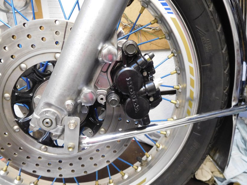

Dann musste ich die beiden RC015 Sättel komplett überholen. Alles ausgebaut und gereinigt. Hier mal der Zustand vor der Überholung
Ich ersetzte die Kolben, Vierkantringe und Staubmanschetten sowie die Entlüfterventile.
Dann lackierte ich die Sättel mit schwarzem Bremssattellack.
trocken durften sie über der Heizung meines Büros... so ne Gardinenstange ist echt praktisch als Lackiergut-Träger über der Heizung.
Und so schaut das Ergebnis dann aus:
mir gefällts gut.
Und am Vorderrad machen die neuen Sättel auch eine gute Figur.
Da die untere Fenderstrebe nicht am Bremssattel vorbeikommt, habe ich mir einen kleinen Halter aus einem 3mm Alublech hergestellt und die Strebe so um 3 cm weiter unten angeschraubt.
Und als Sahnehäubchen bekommt Uschi noch Stahlflexleitungen mit blauem transparenten Mantel.
Ich hoffe, dass zusammen mit der Radialpumpe einer GSXR 1000 die Bremse auch ihrem Namen gerecht wird.

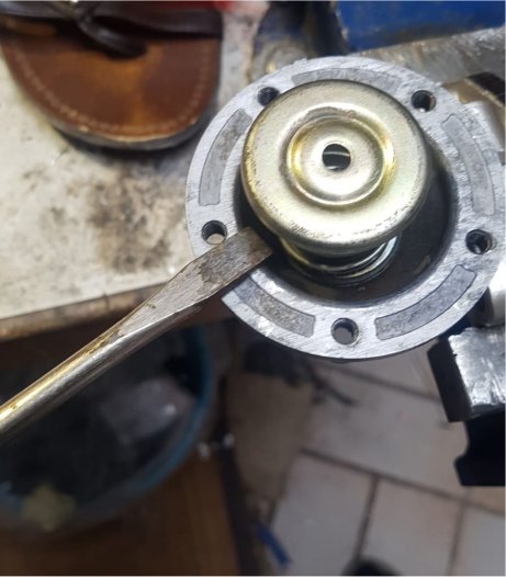

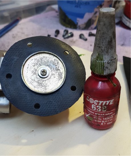

diese Woche habe ich mal wieder etwas an Uschi geschraubt. zunge raus Angeregt durch eine Anfrage hier im Goldwing-Forum wie man die Benzinpumpe reparieren könnte, wollte ich den Tausch der Membrane kurz dokumentieren. Da ich doch schon einige Benzinpumpen im Autosektor repariert hatte, erwartete ich ein raschen Vorwärts kommen. Tja aber die Freunde aus dem Land der aufgehenden Sonne plante keine Reparatur an der Pumpe und verhinderte konstruktiv das Ausbauen der Membrane. Aber so etwas reizt ja noch mehr und da ich mit Schrecken feststellen musste, dass die Membrane der Pumpe rissig und verhärtet ist, musste ne Lösung her. In einem alten Trööt im amerikanischen Naked-Goldwing-Forum hatte 2008 ein Schraube das Vorhaben mal beschrieben. Also ran ans Werk und das ganze mal dokumentiert.
Die Benzinpumpe ist schell ausgebaut.
Auch die fünf M5 Schrauben sind schnell gelöst und das Innen leben mit den beiden Rückschlagventilen kommt zum Vorschein.
Da die Membrane mit dem Stößel vernietet wurde, habe ich vorsichtig den vernieteten Kopf abgeschliffen. Immer im Hinterkopf, dass Honda im Fall der Fälle die stolze Summe von 170 Ocken für eine neue Pumpe aufruft.
vorsichtig weiter geschliffen, bis die obere Membranenscheibe sich löste
Mit dem Schraubenzieher musste ich dann die untere Membranenscheibe lösen. Immer drauf achten , dass die Scheibe nicht verbogen wurde. Sonst kann es passieren, dass die Pumpe nicht dicht wird.
unterhalb des Tellers kam eine Feder und eine Dichtung zum Vorschein. Die Dichtung sorgt dafür, dass bei undichter Membrane kein Benzin in den Ölkreislauf gelangt.
hier habe ich mal alle Teile in der Reihenfolge auf ein Brett ausgelegt. Ich befürchtete sonst die Pumpe nicht mehr zusammen gesetzt bekomme.

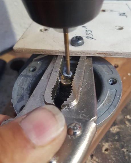

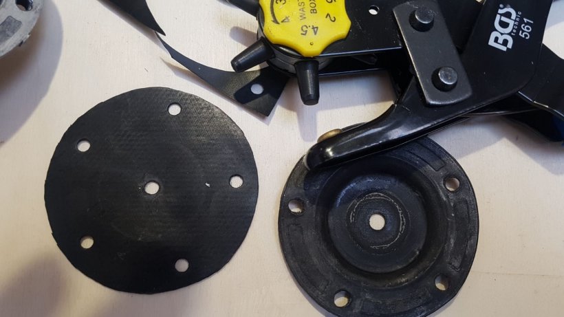

Da ich ja die Stößelstange nicht mehr neu vernieten kann, muss ne andere Lösung her. So beschloss ich das Ganze mit einer kleinen Schraube zu verschließen. Der Durchmesser der Stößelstange beträgt 4,5mm und so sollte eine M3 Schraube herhalten. Diese befand sich noch irgendwo in meinem Besitz.
Da die Stößelstange nicht fest in der Pumpe steckte, musste ich diese zum Bohren des 2,5mm Loches fixieren. So fertigte ich eine Schablone an.
Da die Stößelstange nach dem anbohren sich aber mitdrehte, fand ich Hilfe in einer Cripzange, die ich neulich beim Discounter erwarb.
Das Loch habe ich ohne dass der Bohrer die Stößelstange durchbohrte und auch noch heile bleib, gemeistert. Dann den Bohrer gegen einen M3 Gewindeschneider ersetzt und ein Gewinde in die Stange geschnitten.
Da ich keinen Reparatursatz oder keine passende Membrane in den Weiten des Internets gefunden habe, musste ich umdenken. Schließlich wurde ich fündig bei einer russischen Dichtung für Benzinpumpenmenbranen. Hier der Link für alle, die das selbe Problem zu lösen haben: https://www.sausewind-shop.com/dichtungsmaterial-membrane-benzinpumpe-uaz-luaz-gaz-wolga.html
das Material hat die selbe Stärke wie die originale Membrane und ist ebenfalls Gewebeverstärkt.
Anhand der alten Membrane habe ich dann auf dem Dichtungsmaterial die neue Membrane aufgezeichnet und mit der Lochzange die 5 mm Löcher für die Schrauben gestanzt. Mit einer Schere die Membrane ausgeschnitten.
Das Ganze jetzt mit der besagten M3 Schraube gesichert nachdem ich zuvor einen Tropfen Schraubensicherung ins Gewindloch getröpflet habe.
Nachdem ich die Pumpe wieder zusammengebaut habe, konnte ich prüfen ob die Pumpe wieder funktioniert. Kurzerhand den Stutzen für den Benzineinlaß in den Mund genommen und die Pumpe mehrmals betätigt. Es baute sich sofort ein Unterdruck auf.
Ich bin guten Mutes, dass die Pumpe wieder Benzin fördert.

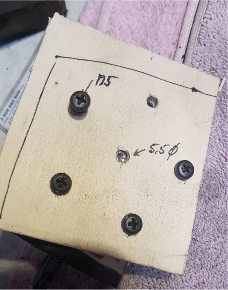

im Nachhinein habe ich mir überlegt, dass ich den Schritt mit der Zentrierung fürs Bohren sparen kann.
Nachdem ich die Vernietung soweit eben geschliffen habe, gerade soweit, dass der obere Membranteller noch ferstgehalten wird, aber die Stößelstange flach ist, sauber ankörnen. Die alte Membrane als Zentrierung nutzen und diese mit den 5 Schrauben ohne den Deckel befestigen. Dann kann sich die Stößelstange zum einen nicht drehen und zum anderen steht sie schön senkrecht.
Das erleichtert das Bohren und das Gewindeschneiden enorm.
Nach dem Gewindebohren dann den Rest abschleifen und die Membrane mit ihrem oberen Teller entfernen. der untere Teller kann dann an Ort und Stelle bleiben.
Nur noch die Membrane austauschen und alles wieder zusammenbauen und mit einer kleinen Schraube fixieren.

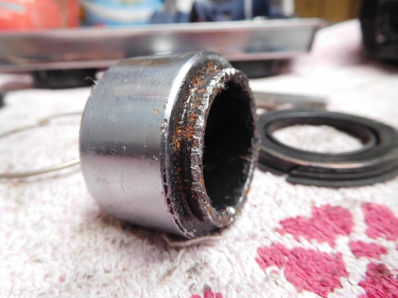

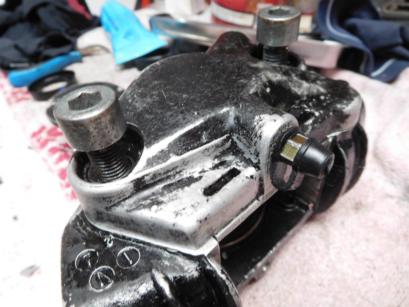

dieses WE mal wieder etwas weiter gemacht an der GL. Der Plan war eigentlich die hintere Bremse zu entlüften... eigentlich. Wollte die neue Stahlflex an den Bremssattel schrauben und musste dann feststellen, dass Honda am Sattel eine viel zu tiefe Gewindebohrung angebracht hatte. Der Anschluss (gerades Fitting mit Dichtkonus in M10 x 1,5) war zu kurz und so konnte der Konus nicht dichten... Also eine neue Stahlflex beschafft mit anderen Anschlüssen (Ringfitting 90° ) und die Anlage mit neuer Bremsflüssigkeit versorgt.
Zuerst mit einer Spritze den Saft vom Sattel her bis zum hinteren Hauptbremszylinder gedrückt. Und dann das Ganze versucht zu entlüften. Das gelang auch zuerst ganz gut, aber beim Versuch dann zu bremsen passierte nichts... dann ein Knarren und mit einem Ruck machte die Bremse zu aber nicht mehr auf.
Also alles ausgebaut und den Bremssattel untersucht... tja die Kolben bewegten sich keinen mm zurück. Also alles auseinander. Mit viel Überzeugungsarbeit mittels Wasserpumpenzange bewegten sich die Kolben dann doch nach außen.
Hier der Kolben und die defekte Manschette.
Anschließend versucht einen Ersatz zu bekommen. Fehlanzeige, nur für die Baujahre 78 und später gab es Kolben für den hinteren Bremssattel.
Naja dann aber bei Kawasaki fündig geworden. Diese Schönheit hier hat die selben Kolben in der hinteren Zange drin: es ist eine KAWASAKI Z 250 Twin (1978-1982).
hier der schöne neue Kolben mit Manschette.

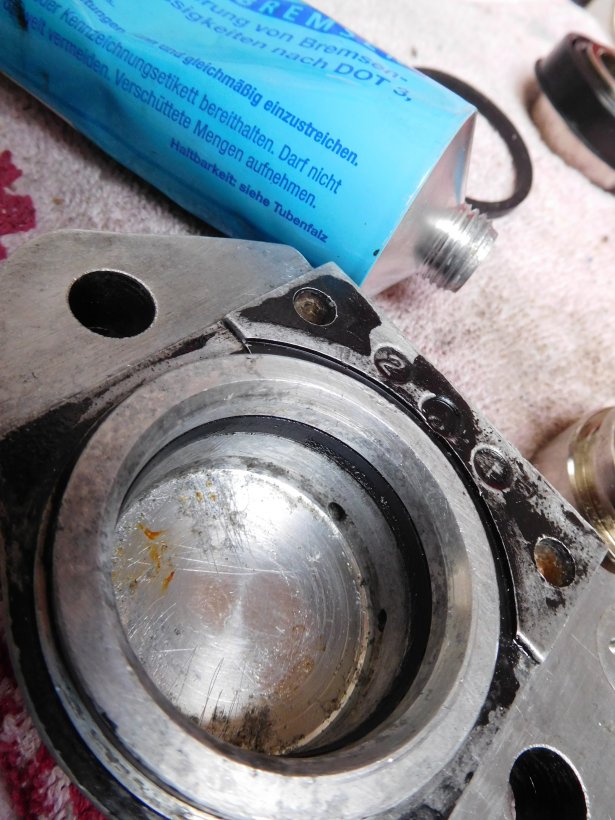

als erstes mit Ate Bremsenpaste den Vierkantring erneuert und den Zylinder gereinigt.
und mit der Ate Paste den Kolben eingesetzt und die neue Manschette mit der Ringfeder gesichert.
nachdem auch die andere Seite eingebaut war, konnte ich den Sattel wieder zusammenschrauben. Hier muss man penibelst sauber arbeiten, denn die Dichtflächen werden ohne Dichtung zusammen gesetzt und es darf kein Druck entweichen.
Jetzt muss der Sattel noch ans Moped und wieder entlüftet werden. Ich freu mich schon, wenn ich das erste mal in die hintere Bremse treten kann und die GL um die Spitzkehre den Berg runter zum Nachbardorf treiben.
