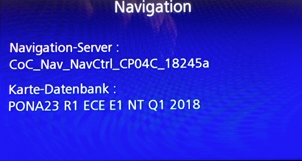

#16  03.05.19, 14:44:31
Hallo Rainer
Im Anhang die Daten meiner Version.
Gruss Fredy
 Navigation_000025.pdf (444.26 KByte | 1148 mal heruntergeladen | 498.06 MByte Traffic)

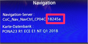

#17  03.05.19, 17:42:42
Hallo Fredy,
lediglich im Navigation- Server hat sich die letzte Zahl geändert.
Dann werden die Schweizer Vertragspartner das Update schon bekommen haben.
 Bildschirmfoto 2019-05-03 um 17.50.27.png (90.1 KByte | 1087 mal heruntergeladen | 95.65 MByte Traffic)
