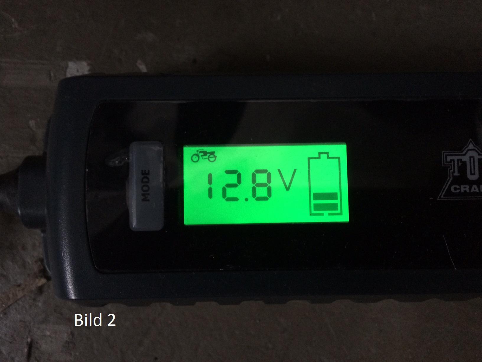

Wenn ich das Ladegerät anschließe > 2 Balken, nach 2 Minuten 3 Balken, nach 3 Minuten volle Anzeige.

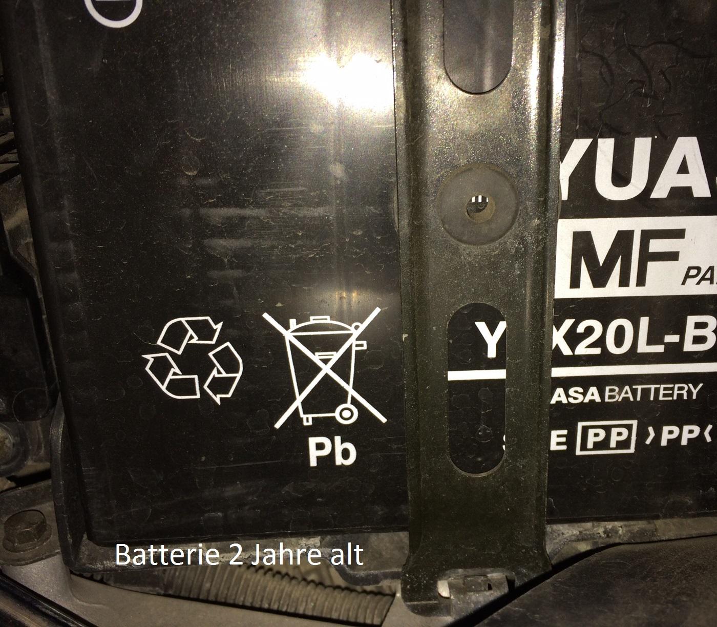

Bild 1: Batterie MOT YTX20L-BS YU 2 Jahre alt
Bild 2: Ladegerät eingeschaltet 8.16 Uhr 2 Balken

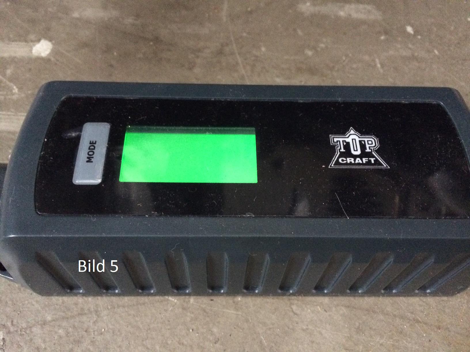

Bild 5: 18.45 Uhr Display erleuchtet, aber keine Anzeige

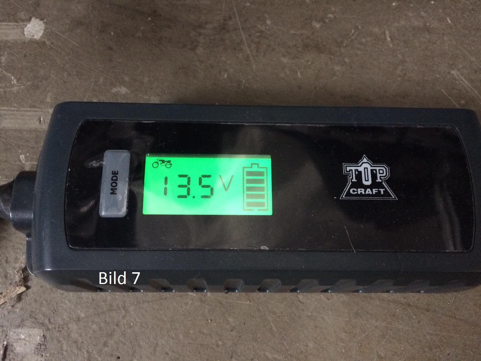

Bild 7: 18.47 Uhr voll

Was die Sache selbst betrifft, folgende Zwischenmeldung. Heute nacht lief das Ladegerät durch und die Anzeige war heute früh immer noch da.
Ich hatte nämlich schon mal mit der Vorgängerbatterie ein Problem indem ich übers Wochenende den Zündschlüssel auf ACC stehengelassen habe überrascht und die Nebelscheinwerfer waren an. Ergebnis: Batterie tiefentladen. Ladegerät dran, Display leuchtete, aber keine Anzeige. Deswegen dachte ich, dass evtl. wieder die Batterie schuld ist.
Ich werde in den nächsten Tagen den Versuch mit "alle Verbraucher" an durchführen und danach weiter berichten.

So, ich habs Poblem gelöst.
Das Aldi-Ladegerät, von manchen im Forum gelobt, hat sich irgendwie verabschiedet.
http://www.goldwing-forum.de/forum/topic.php?id=28294&goto=326826
Man steckt eben nicht in jedem Gerät.
Habe bei Erlöschen der Displayanzeige mal das Messgerät an die Batterie gehalten und festgestellt, dass die Battieriespannung voll da ist. Dann alle Verbraucher an und keinen wesentlichen Abfall der Batterieleistung festgestellt. Batterie ist voll leistungsfähig.
