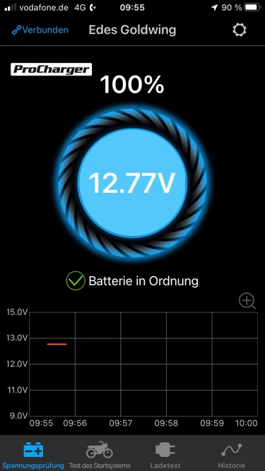

Ich habe auch so ein Bluetooth Monitor Teil von amaz0n auf der SC47.
AUF DEM Android basiertem Navi hab ich die JMT App in Verwendung, funktioniert einwandfrei und überrascht auch ohne mein Zutun Stiel die Lade- als auch die Startspannung.
Damit ist eine klare Aussage zum Zustand der Batterie in allen Lebenslagen inklusive der Aufzeichnung vorhanden.
Um den Stromverbrauch braucht man sich hier keine Gedanken zu machen,denn das ist ein BTLE (Bluetooth Löw Energy) Device. Wie zum Beispiel auch die Apple Airtag. Und die Dinger laufen mit einer CR2032 Knopfzelle bis zu zwei Jahre - ist also vernachlässigbar gering, wohl unter der Selbstentladung jeder Säurebatterie.
Zum Schluss noch : UNBEDINGT eine AGM Batterie und nichts anderes, und bitte keine von Honda - du zahlst den Namen und bekommst unter Umständen eine eher alte Batterie, nicht im Lager gewartet...

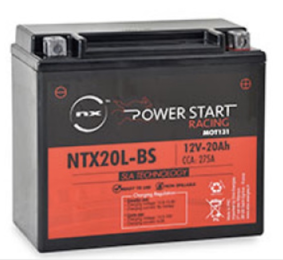

Ich bin mit dieser AGM Starterbatterie sehr zufrieden:
All-Batteries
Hat eine längere Lieferzeit, da aus Frankreich versendet wird, ist dafür aber vom Preis her sehr interessant.
Es gab auch keine Probleme mit der Start/Stop Technik bei meiner DCT.
Bitte beachten:
Stand heute (25.04.22) leider kein Lagerbestand im Onlineshop!
Mit der von HONDA original eingesetzten Batterie hatte ich über ein Jahr ständig Ärger. Muss meine Ladegerät während der Standzeiten immer angeschlossen lassen.
