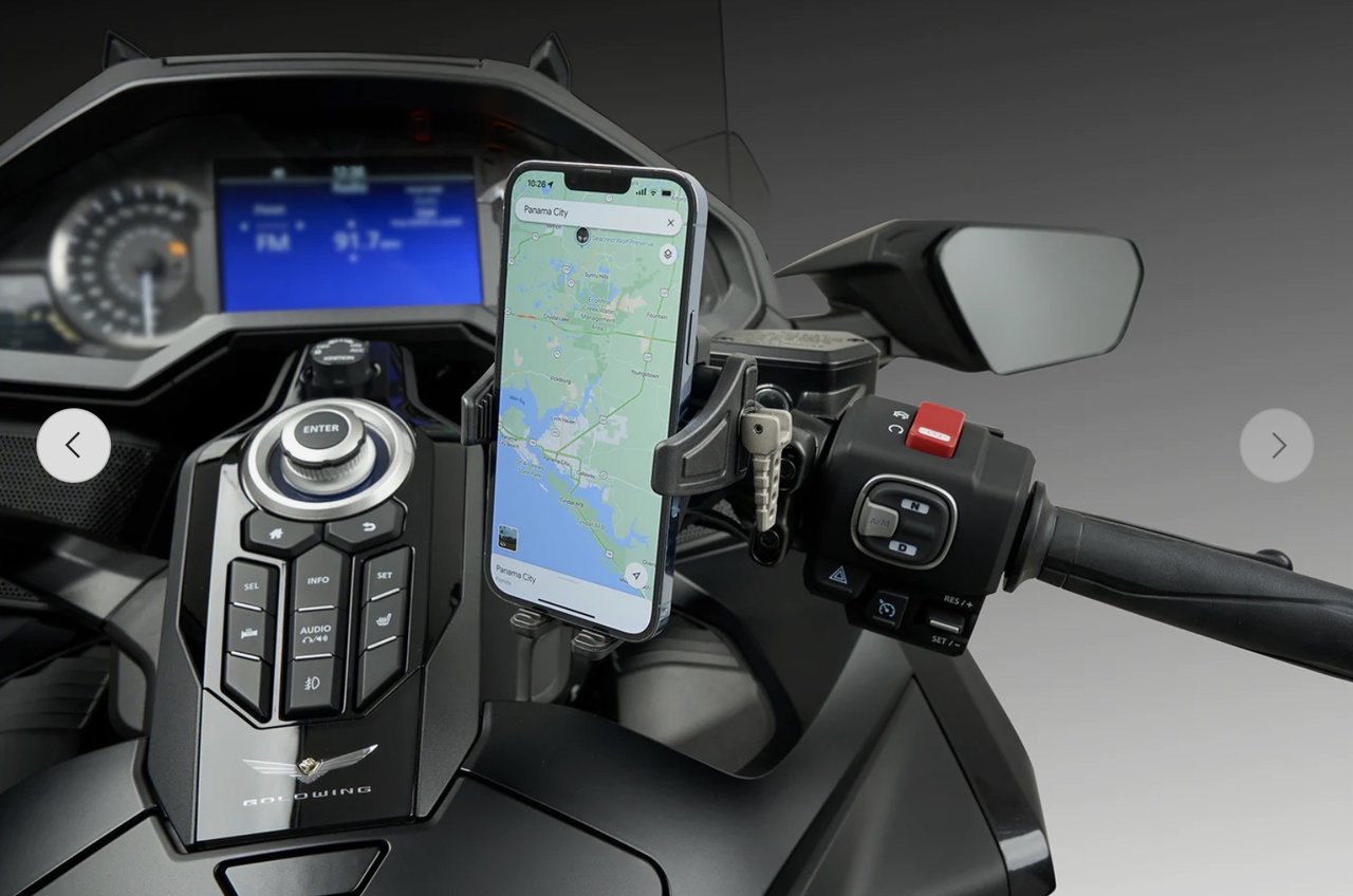

Hat von euch jemand so eine Halterung montiert ?

Die ebay Halterung sieht wie eine Kopie der Ciro 3d Halterung ohne Ladefunktion aus. Für eine Kopie teuer, da gehen dann andere Kopien billiger oder lieber doch ein Original.
Ich habe die Ciro von Fuchs mit Ladefunktion. Funkioniert gut, ist aber halt unförmig. SP ist schöner.

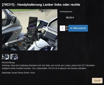

Hast du also diese wie in meinem Bild vom Fuchs um €: 99;-
Hast du auch DCT Modell wo die Halterung nur Rechts montiert werden kann?
Darf ich dich noch fragen wie du das mit der Stromversorgung für die Halterung gemacht hast?
Besten Dank im Voraus für deine Info.

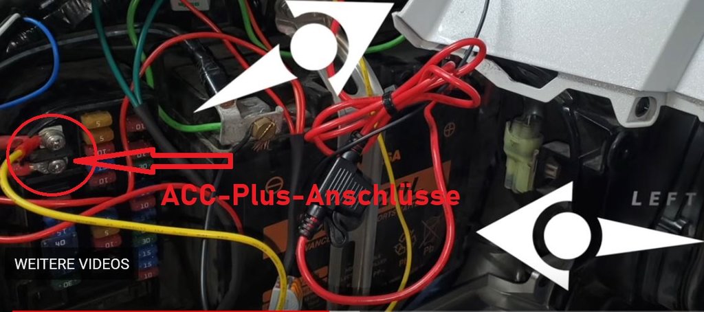

Du hast am Sicherungskasten einen freien ACC-Stromanschluss für Ring-Öse, von da kannste dir den Strom nach vorn zur Halterung ziehen. Wenn du keinen Bock hast, die Verkleidung für´s Strippenlegen zu demontieren, nimmste einen 80cm langen Kabelbinder, stocherst den vom Lenker durch die Verkleidung bis zur Sitzbank durch, machst das Kabel dann mit Tape daran fest und ziehst es zum Lenker zurück durch.

Das hört sich intersannt und spannend an, wenn es da sogar im Sicherungskasten eine freier ACC-Anschluss ist.
Bin leider kein Schrauber daher kann ich mir im Moment nicht vorstellen wie das mit langem Kabelbinder gehen soll das man durch Lenker und Verkleidung zur Sitzbank kommt… kapierichnicht

Hier ein Bild des ACC-Anschlusses für externe Zusatzverbraucher, einfach den Sicherungskasten öffnen, oben links die 2 Anschlüsse mit Kreuzschlitzschrauben, werden beide mit Zündungsplus versorgt, Masse holst du Dir irgendwo am Rahmen.
Und hier im Video ab Minute 26,19 siehst du, was ich mit dem Kabelbinder meine..... freuen
---> Cruiseman´s Maintanance
Wie du das bis dahin freilegst, hat er auch für Nichtschrauber sehr gut beschrieben, dann halt mal das Filmchen von Anfang an konsumieren.

Danke für den Link mit dem Video.
Finde es einfach voll Super was man hier von den Erfahrenen Goldwing-Freaks so lernen kann dergros
Besser könnte es einem NICHT erklärt werden.

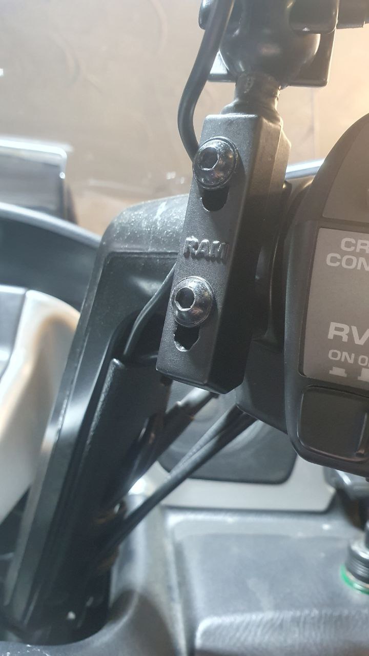

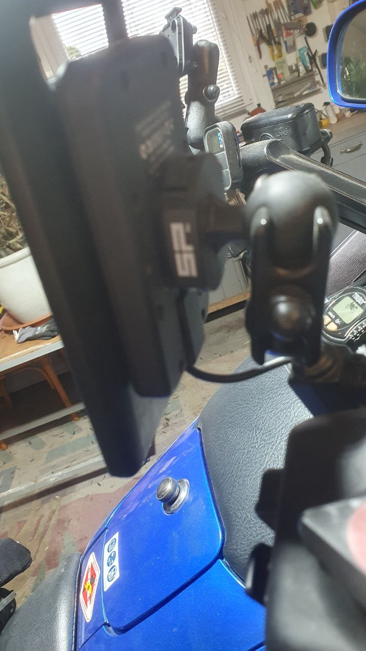

Du brauchst erstmal mal ne Grundhalterung mit Kugel von Ram Mount für Hydraulikbehälter für die rechte Lenkerseite im Tausch gegen die Originalverschraubung der rechten Lenkerarmatur, die findest du nicht bei SP Connect, dazu einen kurzen Ram Mount Verbindungsknebel.
Dann brauchst Du die Kugelhalterung von SP Connect, daran verschaubst du die SP Connect QI-Ladeschale, hier mal Bilder von meinem Anbau. Für das ganze Geraffel habe ich um die 200 Euro bezahlt, inkl. handyspezifischer SP-Hadyschale (QI-fähig).

Ganz schön kompliziert mit dem neuen Spielzeug.
Diese RAM Mount-Kugel habe ich noch von meinem Lenker von der SC47A
Auf der Homepage von SP Connect finde ich dazu nicht mal eine passende Universal – Handyhalterung.
