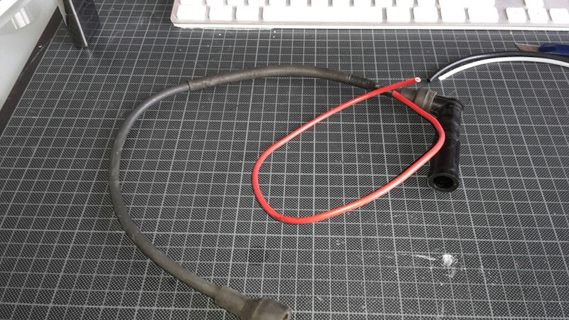

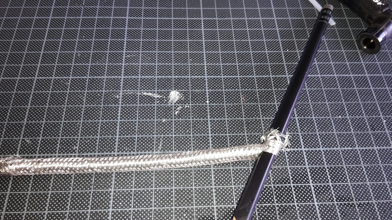

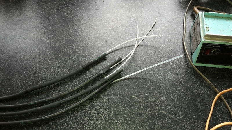

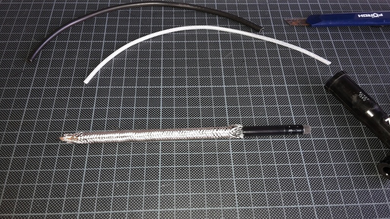

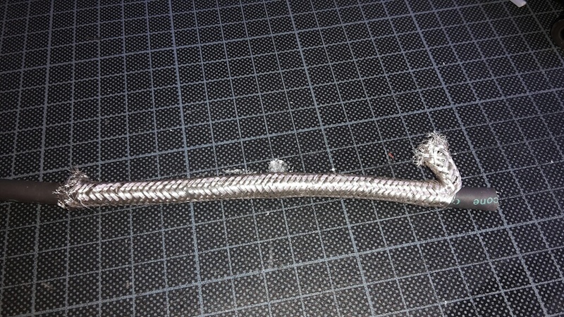

Hier mal ein paar Bilder von der Bastelstunde
Isolierung vom Antennenkabel ( RG58CU ) entfernt , vorsichtig mit dem Cuttermesser längs aufschneiden ohne das Geflecht zu beschädigen .
Danach sieht das dann so aus .
Jetzt das Geflecht ein bischen zusammenschieben und ein Ende etwas spleissen damit man den Innenleider greifen kann , dann kann mann selbigen ganz leicht aus dem Geflecht ziehen .
Danach das Geflecht ein wenig weiten , mit z.b. einem Bleistift .
Am einem Ende des Geflechts ein Loch einarbeiten mit dem Bleistift , dort schaut nachher das Zündkabel heraus .
Zündkabel durchschieben und durch das Loch wieder heraus .
Dann noch ein Kabel an das Geflecht löten oder crimpen und dieses an Motormasse anschliessen , Schrumpfschlauch drüber und fertig ( damits einfacher ist den Schrumpfschlauch vorher schon auf das Zündkabel schieben ) .
fertig

So , die Zündkabel sind fertig .
Als Massekabel habe ich den übriggebliebenen Innenleiter verwendet ... wäre ja Verschwendung den wegzuwerfen .
