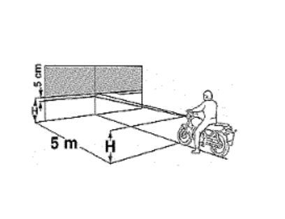

#121  07.07.22, 22:39:42
Zitat gravnov:
Ich hab mir mittlerweile eines besorgt, aber nichts zu einer automatischen (!) Leuchtweitenregulierung gefunden.
Steht denn was zur Grundeinstellung drin?
Von wegen, wie hoch muss der Lichtkegel eingestellt sein, wenn z.B. die Scheinwerfer neu montiert werden müssten?
#122  08.07.22, 06:55:26
Die Montagehöhe der Scheinwerfer ist bei unbeschädigtem Geweih unveränderbar vorgegeben. Die Einstellung hat man in 10sec gegoogelt freuen
