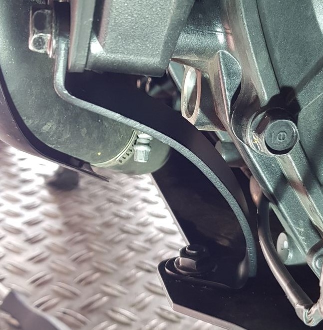

noch ein Hinweis für die, die sich andere Halter basteln wollen.
Bei den orginalen Haltern und der Orginalplatte ragt das Flügelchen mit dem Befestigungsloch für den Halter und der Halter selbst aus der Verkleidung heraus.
Dadurch kommt es schon bei etwas forscherer Kurvenfahrt zu Kontakt mit der Fahrbahn.
Sollte Ihr andere Halter basteln, würde ich empfehlen, die Flügelchen des Bodenbleches etwas nach oben zu biegen und dann mit kürzeren Haltern zu befestigen.

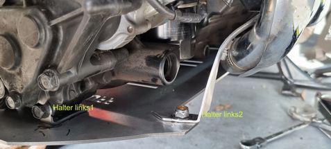

ablubber
die Halter machen ist eigentlich ganz einfach!
Was benötigt man?
Das Grundmaterial habe ich bei E-Bay gekauft:
https://www.ebay.de/itm/272156662465?var=575717596706
15x3mm Edelstahl kostet 4,95+ 7,95 Transport.
Man benötigt eine gute Bohrmaschine mit 8.5mm Bohrer. einen Schraubstock, Hammer und ein paar Feilen.
Habe die Halter am Sonntag gemacht.
Das Blech habe ich hinten angeschraubt und mit einen Scherenwagenheber ausgerichtet.
Die zwei Schrauben vorne wo der Traxxion Halter angeschraubt ist habe ich rausgenommen und den Abstand zischen das Blech gemessen und mit den abstand zwei Winkel gebogen und Angeschraubt.
Dann wieder Blech ausgerichtet und auf dem Blech oben angezeichnet. Man sieht auch noch die Edding Striche. Dann Blech abgenommen und die Halter ausgesetzt Durchgebohrt mit M5 Senkschrauben verbunden. Das war das schwierigste.
Muss man aber auch nicht unbedingt machen. Aber ich denke das das Blech enorme Schläge abbekommen kann. Sieht man auch in einigen Videos wie die Bleche aussehen können.

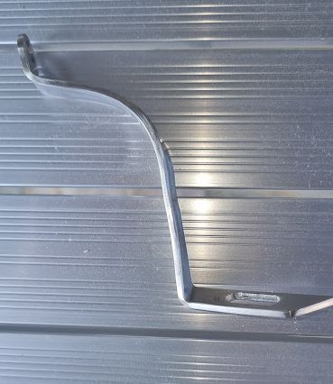

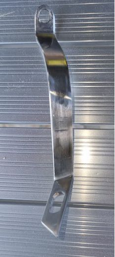

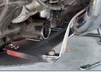

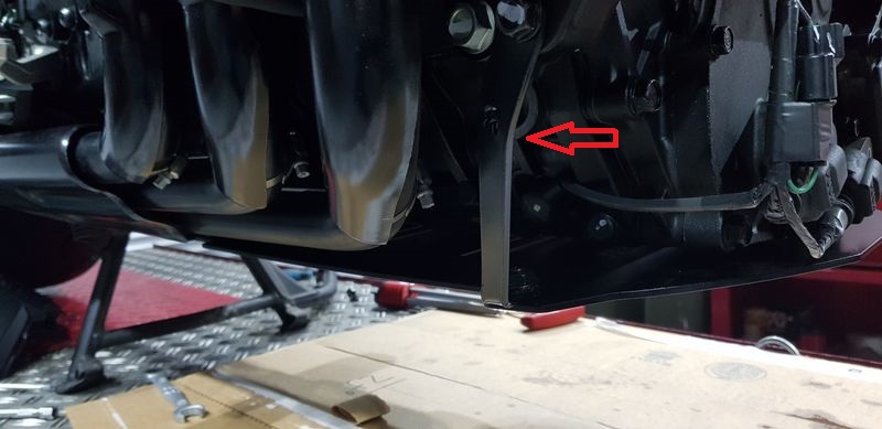

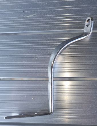

Ich habe heute mal neue Halter aus VA gebaut die Originalen haben immer aufgesetzt ,ich habe sie nach innen gebogen und es setzt nicht mehr auf. Bild eins die neuen Halter , Bild zwei die alten Halter .

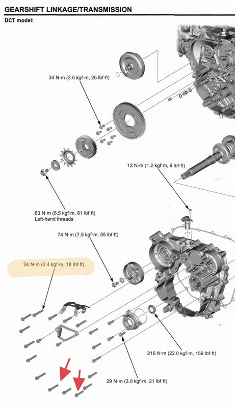

Zitat von zuo:
...Anzugdrehmoment Honda für die Originalschrauben...
Zuerst der Blick auf die Rückseite des Motorblocks:
Wenn ich mich nicht irre, wird der Motorschutz von den zwei markierten Schrauben gehalten.
Für diese (und fünfzehn weitere) werden 24Nm vorgeschrieben (s. gelber Balken).

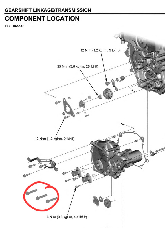

Jetzt der Blick von vorn:
Zwei der drei markierten Schrauben halten hier die Schutzplatte.
Leider wurde an dieser Stelle auf eine Drehmomentangabe verzichtet (!?).
Ich gehe davon aus, dass auf der Vorderseite dasselbe Drehmoment anzuwenden ist.
PS: Ich bitte um schnelle Korrektur, falls ich die Schrauben falsch verortet haben sollte.
