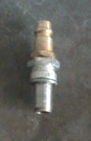

heute habe ich einen kerzen-druckluft-adapter gebaut
und damit alle zylinder mit 8 bar je 5 minuten abgedrueckt.
bei geoeffnetem kuehlerdeckel.
wenn es eine kaputte ZKD gaebe, dann haetten ja bei mindestens
einem der zylinder luftblasen im kuehler auftauchen muessen.
oder sich der wasserstand im kuehler veraendern muessen.
aber nix....
also kann ich die ZDK m.e. mit sicherheit ausschliessen.
oder sehe ich das falsch?
munter bleiben
wicki

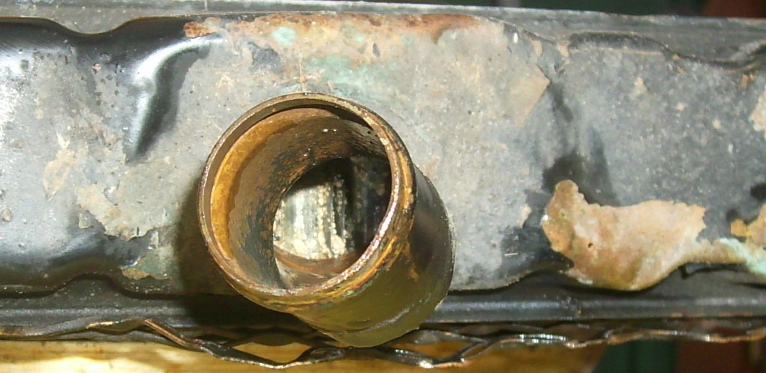

> (hat wirklich schon mal jemand einen verstopften kuehler gehabt?)
ja: ich!
da stopf ich kein endoskop mehr rein - das sieht man so.
und vermutlich sehen alle anderen kanaele genauso aus.
also mal entkalker rein und dann dann wieder einbauen
den ganzen kram.

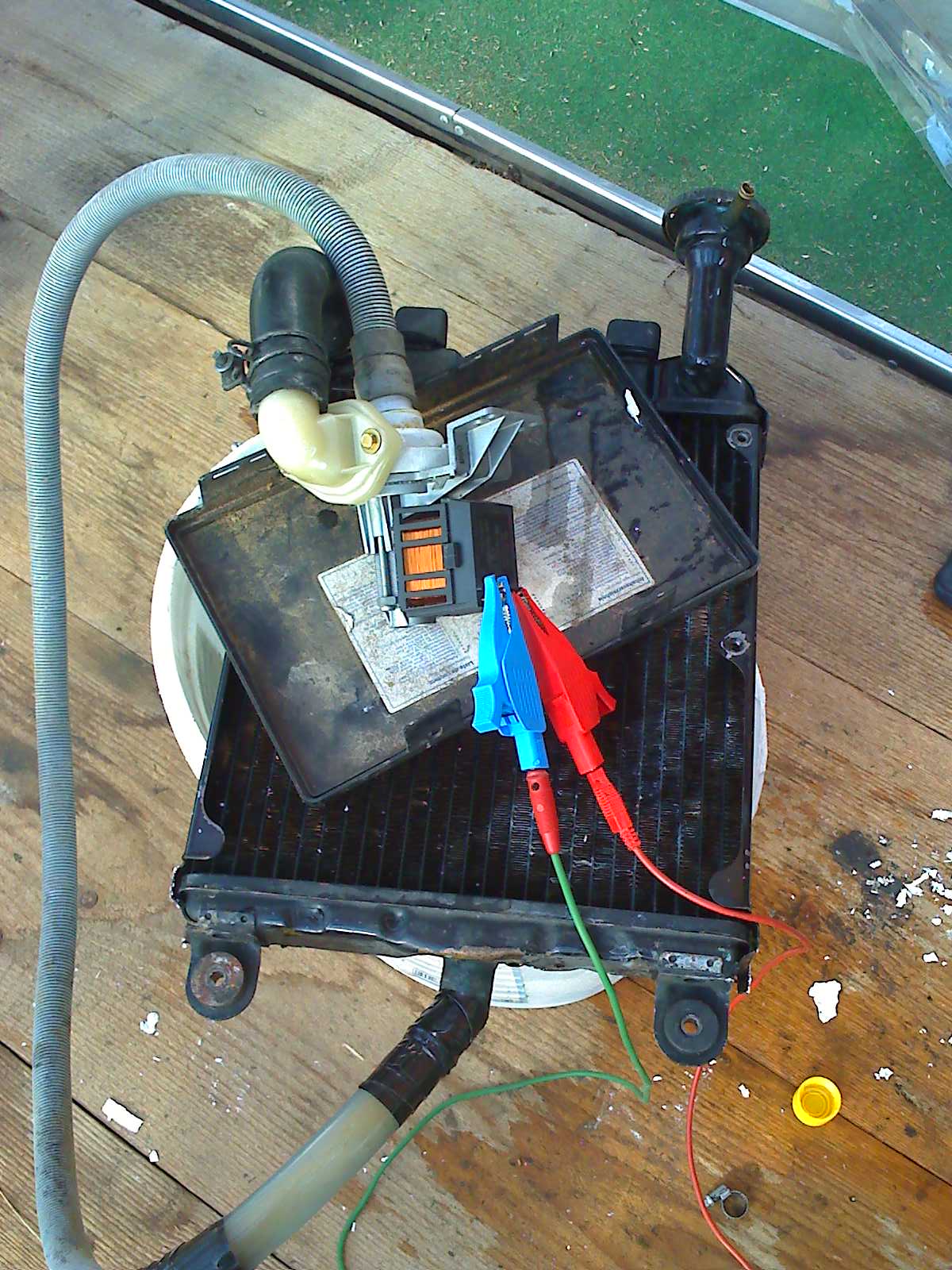

ganz so einfach gehts dann doch nicht - nur einweichen reicht nicht.
da passiert nicht viel.
also spuelen:
ich bin gespannt....
