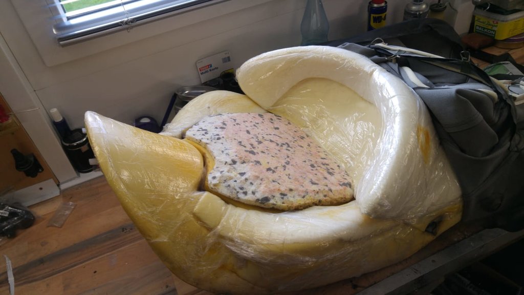

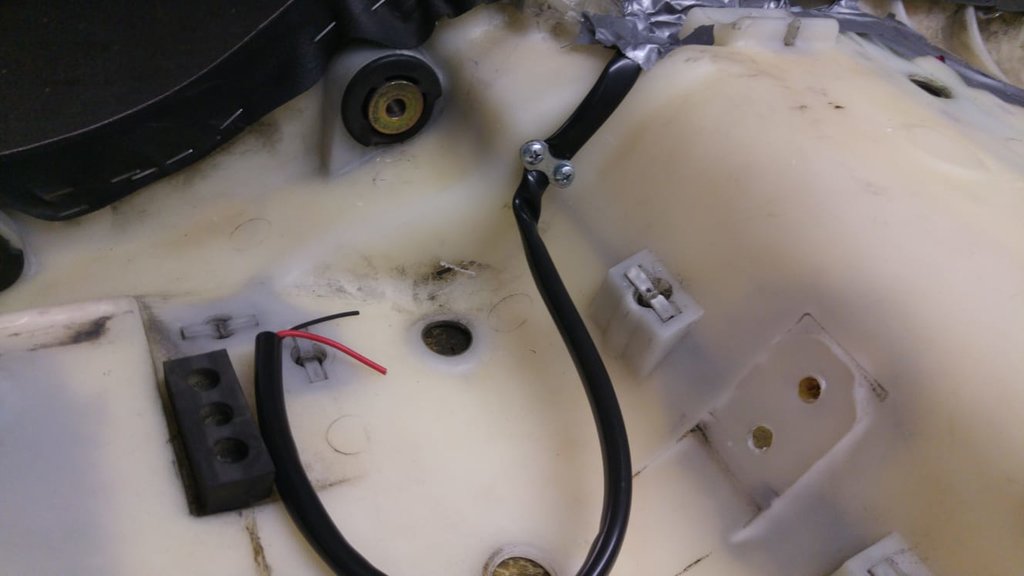

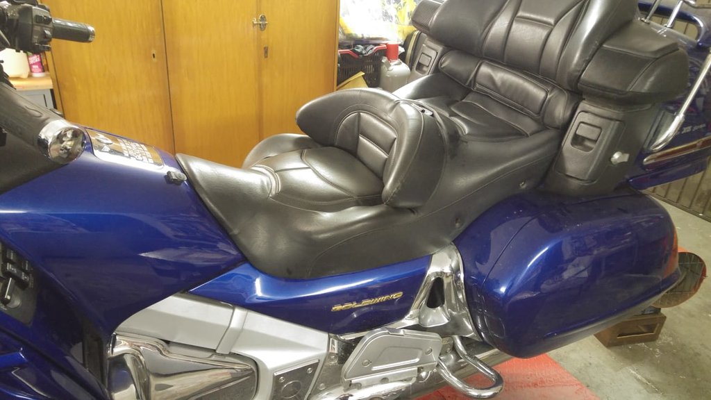

Auf deinen Bildern ist zu sehen, dass du deinen Sitz aufgepolstert hast. ist die Heißmatte über die Aufpolsterung oder unter die Aufpolsterung verlegt worden? Da der originale Sitzbezug auch noch eine dünnen Schaumstoffsteppung hat sollte die Heizmatte unbedingt über deine Aufpolsterung eingebaut werden. Dann klappt das auch. Ich kann die dritte Stufe nur einschalten um die Heizung "aufzuheizen" danach schalte ich meistens auf stufe 2 oder sogar stufe 1 zurück. Meistens bleibt sie aaber auf Stufe 2.
#19  20.12.18, 22:54:30
Logo, die Matte ist direkt zwischen Sitzbezug und der aufgearbeiteten Polsterung, die Reflexionsfolie ist auch unter der Heizmatte. Macht ja nix, ich hatte erst etwas Respekt vor der komplizierteren Bespannung, aber dank Deiner Webseite habe ich mich dann, nach zwei normalen Sitzbänken mit guten Ergebnissen, auch da drangetraut. Der Tipp mit dem Haken war gut, ich hatte mir ne Fahrradspeiche zurechtgebogen. Bei der Gelegenheit werde ich die Seitenwangen auch noch aufpolstern, man vermisst den leichten Seitenhalt.
