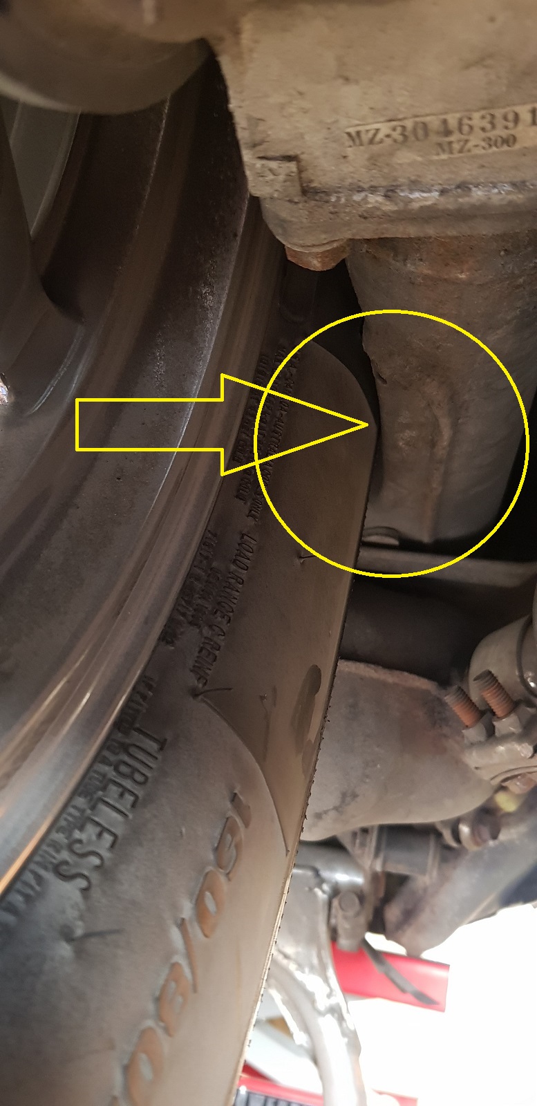

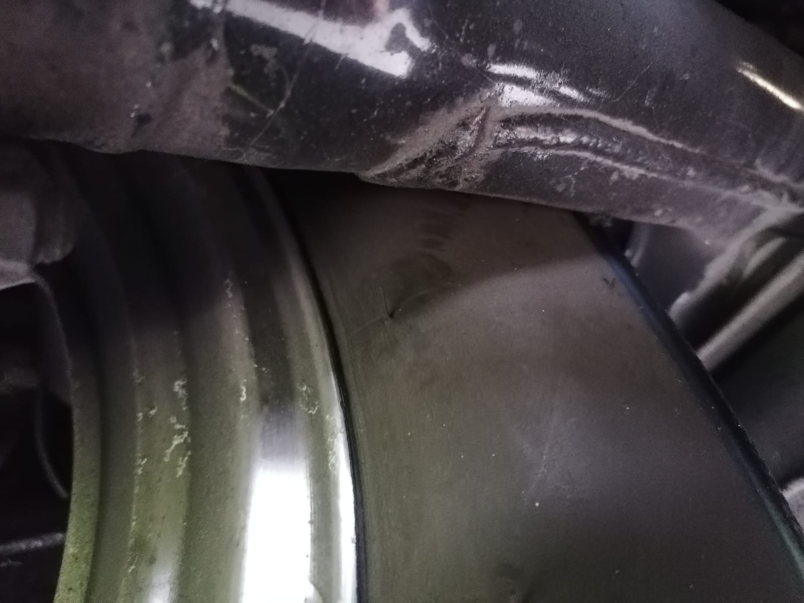

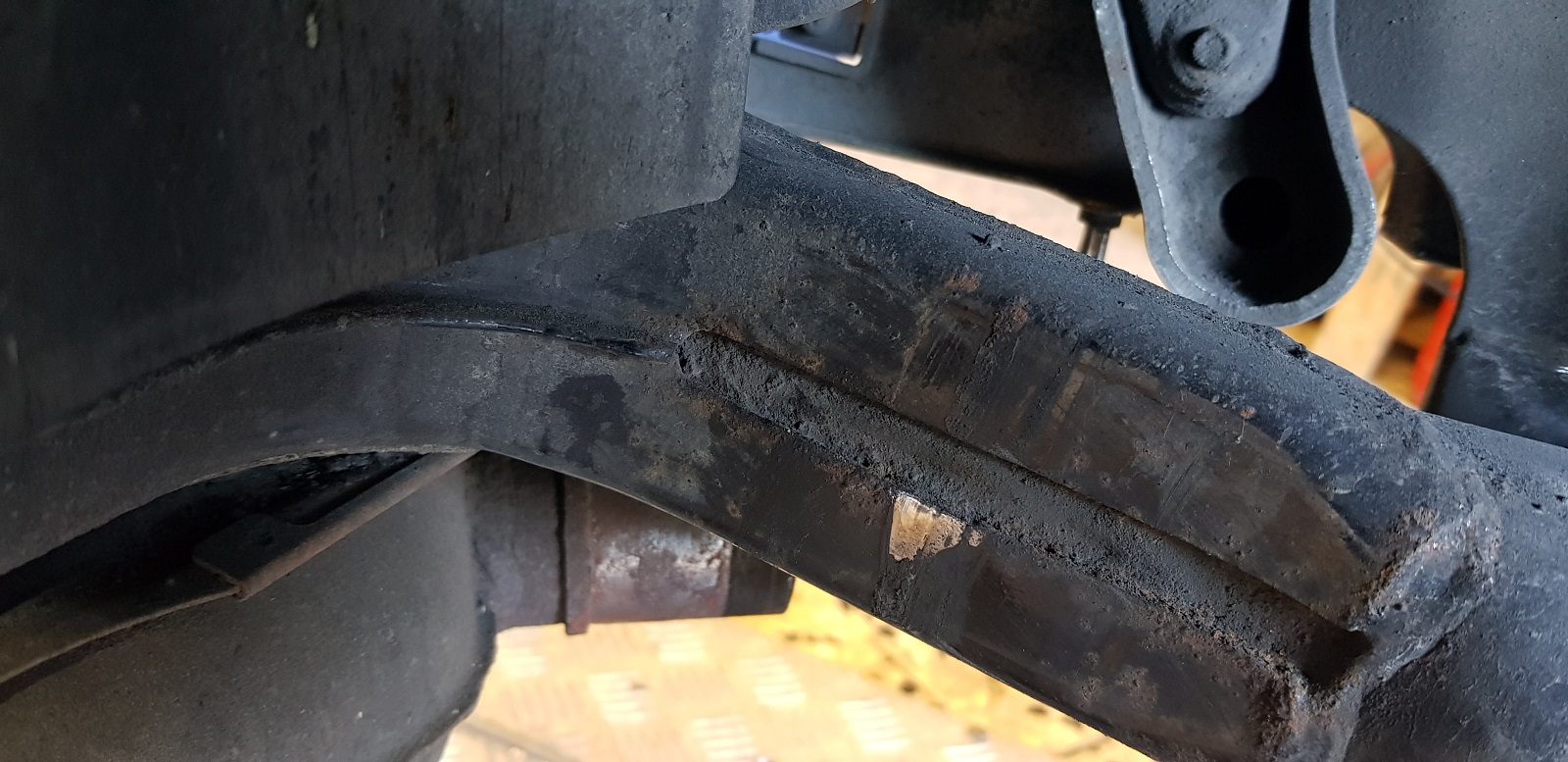

Folgende Fragen gehen an diejenigen die den Avon Cobra Chrom (160/80B 16 _ 81H)an ihrer Wing Montiert haben.
Wie knapp ist der Hinterreifen an der Rechten Seite der Schwinge (Kardantunnel)?
Bei mir schleift er ganz leicht daran.
Beim Martin(Flüsterer) ist er auch ganz knapp an der Schwinge aber er Schleift nicht.
Wie ist das bei euch die ihn Verwenden?
Hier ist klar Erkennbar das er zu nahe an der Schwinge ist.
Bezeichnet wird er ja mit 160/.... die Tatsächliche breite ist aber ca 175mm.
Hier der Vergleich mit einem Elite4 der gleichen breite mit Augen rollen

Hallo Hubert;
Das letztes Bild war nur für den Reifenbreiten Vergleich gedacht.
Das war mein Vorgänger Reifen.
Jetzt ist der AV92 also der Chrom Montiert.

Hallo Walter;
Und du hast auch den Besagten Reifen drauf und trotzdem soviel Platz?
#7  02.10.20, 19:11:09
Es gibt also große Unterschiede bei den Wingern die diesen Reifen Verwenden. gruebel
Meine Situation steht ja oben...
kein Platz-Schleift leicht
Martin(Flüsterer): Sehr knapp-Schleift aber nicht
erich6856: 3-5mmPlatz
Walter Zilly: 10-15mm Platz
Bei meinem Bruder: wie bei Martin sehr knapp-Schleift aber nicht
Bei Gerry: wie bei mir sogar etwas mehr Schleifen
Reifen Gerry:
Also Frag ich mich wo ist da der Grund für diese Unterschiede??????
Zwischen Walter und mir bzw Gerry sind da ja Welten kapierichnicht

#13  03.10.20, 22:26:37
Vergleicht doch bitte mal die Felgenbreite.
Lieben Gruss Horst

#16  04.10.20, 11:39:11
Nein,sowas Fehlt Natürlich nicht.
Rechts ist da ja nur eine Lange Hülse Verbaut.
Die 167mm Reifenbreite sind von Avon bei einer 3,75" Felge Angegeben.
Unsere Felge hat eine Breite von 3,50 Zoll,evt ergibt sich dadurch die Reale Breite von 175mm ??
Werde den Reifenhändler Fragen ob das Möglich ist.
Ich werde die Original Hülse rechts gegen eine neue Ersetzten die ein Paar mm Länger ist.
Dadurch würde das Rad ein paar mm nach Links wandern und nicht mehr Schleifen.
Ob das Irgendwelche Negative Auswirkungen hat wird sich zeigen.
Ich denke das die Verzahnung des Kardan dadurch keine Nachteile hat....wird sich auch zeigen.
Hat es evt mal Unterschiedlich breite Felgen gegeben bei der 15er ?
bzw. welche Felgenbreite ist bei euch auf der Felge Angegeben?

#19  06.10.20, 08:36:40
So siegt das bei mir aus,deutlich zu Erkennen wo der Reifen Schleift.
Die Rücksprache mit dem Reifenhändler Ergab....er hat keine Ahnung warum der Reifen Breiter ist. mit Augen rollen
Er ist der Meinung das der Reifen durch die 3,50Zoll Felger auf keinen Fall Breiter werden kann.
Eigendlich so Erklärte er könnte er sogar Schmaler werden.
Also Schreib ich mal den Hersteller an,mal sehn was die dazu zu Sagen haben freuen
....wenn sie mir Antworten lachen
Zu Wingerjack`s Lösungen:
1. klar geht das.Hab ja für die Winterzeit einen 2.Satz Felgen mit Elite4 Bereifung,da passt alles.
2. Wenn da wirklich ein wenig Spielraum ist währe das eine Überlegung wert.
3. Wir wollen es ja nicht Übertreiben... lachen
Und Trotzdem möchte ich Rausbekommen wo da der Unterschied ist das es bei manchen passt und bei anderen eben nicht mit Augen rollen
