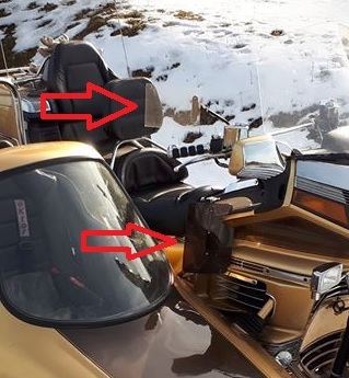

Die Windabweiser gibt es bei Peter Probst oder Wing Chrome.
Es gibt mehrere Beiträge , wenn man in der Suche "Windabweiser" eingibt.
Das Windproblem gibt es viel bei EML Booten, beim EZS TPSL weht es fast gar nicht.

mit den Bildern kann ich was anfangen. Ja im Sommer ist man für jedes bisschen Luft froh!

#6  04.10.20, 10:07:57
ein kollege hat sich zb aus einer alten/gebrauchten windschutzscheibe von der wing
einen gebaut,
eine großartige idee finde ich !
am besten noch wenn die scheibe dann im gleichen farbton ist wie die links lachen

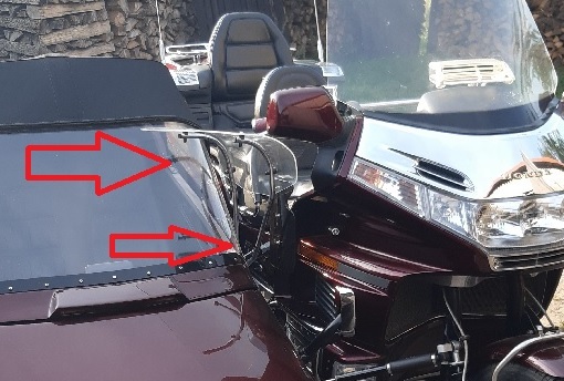

#7  04.10.20, 10:32:58
Ich habe so eine ähnliche Lösung wie olaf T. ( Bild Nr. 2 ) mit den " normalen " Windabweiser + zusätzlich einen der unter dem rechten Spiegel zum motor hin führt. Es ist ein Eigenbau aus Plexieglas .
Beim fahren merkt man trotzdem da der rechte Arm mehr Wind abbekommt.
