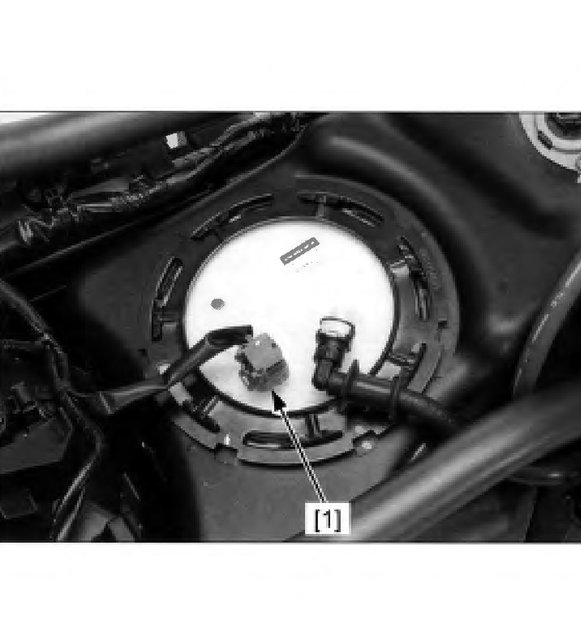

@tibid hat gleich in der ersten Reaktion auf deinen Eröffnungspost evtl. lose Batteriekabel angesprochen. Hast du diese schon auf Festigkeit kontrolliert? In deiner Antwort ist nichts davon zu lesen.
Eine weitere Ursache kann eine nicht ganz eingerastete Steckverbindung an der Benzinpumpe sein (im Bild mit [1] bezeichnet).
Beides ist leicht selbst zu überprüfen.

Bateriekabel sind fest. Die Steckverbindung werde ich checken, glaube aber nicht, dass das die Ursache ist. Der Fehler tritt wenn er auftritt, nachvollziehbar bei Last auf, also dann, wenn Leistung (auch wenig Leistung) abgefragt wird.
Der Eindruck vom Händler bestätigt sich mehr und mehr. Der Meister ist noch diese Woche da, dann im Urlaub. Deshalb kann so lange nichts gemacht werden. Ich habe das Bike also wieder mit nach Hause genommen, weil ich es nicht wochenlang dort rumgammeln lassen möchte.
