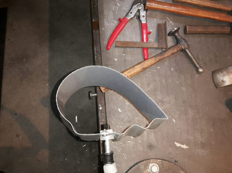

Hab mal mit dem Gehäuse angefangen ...
Ich hab Werkzeug rausgekramt welches evtl. Hilfreich sein könnte , 3/4 davon habe ich garnicht gebraucht .
Kanten umgelegt , hier und da muss ich die Kante noch einschneiden damit die einzelnen Bleche nicht übereinander liegen .
Unten rechts musste ich die Blechkante etwas aussparen damit das Zündschloss noch reinpasst .
Das meiste habe ich von Hand gebogen , das Blech is nur 0,7mm dünn , also recht gefügig .
Anprobe
Vom Gehäuse kommen unten noch 30mm weg und 10mm werden umgekantet .
Ich glaube es könnte ganz nett aussehen wenn ich das Gehäuse nach unten hin verjünge ( soweit es geht ) .
Mal schaun wie ich das mache .
Wenn das alles soweit fertig ist wird alles ordentlich verschliffen , der Bereich der unter der Gabelbrücke liegt wird mit dem Deckblech verklebt ( Metallkleber ) , die beiden Enden des Bleches werden mit dem Punktschweissgerät zusammengeheftet .
Von unten ( Boden ) kommt ein Alublech drauf .
Dann noch n Halter dran damit der ganze Kram unter der Gabelbrücke verschraubt werden kann .
Zum Schluss wird das Ding lackiert .

Das 0,7er Blech hartzulöten is nicht ganz so einfach .
Is zwar jetzt alles schön stabil , sieht aber Kacke aus .
Evtl. baue ich nochmal ein Gehäuse , werde dann aber das Abkanten anders realisieren , man wird sehen .
