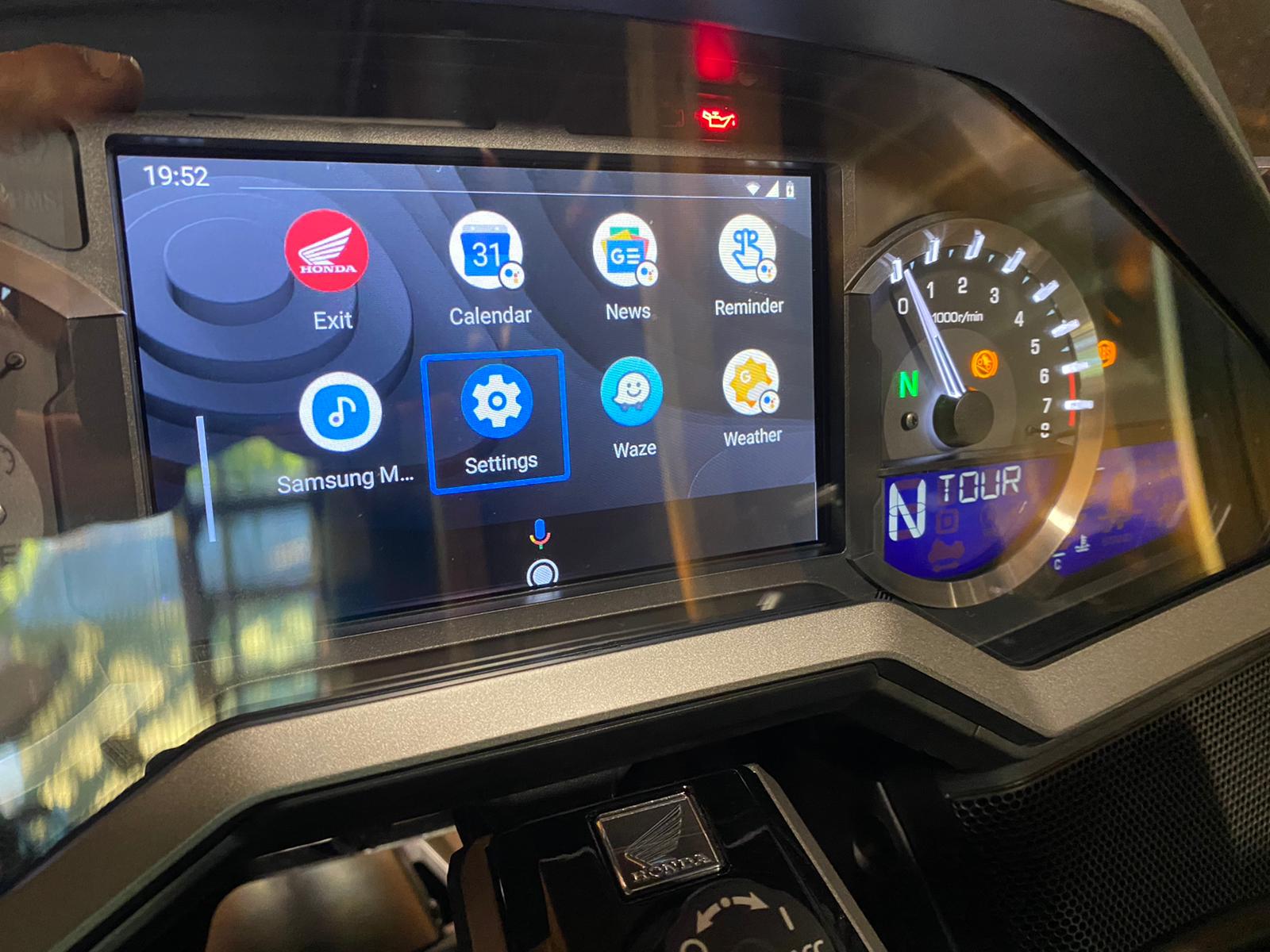

Hi zusammen,
hab das Update seit heute, trotz Serverprobleme. Es gibt jetzt einen neuen Menüeintrag mit "Android". Nur mein Spezialhandy (Blackview 9600pro) zickt noch etwas rum. Werde nachher mal ein anderes testen. Auf dem Handy wird in Android Auto die Wing gefunden, aber sehen kann ich auf dem Mopeddisplay nix. Auch kein Eintrag mit Symbol wie bei Carplay... Werde noch testen. Die schlimmen Übersetzungsfehler sind uns aber erhalten geblieben. zwinkern

Hi,
kleiner Zwischenbericht:
Also ich bekomme es mit drei verschiedenen Handies nicht hin. Huawei Honor 6x und Samsung S7 edge funzen auch nicht. Vielleicht mache ich nur in der Reihenfolge etwas falsch... Das alte iPhone 5C geht sofort. Es kommt auf der GW beim Anschließen immer die Meldung, dass ich jetzt die Anweisungen auf dem Handy befolgen soll... aber dort gibt es keine... Auch kein Symbol an der Stelle, an der sonst das Apple Carplay Logo prangt. Alle Berechtigungen hab ich natürlich erteilt.
Hab keine Idee mehr...

Moin moin,
Erfolgsmeldung! Android Auto läuft mit allen Funktionen.
Hab den selben Softwarestand wie Ghostrider und natürlich auch Android Auto App auf dem Handy installiert gehabt - logisch.
Das Problem war die Handykopplung via Bluetooth, die noch bestand. Also Kopplung ausschalten, Headset (SENA) mit GW gekoppelt, USB-Kabel vom Handy ran, "immer aktivieren" im GW-Display wählen. Als Navisoftware stehen "Maps" und "Waze" zur Verfügung. Hoffentlich kommt bald Calimoto (Aktuell gibt es in der Computerbild ein Jahresabo für Calimoto für 4,90€).
