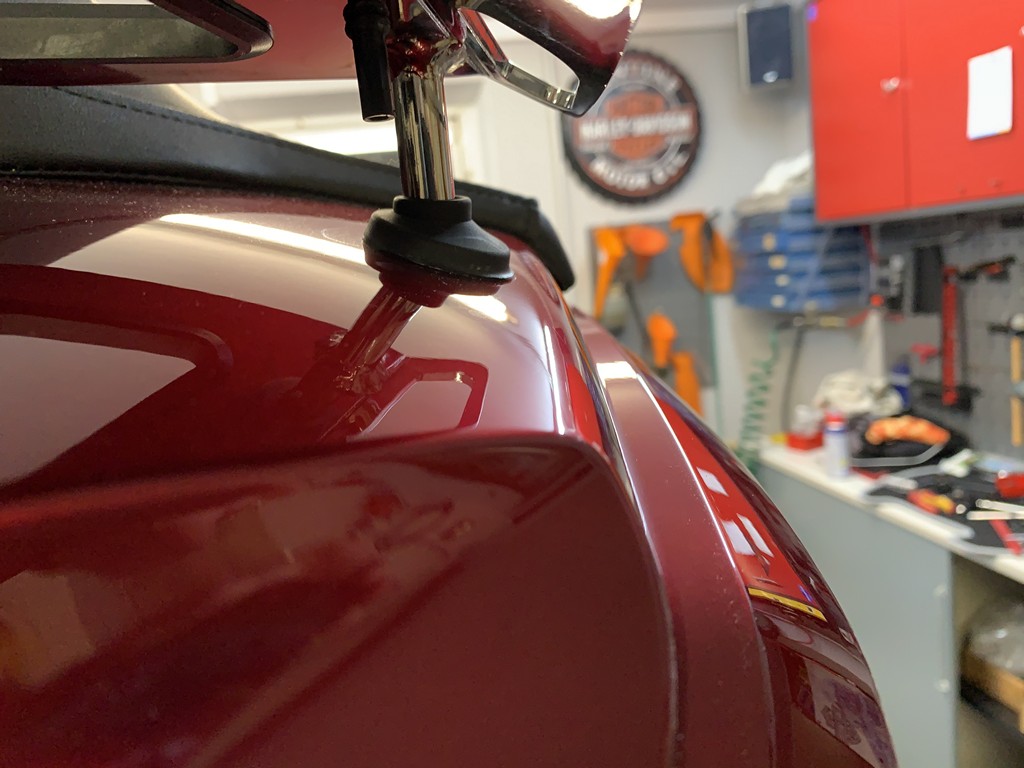

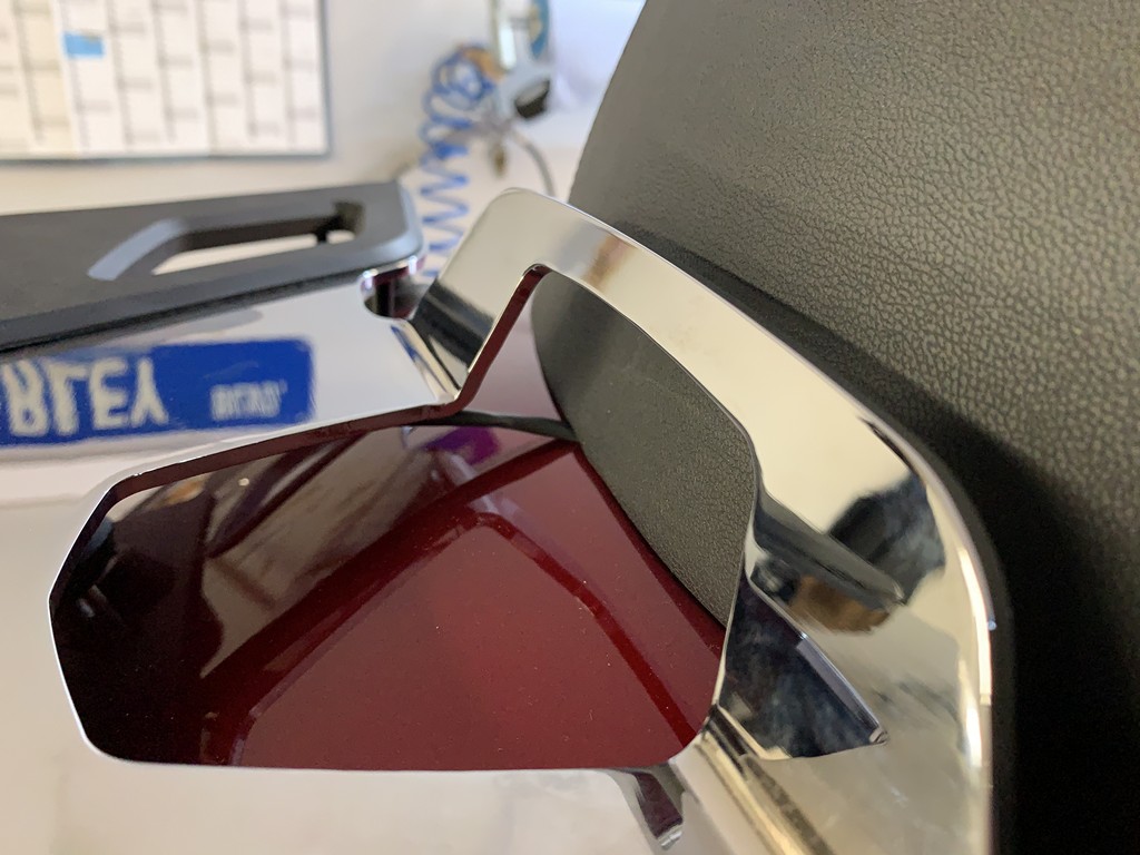

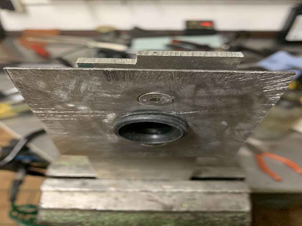

Hier die Bilder der Vorrichtung die ich auf die Schnelle gebaut hatte um den Hinterschnitt sauber einzubringen.
Verwendet habe ich dazu ein Sägeblatt von einem elektrischen Fuchsschwanz.
Gesägt aber mit Hand.
Die Bohrung habe ich nach der original Honda Anleitung mit 19mm gebohrt.
Anschliessend die Gummis von innen mit OttoCol M500 zur Sicherheit eingeklebt.
Das weiße an den eingebauten Gummis ist etwas Politur.
Grüße aus der Oberpfalz.

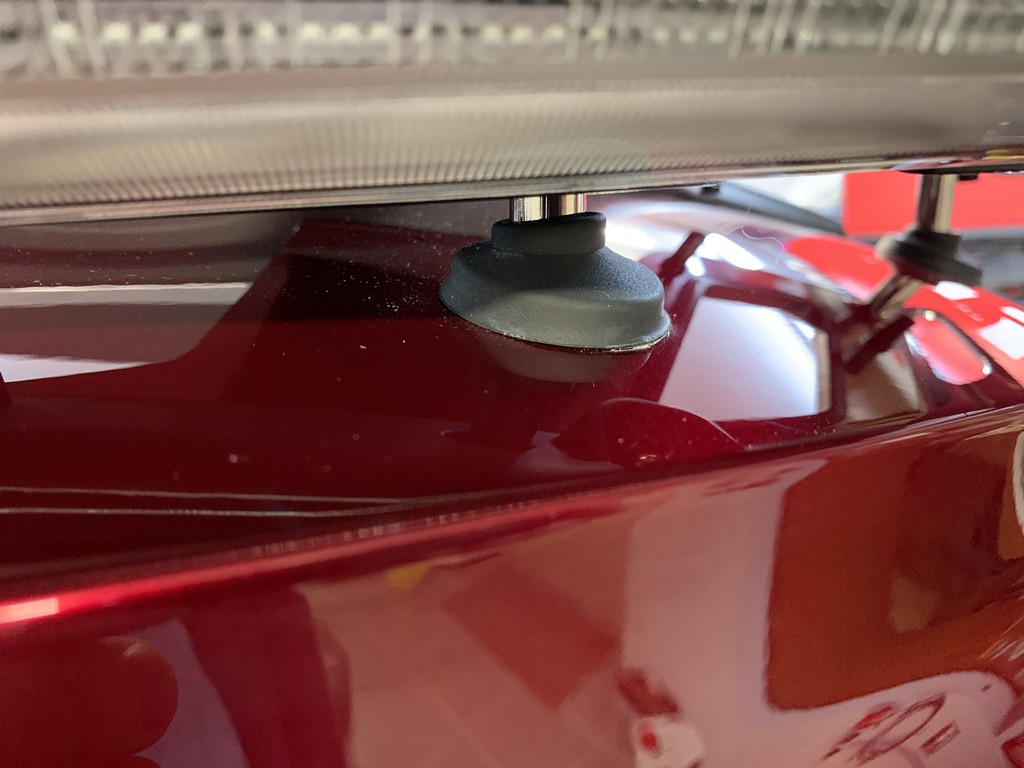

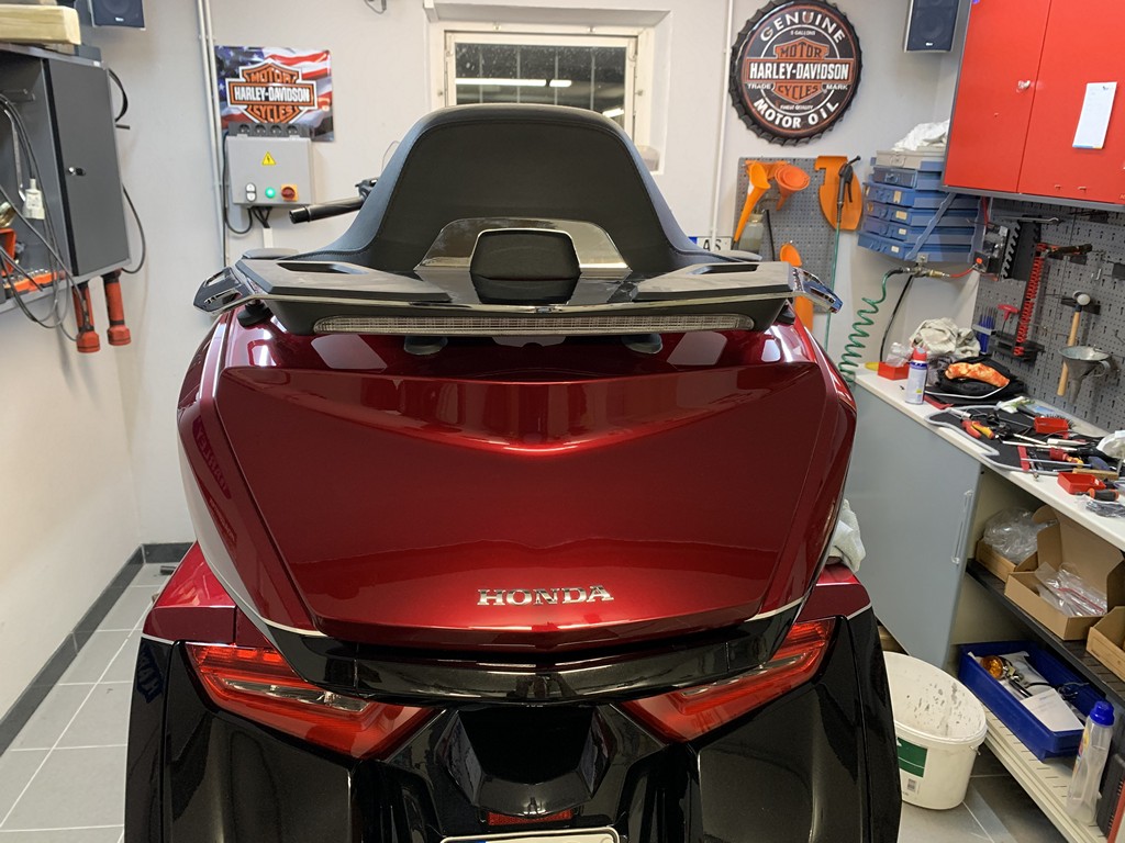

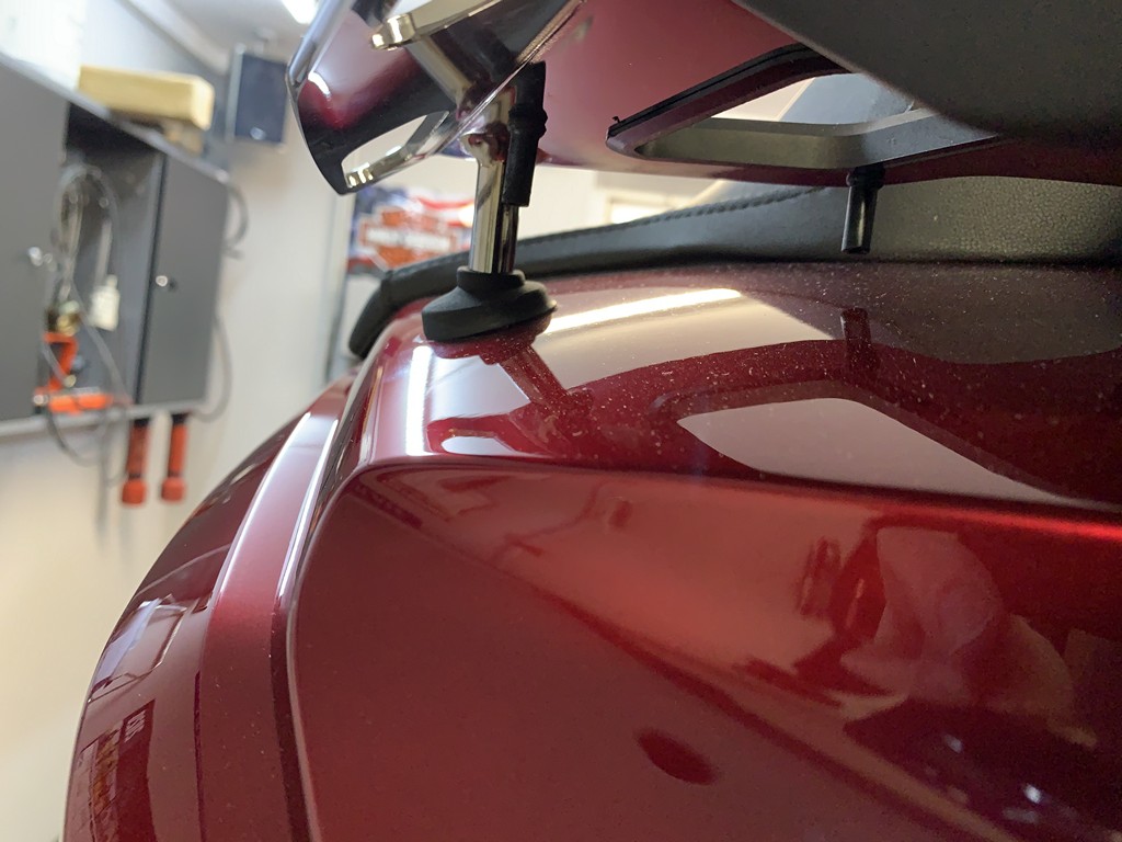

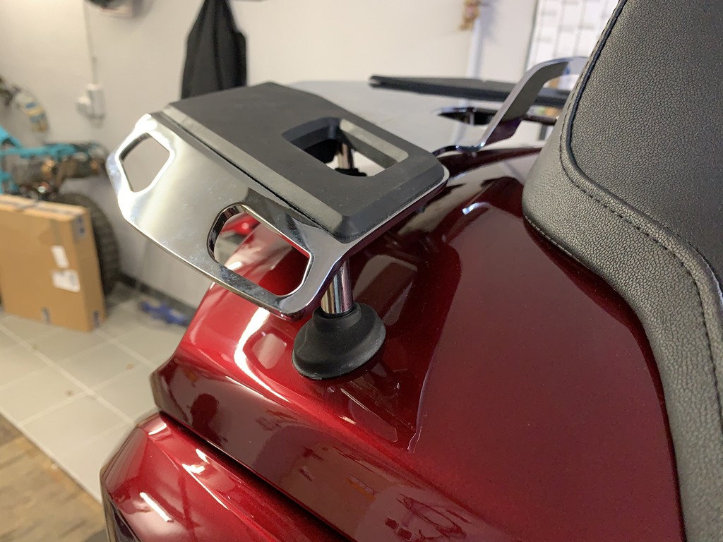

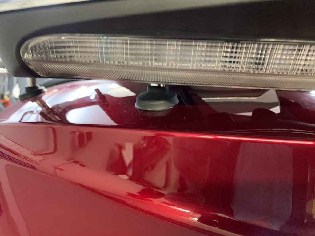

Hier noch die restlichen Bilder wo zu sehen ist das es ohne Probleme machbar ist.
Das Kabel für das Bremslicht habe ich nicht wie von Honda vorgesehen in den Deckel gebohrt sondern einfach unter die Rückenlehne eingeführt.
Bei Fragen fragen, helfe gerne.

Muss man den Winkel des Träger zum Deckel berücksichtigen oder einfach eine Nut im Selben Abstand machen?

Stonie
Hi,
Einfach die Nut reinmachen dazu hatte ich mir das Werkzeug auf den ersten beiden Bildern gebaut.
Ist genug Material da, soweit ich mich erinnere haben die Gummis da 24mm Durchmesser.
Was an den Gummis auch fehlt ist die Markierung wie sie ausgerichtet werden sollen.
Findet man aber leicht raus einfach auf den Deckel stellen wenn sie oben waagrecht sind passts.
