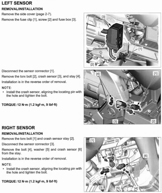

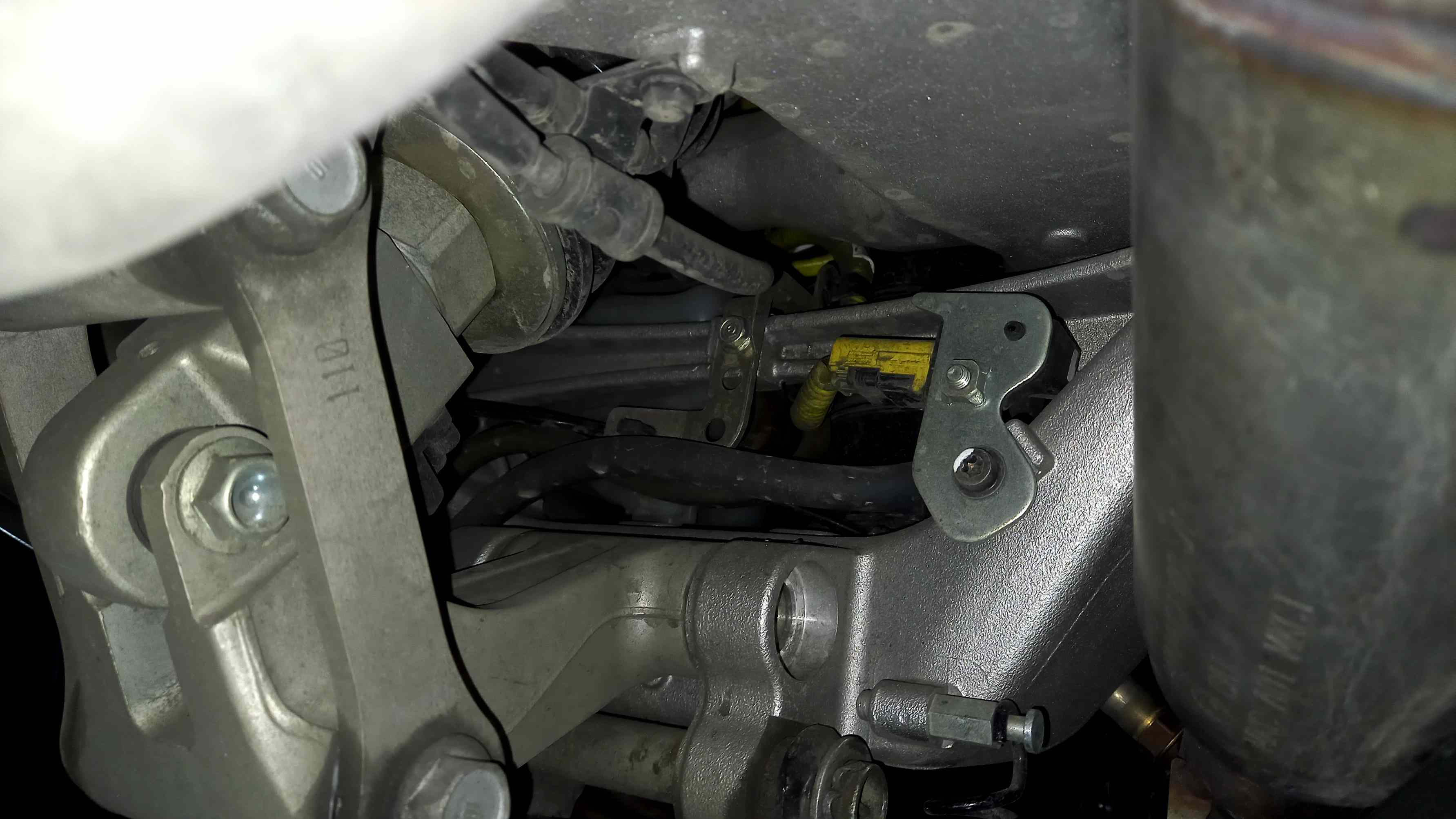

Die Crashsensoren der Goldwing scheinen inzwischen nicht mehr an der vorderen Radaufhängung, sondern seitlich unterhalb der Sitzbank angebracht zu sein, auch dort scheint die technische Entwicklung und Empfindlichkeit der Sensoren vorangeschritten zu sein. Ich habe meine SC79 mehrfach zerlegt und mir wären diese Sensoren gewiss aufgefallen, wenn sie an der Bank angebracht gewesen wären. Hätte ich geahnt, dass die hier mal ein Thema würde, hätte ich mir die Kabelverläufe und Kabelfarben der Stecker genauer beäugt.
#22  04.04.22, 11:44:56
Hier sieht man genauer, wo die Sensoren verbaut sind:
#23  04.04.22, 13:09:24
