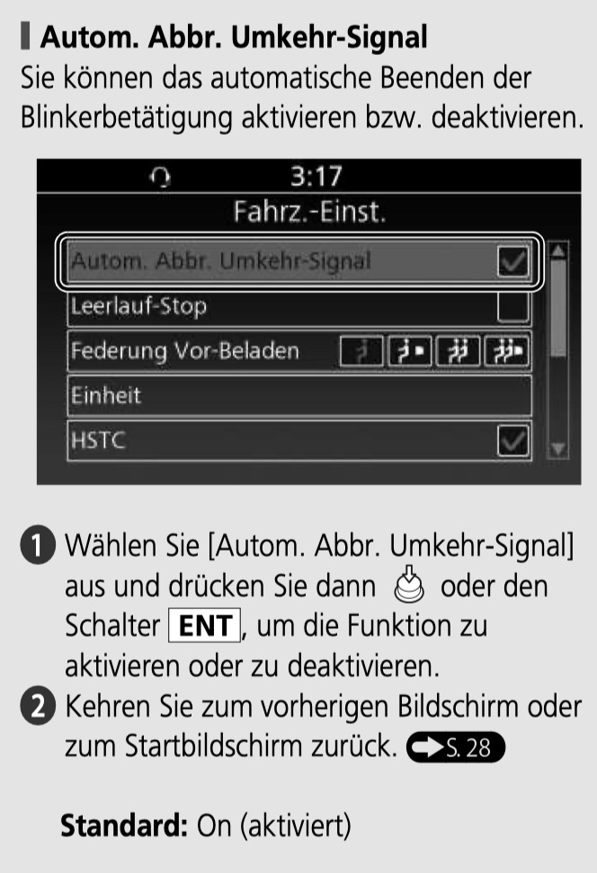

Burkhard:
Ich frage nur mal so rein vorsorglich informativ...
Hast Du schon mal in der Betriebsanleitung nachgesehen?
Man kann die automatische Blinkerrückstellung bei der SC79 auch abstellen.
zwinkern
...nur nicht, dass Du das versehentlich verstellt hast und Dich wunderst, dass es nicht mehr funktioniert...
#3  12.05.22, 11:22:15
Chrischiii
Genau, es muss nicht gleich alles kaputt sein.
Um die etwas kryptische Menüführung besser zu bewältigen, hat der Hersteller extra ein Fahrerhandbuch "geschrieben" und jeder Maschine beigelegt.
Hier ist unter anderem auf Seite 32 Unterstützung zu finden ....

Humphrey
Burkhard:
zwinkern
Das war das erste was ich nachgesehen habe. freuen Manchmal gehts ja. Nur halt oft funktionierts beschei....
Sarkasmus an: "Nee, isses wahr". Leider sind nicht genug Bilder für mich drin. Sarkasmus aus
