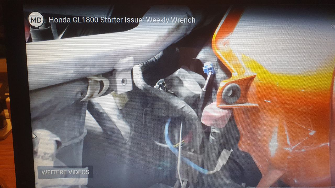

Lt. WHB ist das Zündrelais unter der Sitzbank im beschrifteten Relaiskasten, zur Einbauposition sollte dir das Fahrerhandbuch unf der Deckel des Relaiskastens Infos liefern. Das Anlasserrelais/Magnetschalter sitzt hinter der Batterie/linkem Seitenkoffer, erkennt man bei ausgebauter Batterie samt Halterung an den dicken Zuleitungskabeln, siehe Fotos, wenn ich mich nicht irre. Schau mal in dieses Video bei 0.39 ---> Goldwing 1800 Starter Issue

so etwas habe ich gesucht. Macht mir allerdings auch etwas Angst.
Jetzt überlege ich, ob ich mir das selbst antue oder professionelle Hilfe in Anspruch nehme.
Habe ja schon beim hastigen Abnehmen des linken Deckels einen Pin abgebrochen...
Holger

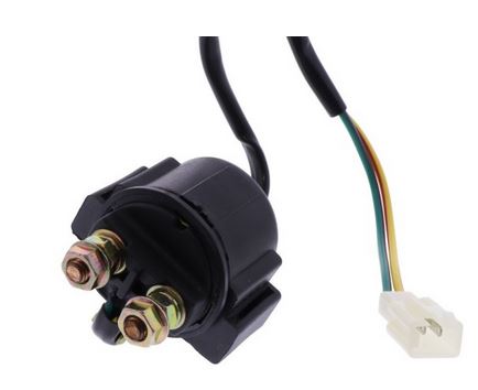

Starter-Relais klebt. Muss erneuert werden.
