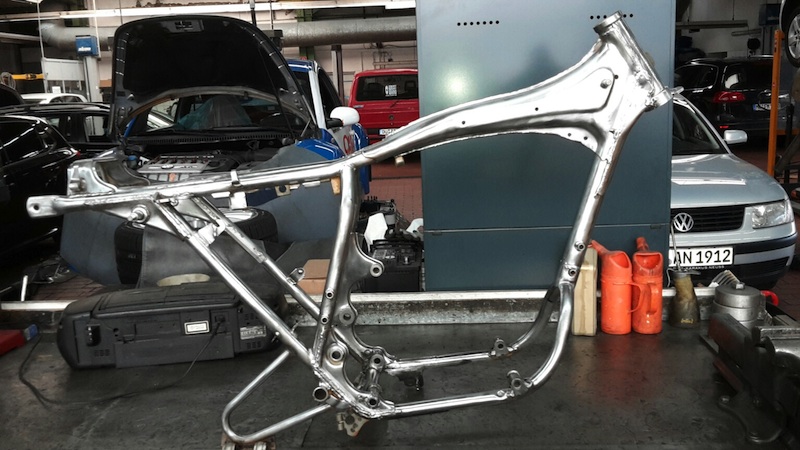

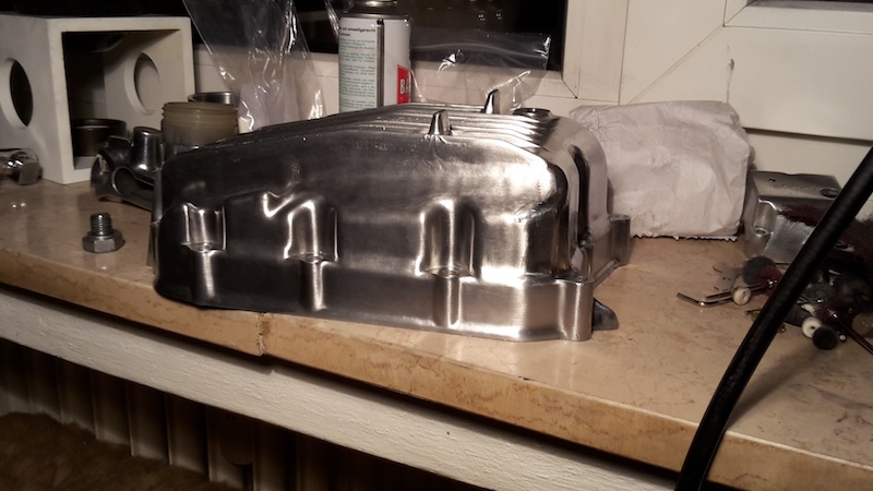

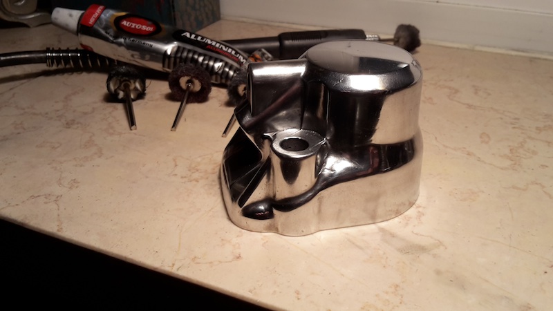

Mittlerweile hat sich ein bischen was getan , nicht viel , aber immerhin .
Die Kiste ist komplett zerlegt und wenn ich sage komplett meine ich komplett , also so " alles " .
Alle Aluteile wurden übern Winter abgebeizt , geschliffen geglättet und vorpoliert .
Der Zylinderkopf ist z.Z. in reparatur , neue Ventile , Sitze werden bearbeitet und 3/10 mm wird der Kopf geplant .
Die Ketten im Motor kommen neu incl. Dämpfergummis vom Antrieb .
Kolbenringe sind schon neue verbaut , die Lagerung kommt auch noch an die Reihe .

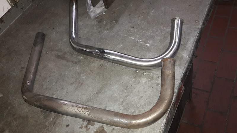

Die Krümmer arbeite ich gerade aufzum neu verchromen .
Eine andere Sitzbank wird gerade umgebaut .

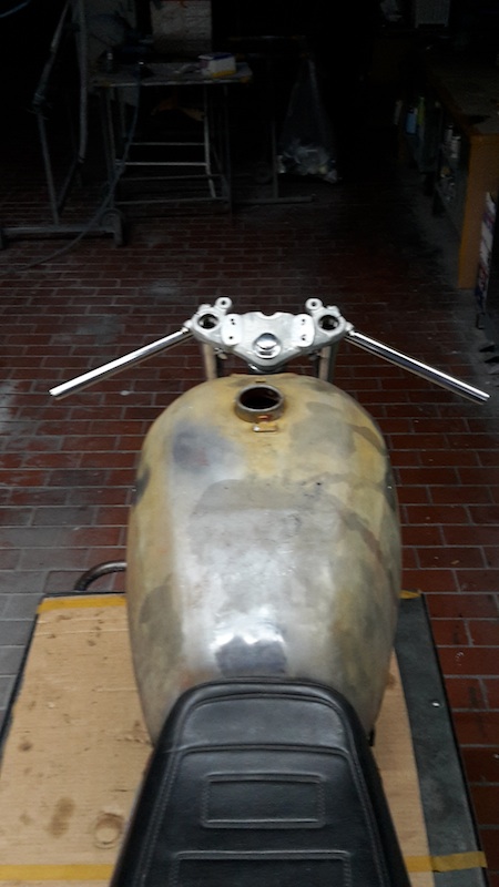

Der Rahmen wurde angepasst für den 450er Tank , sowie der Tank selber .
Ein Benzinhahn einer MTX80 habe ich für den Tank umgebaut .
Alle Lackteile incl. Rahmen etc. vom Lack befreit ( Ameisensäure ist ein tolles Zeug , dafür aber wirklich heftig im Umgang ) .
Endgültig fertig sind die Räder , neue Felgenringe , neue VA-Speichen , Naben gerommelt , neue Radlager , neue Reifen ( BT 45 ) .
Lenkkopflager angepasst und eingeklebt .
Plasteschwingenlager durch Bronzebuchsen ersetzt .
Der komplette Kabelbaum kommt neu , den baue ich z.Z. um bzw. neu ( den erfordernissen entsprechend ) .
Gleichrichter und Regler werden durch ein einziges Bauteil moderner Bauform ersetzt .
Die Vergaser sind bereits techn. fertig , lediglich optisch werde ich noch ein wenig nachhelfen ( Sodastrahlen ) .
Ansonsten steht noch der Umbau der Armaturen bevor , Halterung bauen , Zündschloss umsetzen usw. .
Die Gabelbrücke ist gecleant ( Kelmmhalterung fürn Lenker entfernt ) .
Ein brauchbaren Auspuff habe ich noch nicht gefunden ( Schalldämpfer ) .
Der Motor muss noch lackiert werden ( VHT Lack , silber ) .
Der Rahmen etc. kommt die Tage in die Lackierkammer , wird schwarz glänzend .
Schalterarmaturen am Lenker sowie Bremssattel und Geberzylinder habe ich abgebeizt bzw. entloxt geschliffen und poliert .
Kennzeichenhalter wurde angepasst ( Blinkerhalter entfernt ) und 100000 Löcher der Kennzeichenbefestigung der Vorbesitzer zugelötet .
Die Tankstrebe habe ich unterhalb aufgetrennt und den Tank hinten mit einer Presse auseinandergedrückt und anschliessend eine neue Strebe angefertigt incl. Tankhalterung .
Den Tank habe ich hier und da gelötet und auf Dichtheit geprüft .
Als nächstes wenn der Motor lackiert ist wird dieser wieder kompletiert .
Wenn das getan ist brauche ich den ganzen Kram nur noch zusammenbauen .
Ein bischen gibts also noch zu tun .
Ich denke nächstes Jahr zur neuen Saison müsste das Moped fertig sein .

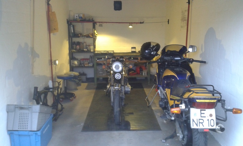

und hier der Ort des Geschehens ... mittlerweile siehts da nich mehr so leer aus mit Augen rollen
Die anderen Bilder erspare ich euch ... mehr oder weniger das gleiche , bzw. Detailbilder vom zerlegen , Umbau usw. ... nichts aufregendes quasi

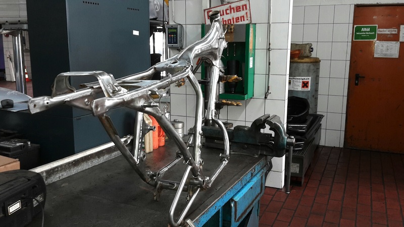

Da der Seitenständer und vor allem die Aufnahme für den Lümmel fehlt hab ich mal n zweiten Rahmen gekauft für kleines .
Von diesem habe ich dann heute die Aufnahme abgetrennt und zuvor ne Schablone angefertigt .
Alles highend Messgeräte ( Holzlatte , Winkel , Zollstock ) zwinkern
Morgen schweiss ich das Teil an den " Guten " Rahmen und dann kommt Farbe ins Spiel .
Da is das Objekt der Begierde zwinkern
#38  04.05.15, 20:39:44
Hab heute mal eine Seite vom Rahmen zum lackieren vorbereitet ( gebürstet ) .
Die andere Seite kommt Morgen dran incl. die kleinen Ecken und Winkel .
