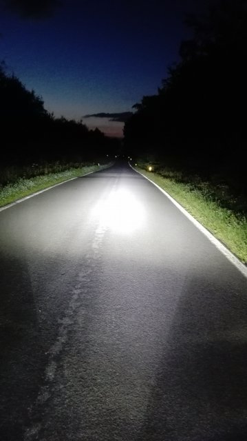

Kleiner Erfahrungsbericht ,
jetzt nach einigen Kilometer......so wie gerade bei der Rückfahrt, bleibe ich bei diesen LED. (PathfinderLED) freuen
Rückfahrt durch die Eifel mit 4800 Lumens auf dem Asphalt : nicht schlecht bei diesen Straßen mit sämtlichen Gefahren....Straßenschäden,..Wildwechsel,..usw
und noch ein Bild, noch eine kleinere Straße , und mit etwas Glück sieht man damit rechtzeitig das Wild...oder egal was :-) ,
kann ich nur empfehlen. Ihr seht ja selbst (Bilder).

#36  13.08.17, 23:17:08
Dance1306
Wie schaut denn aus mit Blendung des Gegenverkehrs???
In der Theorie "könnte" uns das ja egal sein..... aber manchmal kommt einem ja auch die Rennleitung entgegen
#37  14.08.17, 10:13:08
Ganz klare hell/dunkel grenze genau wo sie sein muss!(bei mir)
#38  14.08.17, 11:36:43
Winger54
@dance1306 :
Hatte bis jetzt noch keine "Rückmeldung" vom Gegenverkehr. Habe die "Abblendlichteinstellung" an der Wing vorsichtshalber auf Max runter.....ist ja immer noch sehr hell und der Lichtkegel ist gut. Gebe aber zu, ist alles grenzwertig....
Die 2 Bilder sind natürlich vom Fernlicht....kann aber gerne ein "Abblendlichtbild" nachreichen.
Bis jetzt hat die Rennleitung noch nichts gesagt.......kenne die Rennleitung aber bestens. freuen
Raymond
Weiße Maus GL1800 2015Jubi u. BMW R18B ......der tapfere Belgier ride with pride
#39  14.08.17, 12:50:37
Dance1306
Super Danke... denke das reicht schon :-) .....
