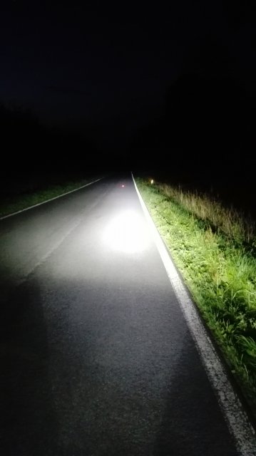

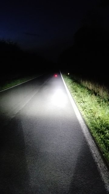

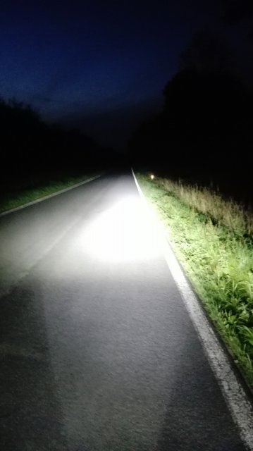

@hamster : hier die Abblendlichter und mehr :
Erläuterung : kleine Strasse, Fahrbahn ca 6 Meter Gesamtbreite, Moped befindet ca ein Meter vom rechten Fahrbahnrand, bei einigen Bilder liegt eine rote LEDwarnleuchte so ca 40 Meter vom Moped / wo der Lichtkegel vom Abblendlicht ungefähr endet...
Abblendlicht : ....mit Led auf ca 40 Meter, Lichtkegel rechte Fahrbahnseite,
Fernlicht : .........die Ledwarnleuchte sieht man etwas weniger, Lichtkegel etwas weiter, Strasse aber leicht steigend (war nicht optimal für ein Vergleich, ok kann man besser machen zwinkern ),
Hier nochmal kurz Fernlicht :
Wie schon beschrieben, Abblendlicht steht schon auf Position "MAX unten" und könnte nur noch über die "Federung" leicht verändert werden....aber das ist ja nicht der Sinn der Sache...
Zusatz... da 1x eine Rückmeldung vom Gegenverkehr kam. Kurze Überprüfung von mir selbst, auf ca 100 Meter, kein Problem. Bei 40 - 30 Meter kurz etwas geblendet oder Beleuchtung als sehr stark empfunden (stimmmt überein mit den Bilder), danach wieder alles ok.
Ich fahre weiter damit, hier fährt man sehr oft ohne Strassenbeleuchtung ,lange Strecken durch die Eifel.... ist halt viel Wald hier, viel Himmel und so lachen , wer schon öfters in die Eisen gehen musste kennt das...und der möchte reichlich Licht/Sicherheit,
