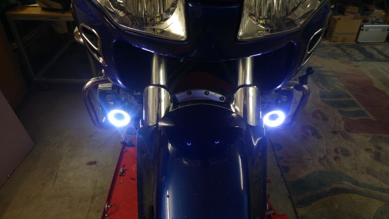

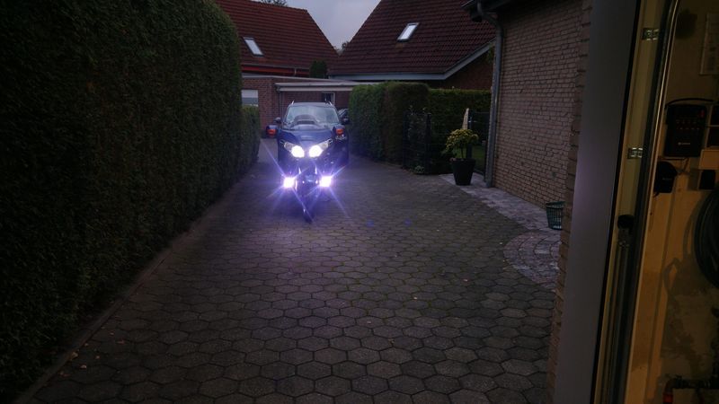

Ich hab mein Mopped untenrum nun lichttechnisch auch noch aufgehübscht. (Angel Eyes COB Fog lights bei Ebay suchen). Sehr gute Erkennbarkeit des weissen TFL-Rings, auch die Nebler in der Mitte sind top, aber braucht man nun wirklich nur noch bei schlechter Sicht. Vorher hat man ja keine Auswahl gehabt und sie immer angemacht.
