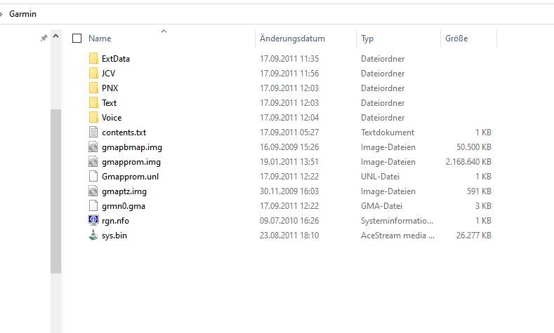

Christian,
ich bin doch neugierhalber mal an den Kübel meiner SC 68 gegangen, um nach deinem Erkär-Bär-Video mal zu checken, gleichwohl ich mit Zumo XT navigiere und das Bordnavi noch nie benutzt habe. In meinem TC sind 2 Steckplätze für SD-Karten, eine ist benannt "Honda Routenplaner", darauf waren GPX-Tracks meiner Touren seit Besitz der Maschine abgelegt.
Darunter ist ein zweiter SD-Steckkartenplatz, darin sitzt die Garmin-Karte fürs Routing, eine 4 GB-Karte, davon sind noch 628 MB frei. In meinem Garminordner sind deutlich mehr Ordner abgelegt, siehe Foto. Ich vermute, das liegt daran, dass die SC68 schon mit anderem Garmin-Kartenmaterial arbeitet, meins der SC68 ist City Navigator NT2011.4 v 20.12
Ich denke, dass Deine Anleitung hinsichtlich der Ordnerstruktur nur mit den älteren Goldwing-Navis stimmt, die mit anderen Kartenversionen von Garmin arbeiten, als meine Rosinante. Vermutlich ist bei meiner Datenstruktur auch nur der Kartenordner auszutauschen und der Rest muss so erhalten bleiben. Manoku mit seiner 40th Anniversary könnte das evt. aufklären, der hat das ja schon durchgeführt.

#78  27.02.23, 23:38:41
Ja, bei der SC68 ist das etwas anders, du musst nur die gmapprom.img austauschen. Das ist deine Landkarten-Datei (2011 ist auch schon etwas her zwinkern ). Bei dir gilt nicht die 2 GB Beschränkung. Ich glaube Manfred hat - wenn ich mich recht erinnere - eine 6 GB Datei bei sich drauf.
Das Problem ist nur, das es z.Zt. keine Webseite gibt die dir einfach per Klick eine so große Datei zur Verfügung stellt. Da musst du dann schon selber rendern, ist zwar auch kein Problem, dauert eben nur etwas. Ist was für verschneite Abende.
