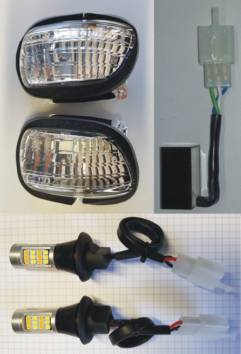

Kurze Antwort: Brauchst du alles nicht.
Es gibt LEDs welche in die vorhandene Aufnahme hineinkommen und weißes Tagesfahrlicht und gelbes Blinklicht erzeugen - völlig automatisch ohne irgendwelche Schaltungen. Du musst nur das Kabel vom Standlicht zum Blinker führen und das war es auch schon. Einzige Voraussetzung ist ein transparentes Blinkerglas. Entsprechende Kits gibt es z.B. beim Irlbacher.
Ach ja, wegen der LED's musst du entweder einen Last-Widerstand einbauen oder das Blinkrelais wechseln. Ich habe diesen Umbau auch vorgenommen und es sieht sehr gut aus.
Das gleiche gilt für die Nebelscheinwerfer mit TFL und Blinkerfunktion. Nur die drei Kabel anschließen und das war es. Irgendeine Elektronik oder Relais werden nicht mehr benötigt. Ich habe diese 3er Nebellampen auch und kann die nur empfehlen.

Das ist das Set vom Irlbacher mit neuem Blink-Relais.
Klickst du hier
