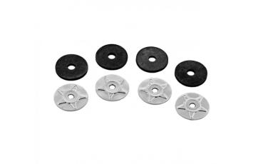

Der Topcase-Deckel bekommt normalerweise beim Anbau des Topcase-Trägers stärkere Federn - damit hält er auch bei Gewicht offen...
#8-Joe, danke für den Hinweis (es bleibt offen, beim Schließen mußte man vorher andrücken damit es "Klick macht". Jetzt fällt es zu - werde beobachten was mir besser gefällt. Wahrscheinlich ist es obsolet es zu wiederholen: TC-Deckel nur ohne Gepäck öffnen.

Ich glaube du meinst diese hier um die Auflagefläche zu vergrößern. Ich glaube aber dass das bei der SC79 nicht geht, weil der Deckel eine starke Wölbung hat.

...die Unterlegpuffer gibt's auch OHNE "Stern".
Ich hatte diese für meine BMW K1600GTL, die ich mit
einem GOLDWING-Gepäckträger ausgestattet habe, bei
CYCLEMAX in USA bestellt.
Sie wurden im Jahr 2014 als "1500 Luggage Rack Washer Kit" für 18,00 US$ verkauft.

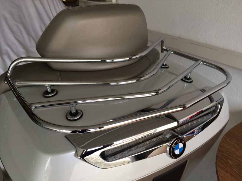

Bei der SC79 bis 21, also mit kleineren Topcase sind am äußerem Deckel nur Durchgangsbohrungen mit Gummis abgedichtet.
Der Träger selbst wird mit dem innerem Deckel verschraubt. Hier werden bei Montage auch noch Blechverstärkungen mit eingebaut.
Somit trägt nur der innere Deckel das Gewicht.
War mit diesem Träger und Tasche obendrauf schon viele tausend Kilometer unterwegs ohne irgend ein Problem.
Den Deckel mit Gepäck zu öffnen auch kein Thema, es liegt auch immer der Helm meiner Frau auf der Sitzbank wo der Deckel in geöffneten Zustand dann aufliegt.
Auch mit der SC47 nie ein Problem mit beladenem TC- Träger.

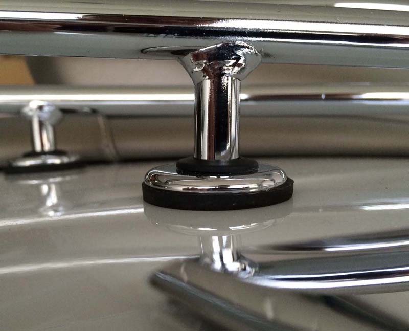

Der Träger selber wird bestimmt 50kg aushalten können - aber nicht der Kunststoffdeckel auf dem er befestigt ist. Das Nadelöhr ist auf jeden Fall der Deckel und da sind diese Unterlegscheiben bestimmt keine schlechte Investition, damit das Gewicht auf eine größere Fläche verteilt wird.
#33  10.12.24, 10:56:02
Ich hatte bei meiner 12er im Inneren des Deckels Metallplatten verbaut, um die Stabilität zu erhöhen.
