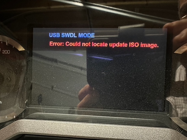

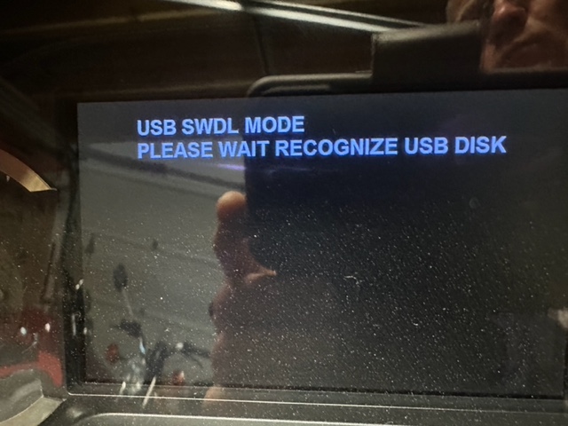

Bei mir hat leider nur der erste Teil geklappt: Download, extrahieren, swdl-Datei auf den NTFS-Stick.
Der USB-Stick wird dann auch erkannt und es kommt das Dialogfenster, in dem man bestätigt, dass das Update stattfinden soll.
Danach bleibt der Vorgang aber mit folgenden, stets wechselnden Anzeigen stecken und dem Fehler Error: Could not locate update ISO image (siehe Fotos).
Das Problem ist nun, dass die Honda aus dem SWDL Mode nicht mehr herausfindet. Weder Ausschalten noch 10 min Batterie abklemmen führen zum Erfolg. Bei jedem Start meldet sich der Bildschirm mit der Fehlermeldung und bleibt auch bei laufendem Motor.
Hat jemand eine Idee?
Gruß Ralf
#96  18.05.23, 14:21:19
ralf.heuer
Ich habe das doch etwas aufregende Problem lösen können. Im US-Forum hatten andere dieses Problem auch schon:
Ursache ist wohl der Stick. Vielleicht weil es ein billiger (aber neuer) von DM war. Ich bin nach der US-Anleitung vorgegangen, nach der auch ein MacOS Extended formatierter Stick geht und habe einen uralten Stick von Intenso genommen. Dieselbe Datei darauf kopiert und es klappte sofort. Die Honda war schließlich ja auch immer noch auf der Suche nach der Datei ...
Einen einmal begonnen Update-Prozess kann man wohl nicht abbrechen. Ich habe nichts dazu gefunden, wie man aus dem SWDL-Mode wieder herauskommt. Sollte also noch jemand das Problem haben: einen anderen Stick probieren, es kann auch am Mac heruntergeladen und kopiert werden. Natürlich nur mit der Europa-Software. Die in USA frei zu ladende geht nicht, wie wir ja schon wissen.

Hallo Ralf
Hatte ich auch, den Stick nochmal neu formatieren, den Haken Schnellformatierung rausnehmen.
Also richtig neu formatieren, dann die Datei wieder auf den Stick kopieren.
Jetzt sollte es gehen.
USB3 Stick ging kein einziger. Nur USB 2
Grüße aus der Oberpfalz.

Ich hatte in den PMs zum Updaten zu Hause ja auch empfohlen, USB 2 - Sticks zu verwenden. Nicht ohne Grund ;-)
