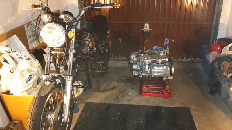

Morgen schick ich das Teil nach R.P. .
Dann noch schnell Teile bestellen beim Rene ... evtl. bekomm ich das Eisenfass bis Samstag wieder zusammen mit Augen rollen

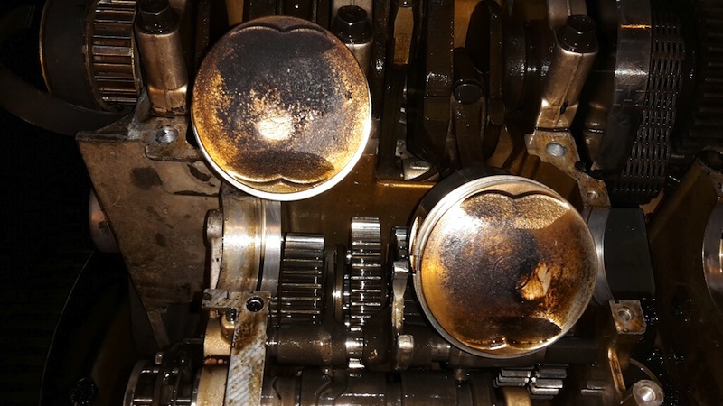

Kolben , Ventile und Zylinder schaun noch richtig gut aus .
Beim reinheben vom Motor in die Ölwanne ist mir fast ein Darmwind entfleucht lachen
Is das jetzt nur ein Zufall oder normal bei dem Motor das die Kolben , Kolbenringe und deren Nuten und die Ventile so sauber aussehen ?
Oder liegts am Bactofin ?

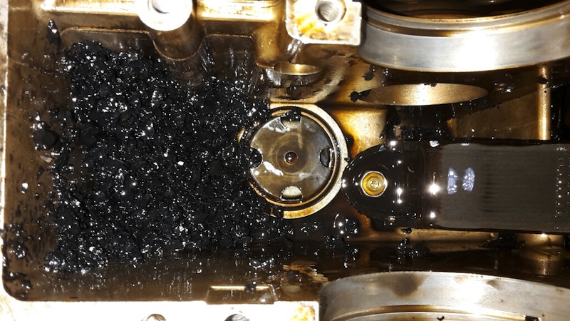

Ja, genau so sieht es im Motor aus, wenn sich die Gummis vom Primärtrieb verabschieden.
Nur müssen sich bei dir die Anschlagstifte auch verabschiedet haben traurig
Jetzt heißt es alle Motorinnereien gründlichst abwaschen, und die abgerissene Stifte suchen.
Einen Grossteil von dem Gebrösel habe ich vorhin schon entfernt .
Den Motor nehm ich Morgen mit zur Arbeit um die Krümmel rauszubekommen .
Vier Stahlstiftreste hab ich bis jetzt gefunden , bzw. Reststücke davon .
Mit R.P. hab ich schon gemailt , er hat noch einen Primärantrieb liegen , dann tauschen wir einfach und gut is .
