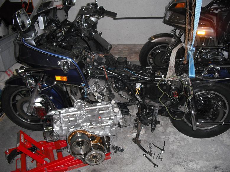

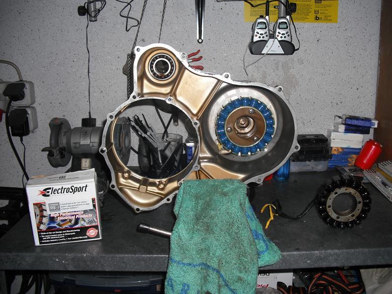

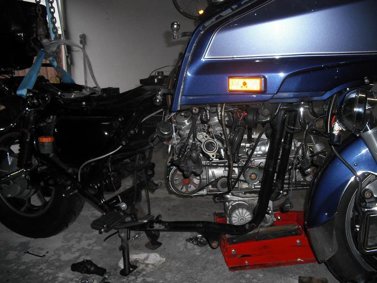

Hier ein paar Bilder

Hallo Georg ,.. schön sauberer Motor ,..sowas gefällt mir wirklich gut .Was für ein haufen Arbeit .

Da Ich sowas vor 3 Jahren schon mal gemacht habe ,war der Motor schnell draussen,
Diesmal habe Ich aber den Vergasser nicht ausgebaut,nur hochgebunden(hatte Ich bei Ger gesehen),da ging es viel schneller. Warte noch auf Dichtung ,hatte das verkehrte BJ angegeben bei Fuchs

Das Motorrad hab Ich nur zur Sicherung ,und weil Ich den Auspuff besser entfernen konnte ,hoch gehoben .
Wenn Auspuff und Kühler weg ist geht es schnell und Du hast Platz.
Geb bei der Bestellung der Dichtung das BJ und Fahrgestellnummer an .
Ab BJ 85 ist die Dichtung anders ,vorher ist GL 1000,1100 und 1200 gleich .
Besorg Dir solch einen Motorradheber (600Kilo),dann kannste den Motor schön leicht raus holen .
Das Kardangeleck,muss Du mit dem Schraubenzieher nach hinten drücken(Feder drückt vom Kardan ),beim rein- heben des Motors auch .
Wenn Du den Deckel entferns dann drück leicht vor die Antriebswelle;damit Sie nicht mit raus kommt (ist aber auch nicht schlimm )
Viel Spass beim schrauben
PS: DEN Vergaser hoch binden ,nur die die Ansaugrohre lösen und abmachen ,oder hochdrehen ,siehe Bilder
