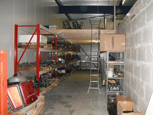

Wenn Du das Geschoss kaufst, der Ger kann Dir mit vielen gebrauchten Teilen helfen
Eine Sitzbank kostet dort so 200 bis 300 Euro
Auspuff so um die 200 Euro
Es kommt aber immer auf den zustand an
Adresse
Ger Leermans
OSS/NL
Romeinenweg 106
Telefon 0031613723080
