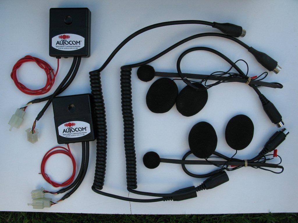

Bitte schaut euch dieses Bild an:
Das ist das Originalteil für meine GW 1800, Bj 2003. Sie lief in England und mir wurde dieses Teil recht günstig angeboten.
Nun meine naiven Fragen.
Kann ich diese Anlage problemlos bie und D bnutzen und vor allem, wie funktioniert dieses Teil, was kann ich mit anstellen und wo wird welches Teil benutzt und ein/zusammengstöpselt ?

Moin
2Headsets mit Verlängerungskabeln, und zweinmal eine Bike to Bike Funkanlage.
http://autocom.co.uk/Pre2009.aspx
Dürfte die easy V8 sein, mit Einkanalfunk.
Einfachvariante zum Originalfunkgerät der GL ??
#2  22.03.10, 13:11:45
Dürften die roten Stecker unter dem Sitz und dem linken Handschuhfach sein. Dort ist der Wechsel zwischen den Steckern.
#3  22.03.10, 13:53:59
hi .... vielleicht als kleiner Zusatz. Der Vorbesitzer aus England hatte geschrieben, dass nur angstöpselt werden muss und Musik gehört wird, bzw. beim Sprechen die Funksprache Vorrang hat.
Feddo du meinst also, dass ich an diesen Stellen einen Steckschalter finde und das schwarze Kästchen dazwischen stecke und die Antenne so dazulege ?

Profis!!!!!!!!!!! wo seid ihr???????? zwinkern
Müßte aber so sein.
Nur wirst du es nicht brauchen können, da du ja kein 2. damit ausgerüstetes Motorrad hast, mit dem du dich unterhalten kannst.
Radio, Interkom und Funk ( CB) kann dein Mopped auch so.
Das ist nur eine Zusatzausrüstung wie die PTT Funkgeräte oder ist evtl noch als Navi/ MP3 Einschleifung zu gebrauchen.

Wallauwinger
Genau so wie Feddo es beschrieben hat funzt es ...aber ....
Die Stecker sehen für mich aus wie die von der 15er .. also 6 Pol-Japanstecker. Die 18er hat kleinere (rote) stecker für das Headset.
Bei der 15er sitzt der Stecker direkt unter dem linken Staufach und links unter dem Sozius .. bei der 18er weis ich es im mom. nicht Auswendig. (Will ja nicht wegen Falschaussage von einem Führungsbeamten verhaftet werden freuen )

Hallo Toni
Ich verstehe das mit den ganzen Kabeln überhaupt nicht.
Du brauchst bei der 18er nur Headset.
Steuern kannst du alles mit den Schaltern am Moped.
Ich habe eine U.S. Version mit den passenden U.S. Funkgerät.
Intercom,Funk und Musik kann ich alles auf einmal eingeschaltet haben und ich kann mit der Sozia Sprechen, ich kann funken und die Sozia auch und Musik über Kopfhörer hören geht auch.
Der Wofgang Irlbacher bietet da noch eine Bluetooth Anschaltbox an womit du dann auch noch über dein Handy telefonieren kannst.
Oder dein NAVI dort einschleifen kannst.
Gruß Hotte

Hotte, so etwas scheint das auch zu sein, zusätzlich noch Funk (warscheinlich aber kein CB)
#10  22.03.10, 16:02:11
Das macht aber nur Sinn wenn ein gegenstück bei einen anderen Moped vebaut ist.
Intercom extra nur beim eigenen Moped ist damit Quatsch.
Gruß Hotte

Bei der 1800 ist der Stecker für den Fahrer vorn links unterm Staufach,einfach dem 5Poligen Kabel nachgehen u.einschleifen.Für den Beifahrer unter der Sitzbank grosse schwarze Gummitülle.
Macht aber bei der 1800 für die Unterhaltung Fahrer-Beifahrer keinen Sinn da Intercom vorhanden.

freuen So - soeben hab ich mit der Fa. Baehr telefoniert.
Hier hab ich die Auskunft bekommen, dass die Headsets nicht kompatibel sind mit der Intercom-Anlage der Goldwing, wegen aktiver und passiver Microphone.
Ich sollte dies evtl. über den Honda-Händler bestellen.
Es gäbe noch die Möglichkeit über einen Baehr-Helm, weil hier auch passive Micros verbaut werden können. Das möcht ich aber nicht, weil ich ja gerade zwei neue Helme gekauft habe.
Soweit so gut ... nur meine nächste Frage. Welches Headset von welcher Firma sind denn mit der GW kompatibel - was habt ihr - und was muss ich für ein vernünftiges Teil rechnen ?
