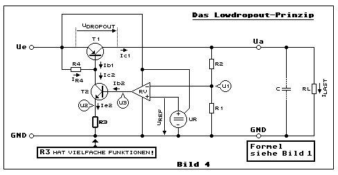

Wingking hat recht, wenn man den Standart 7812 einsetzen würde. Dann würde der Christbaum nur bei laufenden Motor leuchten.
Der 78H12 oder noch besser der Vergleichstyp aus der LM-Serie arbeitet nach dem Low-dopout-Prinzip.
Wat ist dat ? geschockt
Die Funktionsweise des Lowdropout-Spannungsreglers
Unter dem Begriff Dropout-Spannung versteht man die mininale Differenzspannung zwischen Ein- und Ausgang des Spannungsreglers, den man berücksichtigen muss, damit die geregelte Ausgangsspannung Ua gerade noch aufrecht erhalten wird: Uemin = Ua + UDROPOUT
Lowdropout bedeutet, dass diese minimale Spannungsdifferenz besonders klein ist. Während man bei einem Spannungsregler 78xx oder LM317 mit typisch 2 VDC oder sogar mehr rechnen muss, liegt der Wert bei Lowdropout-Spannungsreglern bei 0.5 VDC und eher weniger. (Die LT-Typen) zwinkern zwinkern

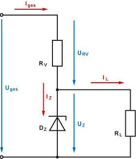

Eine stabilisierte Spannung mit einer Z-Diode ist eine Konstantspannungsquelle. Die Z-Diode ist die einfachste Art der Spannungsstabilisierung. Aber sie eignet sich nur für Schaltungen oder Schaltungsteile mit geringer und weitgehendst konstanter Stromaufnahme. Sie eignet sich auch als Referenzspannungsspannungsquelle. Dabei wird die Z-Diode praktisch überhaupt nicht belastet. Wegen viel höherer Temperaturstabilität eignet sich jedoch viel besser die moderne Bandgap-Referenz, die genau gleich wie eine Z-Diode beschaltet wird. Bei großen Strömen oder Schwankungen kommt man um einen Spannungsregler mit geringerer Verlustleistung nicht herum.
Die Stabilisierungsschaltung ist eine Reihenschaltung aus einem Widerstand und einer Z-Diode. Die Darstellung der Schaltung ist eher untypisch. Meist wird der Widerstand RV waagerecht gezeichnet. In dieser Darstellung erkennt man die Verteilung der Spannungen leichter. Zusätzlich ist ein Lastwiderstand RL eingezeichnet.

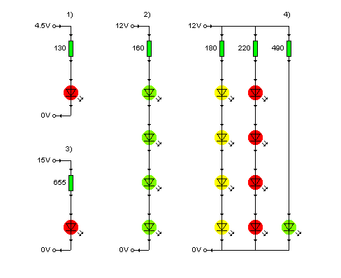

Bevor man loslegen kann, braucht man neben LED(s), Widerständen, Spannungsquellen, Lötkram und sonstigem Werkzeug erst mal die Daten der LED(s):
IF = Flussstrom, d.h. der Strom für die die LED ausgelegt ist (bei normalen 5mm Typen meistens 20mA)
UF = ist die ungefähre Flussspannung/Betriebsspannung / Durchlassspannung usw. Ist abhängig von der Farbe der LED und bei Rot ~1,9V, bei Grün/Gelb ~2,2V, bei Blau und Weiß 3,0-4,0V.
Die Spannung braucht man gar nicht so genau zu wissen. Solange der Strom stimmt, "nimmt" sich die LED schon die passende Spannung.
So ... eine Rote LED ist langweilig .. zwinkern hier mal ein Beispiel für den Vorwiederstand von 4 Grünen LED´s :
Also jetzt vier grüne LEDs(UF ca. 2,2V) an 12V, dabei muss man ( 12V - 4*2,2V) = (12V - 8,8V) = 3,2V "loswerden".
Weil die LEDs 20mA brauchen, erhält man für den Widerstand mit R = U / I einen Wert von 160 Ohm ( 3,2V / 20mA = 3,2V / 0,02A = 160 V/A = 160 Ohm)
(Da es eine Reihenschaltung ist, braucht auch die Reihenschaltung der 4 LEDs nur 20mA.)
Generell:
gegeben
UV (Versorgungsspannung / Batteriespannung / etc)
UF,
IF,
n (Anzahl der LEDs in einer Reihenschaltung)
Den Vorwiderstand für n LEDs berechnet man mit dieser Formel:
RWiderstand = (UV - n*UF) / IF
Es reicht, wenn man den nächst größeren Widerstandswert nimmt, es steigert auch je nach dem etwas die Lebensdauer der LEDs.
Soll es doch nur eine rote sein - dann wäre es nach der selben Berechnung :
UV = 15V
UF = 1,9V (rote LED)
IF = 20mA
n = 1
R = ( 15V - 1*1,9V )/20mA = (13,1 / 0,02 ) Ohm = 655 Ohm

Bei einer Reihenschaltung muss man die LEDs so anordnen:
Plus) - (Vorwiderstand) - (AnodeLED1 KathodeLED1) - (AnodeLED2 KathodeLED2) - ... - (AnodeLEDn KathodeLEDn) - (Minus
(Es ist im Prinzip egal, wo man den Vorwiderstand hinsetzt, ob nun direkt an Plus, irgendwo in die Mitte oder an Minus. )
Dazu noch ein Bild: (Figur 2 + 4 dürften spannend sein)
