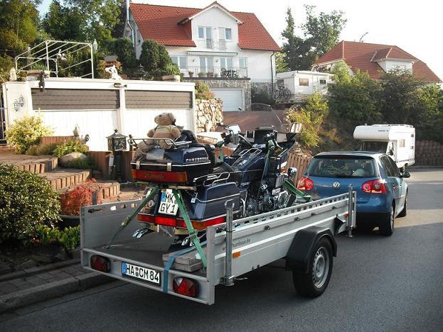

Auch ein schönes Teil aber haste mal auf die Ladelänge gekuckt??
Der ist nur 2,20 m lang, da geht von meiner Goldie mal gerade das Vorderrad rauf -:)
Ich weiß nicht wie "kurz" die 15er und 18 er sind aber meine ist über alles ca. 2,60 m lang.
außerdem kann man den van Vossen hochkant stellen, was das Problem - wohin mit dem Ding wenn man es nicht braucht - stark verringert.

Innenmaße L x B x H mm: 2500 x 1350 x 170
zu klein................ traurig 2700 ist das minimum

Genau, ein Fahrzeug zum Wohnen, ein geschlossenes Fahrzeug für die Goldwing! Wo der Motor drin ist um den Zug zu bewegen, ist egal.
Die Goldwing ist fast eine halbe Tonne, die braucht einen sicheren Stand!
Habe mein Boot fast 25 Jahre in Holland gehabt, und Eines habe ich sofort bei den Holländern gelernt, wenn sie dir Väterlich auf die Schulter klopfen und auf holländischem Deutsch sagen: Aber das ist doch gar kein Problem, dann hat man Eines!!! lachen lachen lachen
Dieses nach meiner Meinung "Klappergestell" hat keine Einzelradaufhängung, dadurch keinerlei "Querfederung", viel zu steile Zurrwinkel, also viel zu schmal für den hohen Schwerpunkt, und das das Hinterrad von so einer schweren Maschine auf einem ausklappbaren Leuchtenträger steht, ist in meinen Augen unverantwortlich!
Dadurch das keine Einzelradaufhängung da ist, werden sehr große Querbeschleunigungen auf das Moped ausgeübt, die über den ausklappbaren Leuchtenträger wieder in den Anhänger eingeleitet werden. Geil, nicht?
Entschuldige Nobby, ich kritisiere hier die Konstruktion und rege mich auf, daß man einem technischen Laien so Etwas verkauft! Du tust mir leid, so viel Geld für, in meinen Augen, so wenig "Schrott" ausgegeben zu haben!

Hallo Michael,
weißt Du irgend Etwas wie das von "Unten" aussieht?
Bei dem Holländer ist ja einfach nur ein starres Rohr, wo beide Räder dran sind, in einem starren Rohr drehbar gelagert.
Dadurch das der Luftbalg ein Rad herunter drückt, wird auch das andere Rad herunter gedrückt. Beide Räder sind also absolut starr mit einander verbunden.
Vorteil: Kostenreduzierung! Sollen beide Räder Luftgefedert sein und höhenverstellbar, dann muß in der Fahrposition eine getrennte Regelung für jeden Luftbalg vorgesehen werden. (Siehe Luftfederung bei Schlachtviehtransportern!)
Nachteil: Ist hier ein Schlagloch auf der rechten Fahrbahnseite, dann fällt der Anhänger gleich einem "Bollerwagen" rechts in das Schlagloch und die draufstehende Maschine kippt nach rechts. Ist das Schlagloch vorbei, kommt die "Harte" Kante des Schlaglochs und der Hänger macht eine sprunghafte Bewegeung zurück, natürlich das Motorrad oben drauf genauso! Festhalten kann sich das Motorrad dann nur an den steilen Gurten ( die eigentlich nur verhindern, daß es nicht hoch kann, aber nicht einen großen Seitenhalt geben) und auf dem klappbaren Leuchtenträger!
Wenn man nun alles ein wenig "Elastisch" ausführt, sollte das eine gewisse Zeit auf der Autobahn halten!!!
Nein, jetzt mal im Ernst, wie erfolgt das Heben und Senken und ich meine zu sehen, daß die gesamte Achse einschließlich Federung gedreht wird, oder?

Hallo Merlin,
Entschuldigung, war wohl mein Fehler, hätte die Beschreibung lesen sollen.
Solche Kippanhänger kenn ich natürlich, Fahre aushilfsweise am Wocheende Pickups für den ADAC. Bei meiner Firma haben wir auch 2 solche KFZ-Transportanhänger.
Wir haben AluRiffelbleche auf den Dingern, also schon sehr griffig, aber wenn du bei Nässe nicht mit einem Zug soweit draufkommst dass die Ladefläche kippt, also das Fahrzeug komplett auf dem Hänger steht und der KIpppunkt erreicht ist, hast du so gut wie keine Chance durch nochmaliges Anfahren auf der Schräge wegzukommen. Da hilft nur nochmaliges komplettes abfahren und neu anfahren. Kannst mir glauben ich weiß wovon ich rede.
Ich gehe mal davon aus dass eine Siebdruckpaltte einen deutlich geringeren Reibungswiderstand hat als die Aluriffelplatte. Ich möchte wetten, dass du schon dann nicht mehr wegkommst wenn das Hinterrad auf der Alurampe steht und die ist feucht.
Das heißt du must recht zügig auffahren und zwar soweit, dass die Plattform dann auch kippt. WEnn du da nicht genau aufpasst bist du gleich auch auf der anderen Seite wieder runter, solang ist das Ding ja nicht. Du musst zwangsläufig auch recht weit vorfahren, denn unsere Wings sind etwas hecklastig. Das macht die Sache auch nicht einfacher.
Ich gehe mal davon aus dass der Mechanismus zum Kippen so funkt. wie bei unseren "Profianhängern". Wenn du da ein Fahrzeug mal rückwärts raufziehen musst weil vorne Kein Abschlepphacken ist, dann kriegst du schon Probleme die Plattform zum kippen zu bringen, da musst du das Fahrzeug rückwärts meist bis äußersten Punkt ziehen, dass das Eigengewicht des KFZ die Plattform absinken lässt.
Herunterfahren ist da schon etwas einfacher.. Wobei ich sage - nasse Platte und nur mit dem Vorderrad bremsen??? -
Aber zum runterfahren braucht man nicht unbedingt einen Rückwärtsgang. Einfach ein paar Zentimeter mit den Füßen zurückschieben, schon ist der Kippunkt erreicht und man kann runterrollen.
Du siehst ich kenn mich da schon aus und ich weiß vorallem um die Probleme die beim PKW entstehen können. Die können bei einer "leichten" Goldwing nicht geringer sein.

Hallo Michael, so genau weiß ich das nicht,
aber so wie auf dem Video gezeigt muß es sich um 2 voneinander getrennte Luftkammern handeln. Also jedes Rad hat seinen Luftbalg und jedes sein Absperrventil.
Eventuell ganz nützlich bei unebenem Gelände
