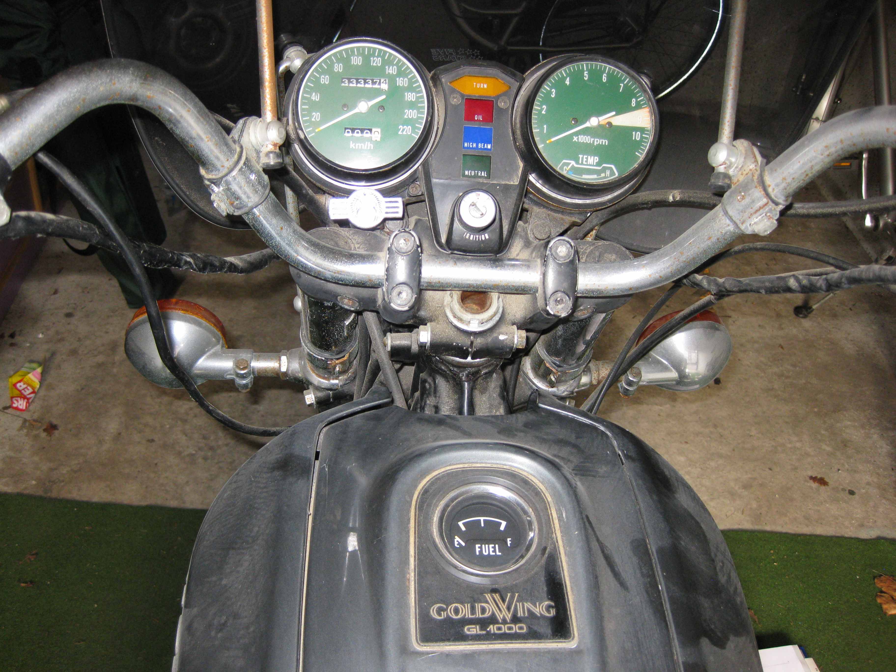

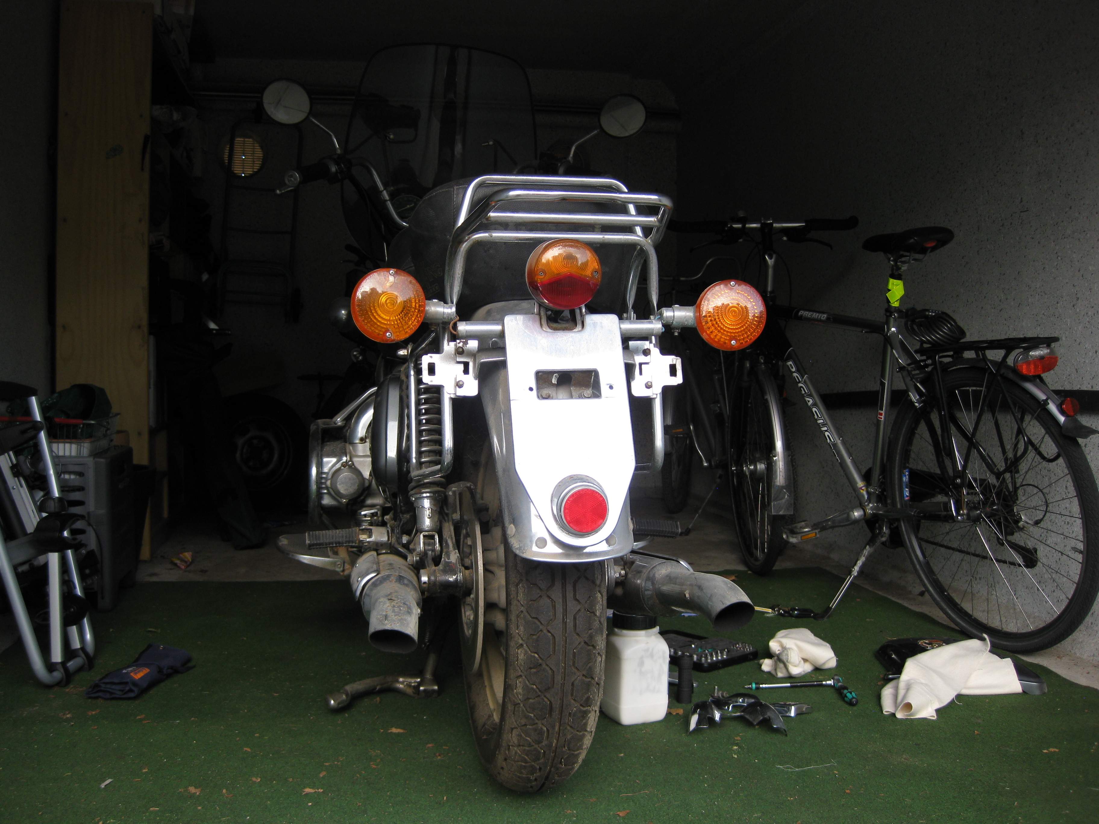

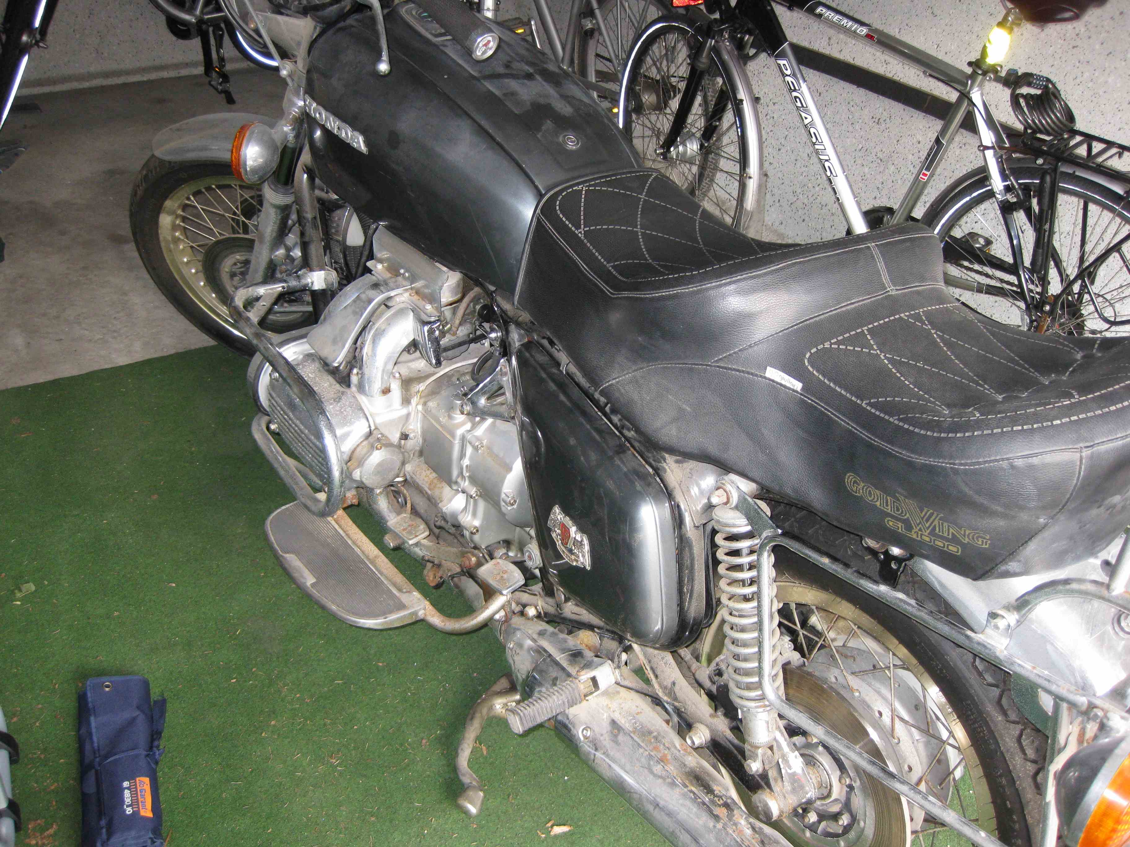

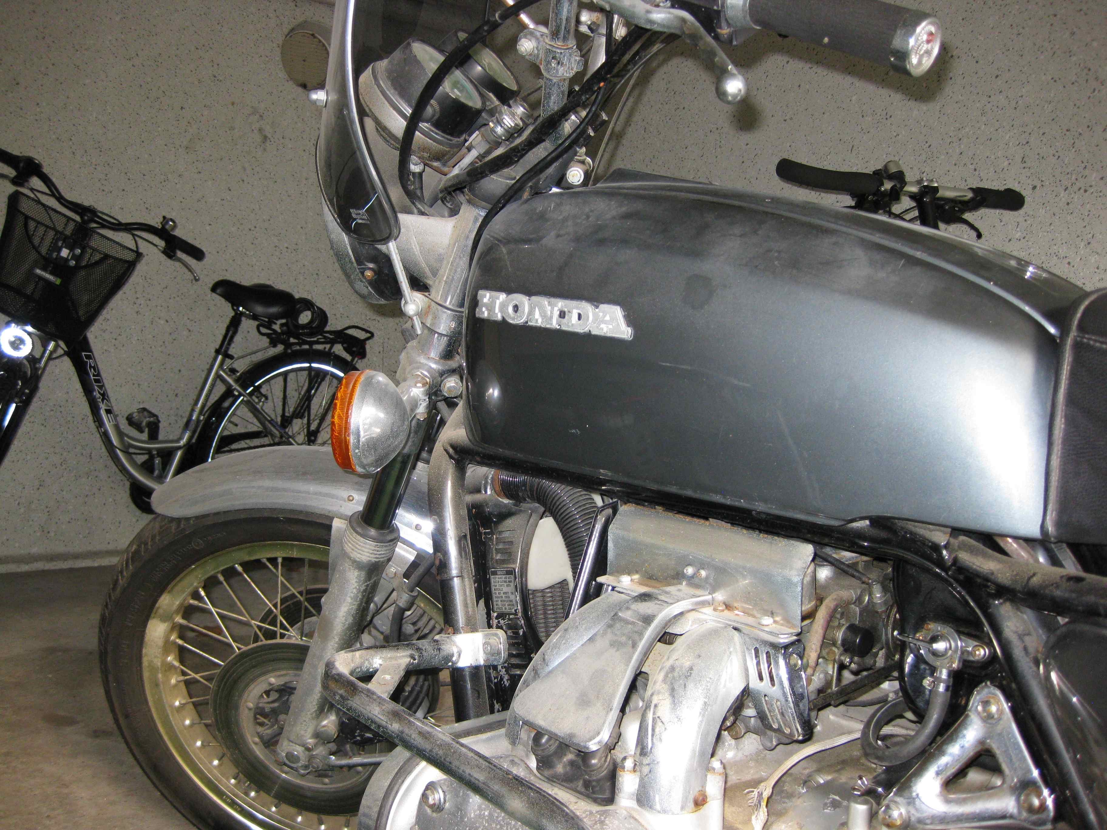

hallo zusammen
kurze vorstellung: 42jahre ,raum unna (59427), motorradneuling
keine schraubererfahrung
bevor ich die freaks hier ständig um hilfe bitten muß ;-)
brauche ich erst einmal grundsätzlich eine auskunft,da ich mein (mir geschenktes) moped nicht einsortieren kann.
originalbrief unbekannt, neuer brief 1993, moped bis 2006 gefahren, danach abgemeldet wegen altersgründen.
im neuen brief steht tag der ersten zulassung juli 1980.
typ gl1 60 kw, fahrzeug identnr gl1-2026064 (stimmt mit rahmen überein)
motornummer ist gl1e-2000673
auf dem Auspuff steht noch hm431 , nummer auf keikhin-vergaser hab ich nicht gefunden
im internet habe ich kein bild einer anderen gl mit gleicher lackierung gefunden , kein anzeichen von fremdlack.
hondazeichen am tankdummy wurde von gold auf silber lackiert.
scheibe,fußplatten und gepäckträger wurden vom letzten besitzer (der mit dem neuen brief) angebaut.
stutzig macht mich auch das untere katzenauge am hinteren schutzblech.
aus den identifikationstabellen der baujahre/typ komme ich nicht klar ,weil sich die nummer der herstellerländer teilweise überschneiden
hab ich nun eine gl1000 k1 , eine k1 ltd (ltd schilder sind fachmännisch befestigt,nicht geklebt,original?!) ......oder wie im brief eine k2,3,4 von 1980 ?
wer kann mir helfen? damit ich für teilebeschaffung und weiteres auch die richtige typ-bezeichnung habe .
ps: tank ist verstopft (5 jahre gestanden), externe benzinzufuhr führte zum erfolg ....sie spuckt aus einem auspuff (rechts) vergaser verdreckt? ...aber sie springt an .

Hallo Kamikaz27,
nach der Fahrgestellnr. zu urteilen ist es eine K1 Bauj.1976.
Eine Ltd ist es nicht. Diese Reihe hatte Fahrgestell-Nr. GL1-2035001 und Aufwärts.
Lack ist nicht original.
Auspuff stammt von einer K3.
Aber eins ist sicher. Du hast jetzt viel Arbeit.
Manfred

Hi,
laut Brief hast Du eine K1 ich tippe auf Auslieferung in Deutschland,wegen der grünen Instrumente in km/h. Weiter ist diese GL dann mit einer K1 LTD gekreuzt worden. Felgen, Tankatrappe und Seitendeckel, Motorhalter, Kennzeichenhalter und Benzinhahn/Tank sind von einer LTD. Allerdings sind die Lackteile alle lackiert worden, wenn du von innen an einer Ecke kratzt müsste das Maroon Braun zum Vorschein kommen. der Auspuff scheint von einer K3 zu sein. Tankanzeige ist auch LTD, da schwarz. Ventieldeckel so ganz ohne die Hondaschilder habe ich noch nie gesehen, Zubehör?
Gruß Franko

nabend zusammen
so.....heute mal an den innenseiten der seitendeckel "rumgeschrabbt" ....und siehe da .....dick überlackiert ...
der wahrscheinlich alte Lack (oder gibbet rote grundierung?)
also ...rot war sie mal ....damit scheidet dann auch ltd aus .
dann paßt auch wieder -> 76er(hab viele rote aus diesem jahr im netz gesehen ...oder sag ich da was falsches ?
also .....76er .....rot.... mittlerweile mir völlig egal !
je öfter ich in die garage gehe ,umso mehr fange ich an den bock zu mögen freuen
gaaaaaanz laaaangsam heute die spiegel abgeschraubt und poliert ......es läuft !!! zwinkern
gruß
gereon
