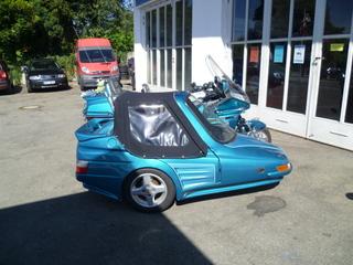

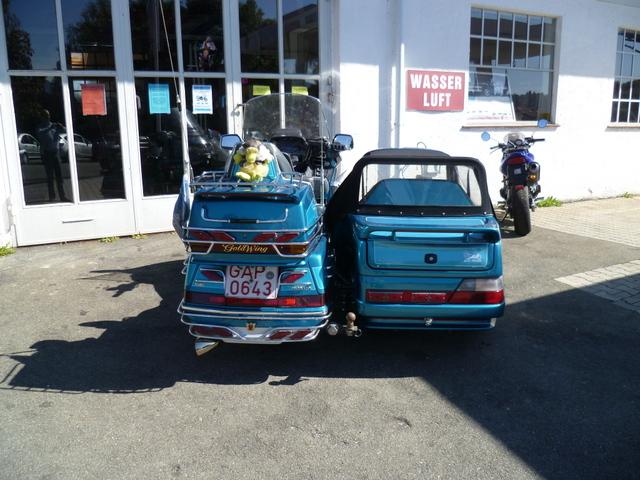

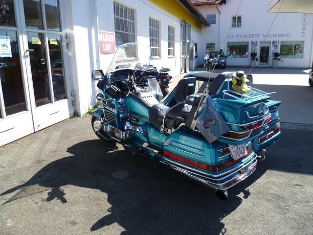

Moin Moin Ralf
Das mit der Spurrillen Empfindlichkeit bekommt man eigentlich nur mit einer runden Reifenflanke in den Griff.
Schau dir mal deinen Reifen vorne an. Der ist eckig - halt ein Autoreifen. Ein wenig verbessern kann man es mit dem Luftdruck. Manche Fahrer haben ihre Gespanne mit Roller Reifen ausgerüstet, das waren oder sind aber relativ leichte Gespanne. Bei der Goldi siehtes Sch.. aus und ich weiss nicht ob es Roller Reifen in der Grösse gibt.
Müsstest mal beim TÜV nachfragen. Die Laufleistung ist halt nicht das gelbe vom Ei bei Rollerreifen.
Ich fahre meine Bertha Sommer wie Winter mit grobstolligen Winterreifen so ca 40-60.000 km im Jahr. Kommen so alle 2-3 Jahre neue Schlappen drauf und gut ist. Meine Bertha ist auch eine richtige Spurrillen Sucherin. Einfach laufen lassen. Wenns geht, fahr ich halt Spurrillen versetzt.
Ein guter Lenkungsdämpfer ist auch nicht zu verachten.
Obwohl ich mein Russen Gespann auch schon Jahrelang ohne bewegt habe. Bekommst halt Oberarme wie Arnold.
Trotzdem wünsch ich dir viel Spass mit deinem sehr schönen Gespann.
Gruss vom AWO
#44  10.12.11, 11:16:57
Hallo AWO,
ist klar mit dem eckigen Vorderreifen, warte da noch auf Vorschläge bezüglich Hersteller/Typ. Rollerreifen kommt nicht in Frage, schon alleine wegen der Laufleistung. Lenkungsdämpfer sind zwei dran (neu).
Gruß/Ralf
#45  10.12.11, 11:33:58
Moin Moin Ralf
Ein Patentrezept wird dir da keiner liefern können, da hilft nur Probieren + Testen und zusehen das die Reifenflanken nicht zu eckig sind. Mal mit deinem Reifenspezi reden.
Gruss vom AWO
#46  10.12.11, 11:48:34
Hab folgende Bereifung drauf:
Vorn: Michelin MXL 155/65 R14 74T
Hinten: Michelin X 165/70 R14 81T XT1
Seite: Michelin Radial X 145/70 R13 71T
