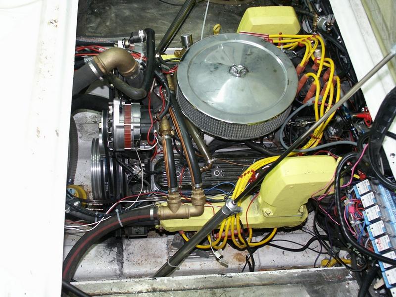

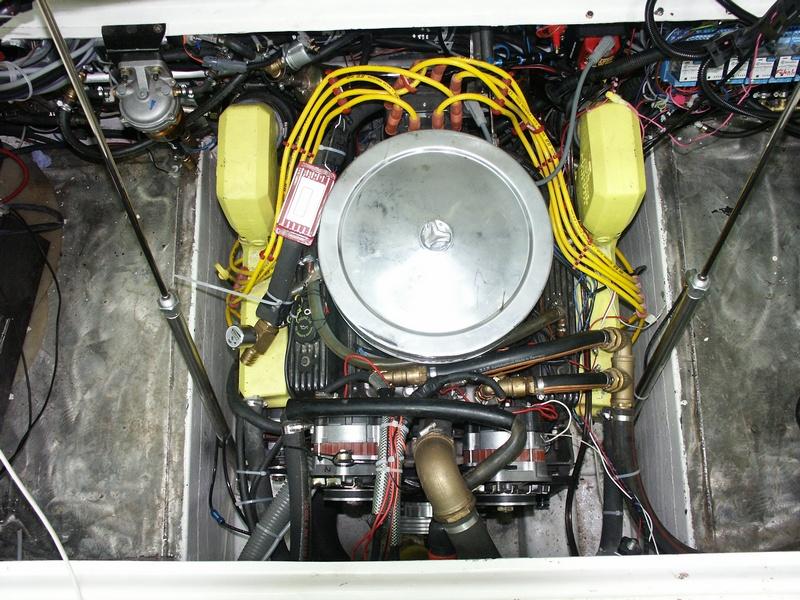

Hallo Mac,
dieses Mal habe ich Deine Ironie schon verstanden gehabt!
Aber genau das ist eigentlich der Punkt, wenn wir mal annehmen, daß Platz da wäre; aber die vordere Lagerung der Kurbelwelle im Motorblock ist gar nicht dafür ausgelegt, daß an einem so langen Hebelarm, also vor den beiden Scheiben für den Nockenwellenantrieb, eine einseitige Zugkraft auf die Kurbelwelle wirkt.
Als Alternative wäre dann wirklich nur eine weitere LiMa, oder irgend etwas mit Keilriemenantrieb zu installieren, was zur anderen Seite zieht, um den Seitenzug zu neutralisieren!
Hier mal ein Bild vom Motor in meinem Boot wo es noch in der Bauphase war.
Rechts ist das Heck. Man sieht links deutlich eine sehr, sehr große Riemenscheibe mit 8 Rillen für 8 Keilriemen, 6 Riemen sind schon aufgezogen. Damit werden 5 LiMas und eine Hydraulikpumpe angetrieben.
Die Hydropumpe ist unten im Bild zu sehen, unter dem Wasserschlauch mit dem roten Streifen drauf, genau entgegengesetz, auf der anderen Motorseite, ist die LiMa 3.
Wobei LiMa 1 + 2 oberhalb des Motors und exact entgegengesetzt, in der Bilge, sind LiMa 4 + 5 unterhalb des Motors installiert.
Zu allen LiMas führen rote Kabel durch die sie über Externe Regler gesteuert werden, keine hat mehr den Originalen Regler!
Man sieht, möglich ist viel, man muß sich nur mal längere Zeit Gedanken machen!
Die riesige Keilriemenscheibe ist übrigens extra so gewählt, damit bei "Kanalschleichfahrt", 1000 U/min., die LiMas schon auf 4000 U/min liefen und somit jede 90 A konstant abgaben. Selbst bei Motorleerlauf drehten die noch über 2000 U/min.
12 Ventilatoren sorgten für eine ausreichende Querströmung der Luft im Motorenraum, damit alleine die Wärme der LiMas abgeführt werden konnte!

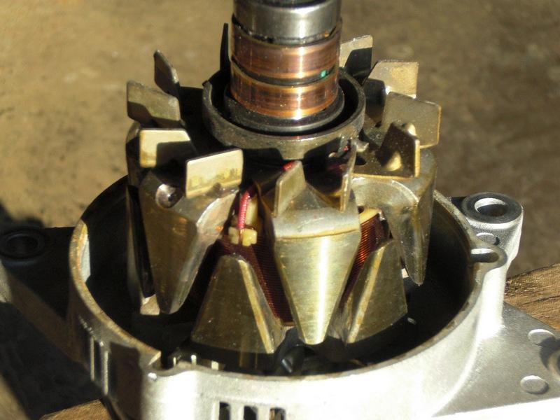

Hallo Mario,
da sprichst Du natürlich jetzt ein Thema an!
Der Rotor ist "schrägverzahnt",
dadurch ergibt sich ein weicheres Laufverhalten der LiMa, bei geraden Nuten würde zwar der Wirkungsgrad enorm ansteigen, aber die LiMa würde "Rastungen" bekommen, was sich in einem sehr rauhen und lauten Laufgeräusch äußern würde.
Deshalb geht man bewußt einen erheblichen Wirkungsgradverlust ein. Man kann sagen ca. das doppelte von der wirklich abgegebenen elektrischen Leistung muß an der Kurbelwelle erzeugt werden!
Das bedeutet bei einer CompuFire, wenn sie wirklich bei 14 V mit 90 A gefordert wird, erzeugt sie eine elektrische Leistung von 1260 Watt, dann sollten wir uns klar darüber sein, daß in dem Fall ca. 2,5 KW, oder 3,4 PS nur über die LiMa dem Motor "geklaut" werden.
Aber nicht nur das Schrägen der Nuten bringt den hohen Wirkungsgradverlust, im Vergleich zu einem Generator an einem BHKW oder gar Kraftwerk, sondern die Tatsache, daß die LiMa leicht sein soll, verhindert den massiven Einsatz von "Eisen". Dadurch wird sehr schnell die "magnetische Sättigung" erreicht, was sich in einer "Wärmeexplosion" äußert.
Eine LiMa ist eigentlich nichts anderes als ein Transformator!
In einem Transformator wird mit Wechselstrom in der ersten Spule ein wechselndes Magnetfeld erzeugt, dieses Magnetfeld wird jetzt mit Hilfe des Eisenpakets in die zweite Spule befördert und erzeugt in dieser zweiten Spule dann einen Strom.
Bei einer LiMa ist auf der einen Seite nur eben kein Wechselstrom, der in der Eingangsspule ein Magnetfeld erzeugen könnte, sondern das wechselnde Magnetfeld wird durch einen Gleichstrom-Magneten erzeugt, der sich in der zweiten Spule schnell dreht und eben von der Kurbelwelle angetrieben wird. Dadurch ist jetzt dort, genau wie im Trafo, nun ein "wechselndes Magnetfeld"!!! Dieses Magnetfeld geht jetzt durch das Eisenpaket zur Spule und dort wird dann der Strom erzeugt!
Wenn jetzt eine höhere Magnetische Kraft erzeugt wird, als durch das Eisen "hindurch passt", um eben die Spulen zur allerhöchsten Stromerzeugung zu annimieren, so wehrt sich das Eisen und wird warm!
Da Wärme aber letzlich Energie ist, muß diese "Wärme" von der Kurbelwelle erzeugt werden, dadurch sinkt natürlich der Wirkungsgrad, weil statt Strom , jetzt ein hoher Anteil als Wärme kommt.
Wenn wir uns einfach mal eine 1,5 KW-Motor von einer Kreissäge oder Ähnlichem ansehen und jetzt mit der Größe unserer LiMa vergleichen, dann verstehen wir, warum die LiMa bei ihrer kleinen Bauweise eben keinen guten Wirkungsgrad haben KANN!
Das war zwar jetzt total am Thema vorbei, aber ein sehr guter Einwand von Mario, auch diese Seite der LiMa einmal zu beleuchten!
