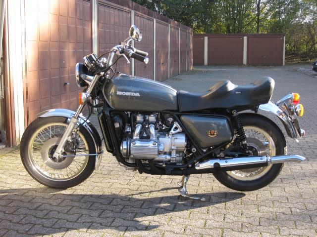

Hab gerade das hintere Schutzblech abgemacht (Kabelbaum reparieren) und da hab ich so von hinten auf mein Moped geschaut .....und ohne Blech gefiel sie mir. Ich mag den Kontrast von schmales Rad und breiter bulliger Motor.
Und jetzt meine Frage: Wie weit muß ein Hinterrad abgedeckt sein (für TÜV) ......gibt es evtl. Fotos von erlaubten Umbauten einer GL1000 , die nur eine kurze Sitzbank bzw. Einsitzerbank hat. Habe zur Zeit eine Komfortsitzbank .....bin noch kein Meter mit der GL gefahren (die Sitzbank sieht bequem aus) aber ich werde diese Gedanken nicht los ,wie sie wohl mit ner kurzen aussieht, sowie die Frage ,wo dann Nummerschild etc. hinkommen würden.

Nimm doch das kurze:
http://youngtimer.files.wordpress.com/2008/12/1975-honda-gl1000-gold-wing.jpg?w=1024&h=768
Dann passt auch dein Rücklicht.
