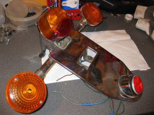

ich habe mir ein kurzes schutzblech für hinten ersteigert.
beim montieren meiner rücklichtanlage hab ich festgestellt ,daß die löcher nicht genau passen.hab dann mal ein wenig gegoogelt und mir ist aufgefallen,daß ich die rücklichter nicht zu den baujahren zuordnen kann.viereckige,runde ...blinker am sitz oder am rücklichthalter.
nun meine frage: welches rücklicht habe ich an meiner 76er verbaut (siehe foto)

und muß zwingend ein katzenauge am heck sein ? kann es bei manchen fotos nicht erkennen ,ob dort eins evtl. im rückscheinwerfer eingebaut ist.

Hallo Gereon,
das schöne runde Rücklicht mit orangenem Rücklicht ist eine deutsche (europäische?) Erfindung an den DeLuxe-Ausgestatteten bis Bj.77 oder 78.
Das "kurze"-Scjutzblech ist was amerikanisches.
Was für Lampen dort verbaut wurden, weiß ich nicht. Ist ne Frage fürn Wastl ;-)
Rückstrahler muss dransein. Ist an dem obigen Licht nicht integriert. An der eckigen Nachfolgelampe schon.
Soziusgriff ist erforderlich. Wer fragt, kriegt ne Antwort. Würde beim TÜV halt nicht fragen ;-)
Viel Glück mit der Lampensuche...

war denn die deluxe version so selten,daß ich keine bilder im netz finde ? ich seh nur eckige rückleuchten.....
das katzenauge "schrammt" an meinem kurzen schutzblech und die löcher für die schrauben passen nicht so 100%.....werd sie aufbohren.
ich hätte natürlich gern ein paar bilder gesehen, bevor ich die flex ansetze ;-)

Nabend Harald,
das mit den Löchern im Schutzblech ist ja interessant.
Ich habe auch seit letzter Woche ein Ami Blech dran.
Da passen die Schraublöcher perfekt zu meinem Deutschen Rücklicht-Blinkerhalter, während in dem Deutschen Blech mehrere Löcher sind, wo die unbenutzten mit Plastikstöpsel verschlossen sind.
Zu den Blinkerhaltern. Du hast Die Helmschloß Lasche genommen?
Normalerweise sind ja bei den Amimodellen die Halter am Chrombügel.
Hast Du die Halter gummigelagert?
Ich mach morgen mal Fotos von den Blechen.

Moin
so, nun Bilder vom deutschen, und dem Ami Blech.
Zu Beachten sind die vielen Löcher im D.
Als ich die Garage öffnete beschlug gleich alles. Daher der matte Chrom.
Ach ja, bei meiner 400er gabs auch keine Probleme, Ami Blech, und D. Rücklicht.
Ein schönes Wochenende.
Rudi

wingwastl
GL1000LTD, hatte ich auch mal, hier anno 1980 und mit dem original verchromten Rücklicht.

erst einmalvielen vielen dank für die mühen (bauanleitungen etc.)
bei ist es so ,daß in der lang-version einfache löcher waren und im neuen kurzen fender gewindehülsen und somit die schrauben weniger spiel haben um zu passen (mach ich natürlich passend)
mir persönlich gefällt die variante mit den kellermann?-blinker und den ochsenaugen sehr gut .evtl. auch ohne hintere blinker.allerdings sieht deine sitzbank auch super dabei aus,obwohl ich komfort/king/queen sitzbänke nicht mag,aber deine habe ich vorher noch nie gesehen und harmoniert sehr gut mit dem "nur"-rücklicht.und ich trau mich immer noch nicht den komplett-halter auseinander zu flexen.möchte aber auch kein kurzes schutzblech um es dann künstlich mit diesem langen original-nummernschildhaler zu verlängern. habe ich eigentlich einen originalen ? oder hatte das nur die ltd (chrom) ...eure sind alle schwarz.
für ochsenaugen bräuchte ich aber wieder nen anderen lenker.....mensch männers ist das alles schwierig bis man(n) sein moped so fertig hat ,daß es gefällt.
