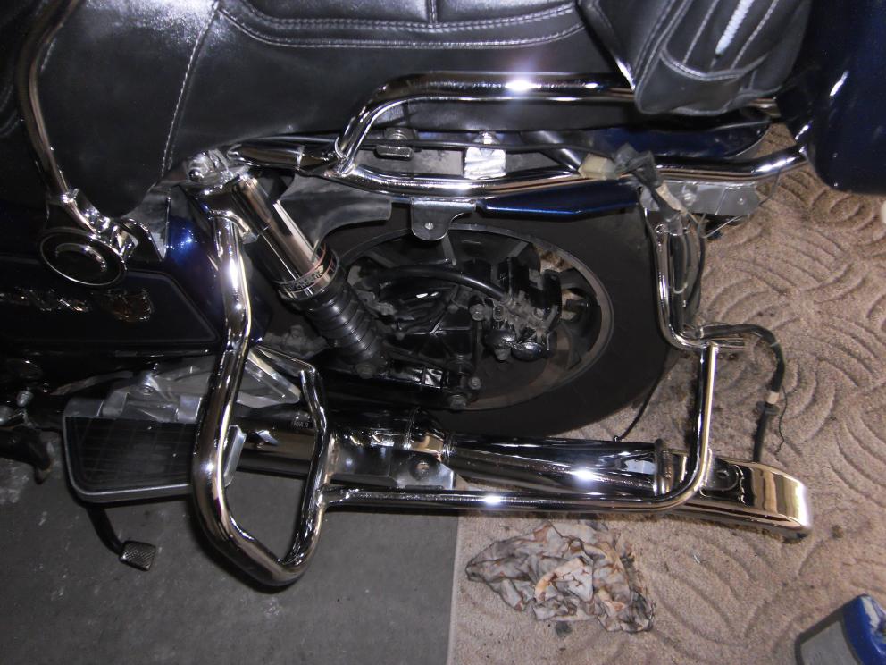

Ich habe nun heute begonnen gaaanz langsam die Sache anzugehen. Ich warte noch auf meinen Bruder , der das Werkzeug für die groben Dinge hat.
Eigentlich wollte ich nur die Klamotte hinter dem Kennzeichen ausbauen um das Rad so rausziehen zu können. Ich habe mich aber dann entschlossen auch die Koffer abzubauen um mal hinter die ganze Materie blicken zu können und dort auch mal sauber zu machen. Meine Werkzeuge waren ein 10/11 er Maulschlüssel, ein Kreutzschlitzschraubenzieher sowie ein passender Inbus-Schlüssel für die umlaufende Reling.
Danach sieht es schon mal so aus:

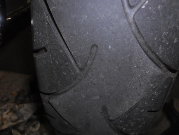

Ist das ein "Sägezahn" ?
Oder das?
Fertig ist der aber allemale..
Jedenfalls hats mich erstaunt..
daß es hinter den Koffern..
immer noch so "gut" aussieht , nach fast 28 Jahren. Ich denke wenn ich später die passenden Schlüssel hier habe dann wirds auch gut fluppen.Schätze ein Großteil der Arbeit ist schon erledigt.Für das wiederanbauen erwarte ich keine Probleme. Bis hierher habe ich eine knappe halbe Stunde gebraucht.Das saubermachen nicht eingerechnet.

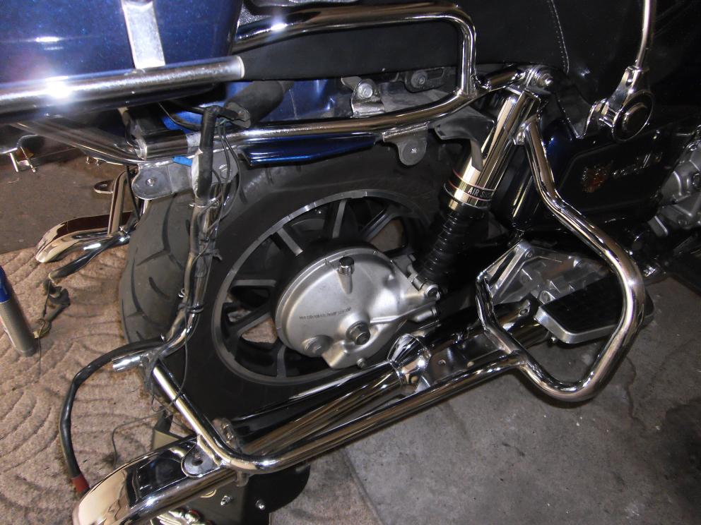

Mir ist aufgefallen daß der Bremszylinder nicht 100%ig fest auf der Halterung sitzt , hat minimal Spiel nach rechts und links und klappert auch ein wenig. Das werde ich nach dem einbauen noch versuchen nachzuziehen. Mein Bro hat auch nen Drehmomentschlüssel und mit den Werten aus dem Handbuch wird das auch alles fachgerecht gemacht.
Die Vorbereitung ist also erledigt.Patient ist "rasiert". Der "Pfleger" wartet also nur noch auf den "Chirurgen" mit dem Skalpel. Weiterer Operationsverlauf folgt....

Sägezahn ist das allerdings. Aus der Perspektive sehr deutlich zu sehen. Spielt aber keine Rolle, da der Reifen, wie Du richtig erkannt hast, sowieso fertig ist.

Was findest Du an den Bremsbelägen komisch? Ich finde sie sehen gut aus. Wenn ich mich richtig erinnere, wie dick sie neu sind, würde ich sie auf ungefähr 40-50% schätzen. Wirst Du wohl noch ne Weile mit fahren können. Auch die Scheibe wirkt noch recht gut, sie hat noch keinen Grat am äußeren Rand. Da brauchst Du wohl erst mit dem nächsten Reifenwechsel mal ran.
Der innerste Teil, der etwas abgestuft kleiner ist, als der zweite Teil, ist der Belag. Der zweite Teil ist der Belagsträger. Bis der Belag noch ca. 1-2mm hat, kannst Du die locker weiterfahren. Sieht man ja zum Glück auch ohne die Koffer abzubauen, wenn man von hinten/unten mit ner Taschenlampe hinleuchtet. Das, was so Messing-farben glänzt, sind die Bremskolben. Die solltest Du etwas sauber machen, wenn Du die Beläge mal wechselst, bevor Du sie zurückdrückst. Kann man mit Bremsenreiniger machen, geht aber auch mit nem Lappen und etwas Bremsflüssigkeit sehr gut. Nur nicht irgendwo drauf tropfen, sonst gibt es hässliche Flecken (auf lackierten Flächen) oder Löcher (auf Kunststoff).
Der Bremssattel ist so "wackelig" absolut richtig. Du hast Schwimmsättel und eine starre Scheibe. Deswegen muss sich der Bremssatel auf seiner Halterung bewegen können, um irgendwelchen Seitenschläge der Scheibe auszugeleichen. Deswegen hat eine Schraube vom Bremssattel auch das Gewinde oben am Kopf und einen langen gewindelosen Schaft und die andere Schraube hat einen langen gewindelosen Schaft mit dem Gewinde am anderen Ende gegenüber vom Kopf. Die eine Schraube wird durch den Sattel durchgesteckt und im Bremsanker verschraubt, die andere wir durchgesteckt und im Bremssattel verschraubt. Auf den gewindelosen Schäften der Schrauben "schwimmt" der Bremssattel.
Die beiden Bremskolben sind auf der selben Seite und drücken einen der Beläge an die Scheibe. Wenn dieser Belag anliegt, lässt es den Bremssattel rüber"schwimmen" und dabei zieht er den zweiten Belag an die andere Seite der Scheibe. Dafür muss er sich bewegen können. Dass der Sattel etwas lose ist und sogar etwas klappert ist also ein gutes Zeichen. Andernfalls wäre er nämlich fest, das Rad würde sich nicht mehr frei drehen und die Beläge samt Scheibe würden unproportional schnell verschleißen.
Wenn Du mal die Beläge wechselst, kannst Du sowohl die gewindelosen Schäfte der Schrauben mit speziellem Bremsenfett schmieren und auch etwas von diesem Fett in die Gumminmanschetten füllen, die man an diesen Schrauben sieht. Dann bleibt das alles schön geschmeidig. Ich bin mir nicht sicher, aber ich glaube, dass ich das damals mit Kupferpaste gemacht habe, oder aber Molikote-Fett. Dein freundlicher Händler wird dir schon das richtige verkaufen. zwinkern Tatsächlich werden diese beiden Schrauben mit einem bestimmten Drehmoment angezogen. Leider weiß ich nicht mehr wie viel. Ich habe etwas von 14 NM im Kopf (Achtung: unter Vorbehalt!!!)
