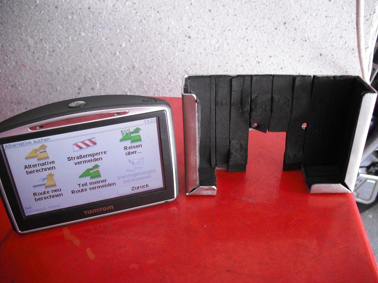

Ich hab eiene 12er
Habe mir eine Halterung gebastelt,dort wird das TomTom von oben reingeschoben.
Befestigt ist die Halterung an der Lautsprecherblende,hat den Vorteil,der Lautsprecher vom TomTom ist hinten-dadurch wird der Ton, von der Scheibe abgestrahlt, und Ich verstehe meine Lisa sehr gut ohne Kabel
Foto kommt noch
Oder Sonntag in Attendorn,wenn es nicht regnet

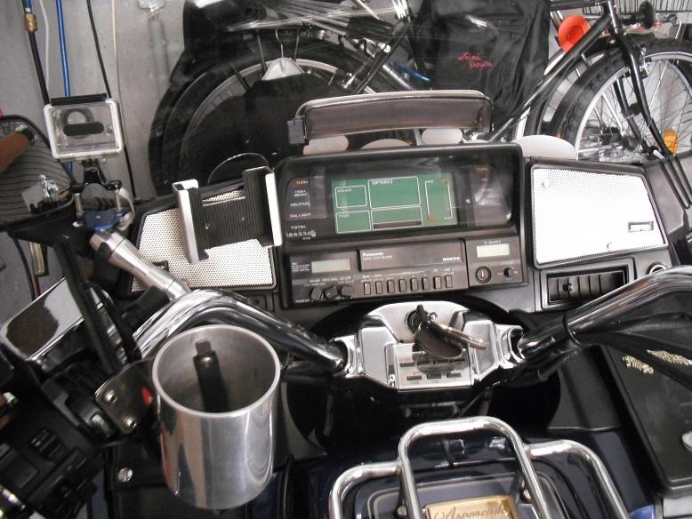

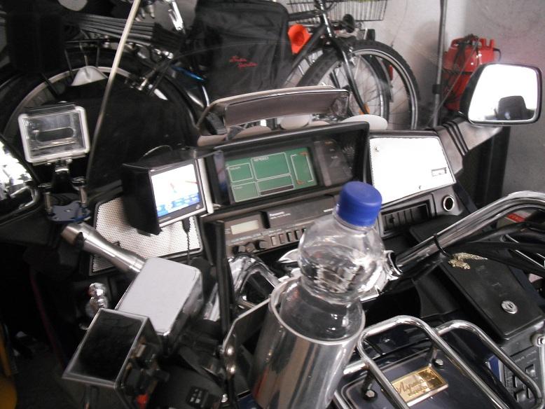

#11  25.08.12, 11:06:53
Hier Meine Befestigung
Brauche den Kopf nicht bewegen,alles im Blickfeld,und blendet nicht
Und das ist die andere Halterung für grosse Navi
Nur 2 kleine Schrauben lösen

Und was machst wenns regnet?
Zitat von Bikeroldie:
Ich hab eiene 12er
Foto kommt noch
#13  26.08.12, 08:29:42
Da bleibt das Navi dran.
Bekommt kein Regen ab,ist ja noch durch den Blendschutz geschützt.
Die Scheibe hält ja 98 % Regen ab
Ich habe es bei Regen noch nie abgebaut
Wenn Ich die Wing alleine lass,dann ein Handgriff und das Navi ist ab.
Gruss Georg
