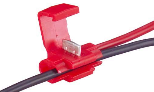

Hallo Keysch,
klär mich bitte auf.
Was bezeichnest Du als STROMDIEBE?
Ich kann es mir vorstellen.Das Anhängerlicht stielt Strom.
Aber wie sieht da die Verbindung aus?Die Drähte einfach zusammen drehen ?
VG Eckhard

och neeeee Jungs, traurig traurig traurig nicht die Kabeldiebe
sonst brennt euch noch die Kiste ab.
Nehmt lieber DIE oder für den Feuchtbereich DIE
Macht zwar etwas mehr Arbeit aber dafür ist's ne fast originale Sache.
Ich hab mit den Sealsteckern meine Zusatzbeleuchtung gemacht und aus den anderen Stecker kannst du dir wunderbar Adapter für die Original-Elektrik bauen
Immer brennen lassen, ich kaufe den Schrott auf. lachen

Ich habe im Oktober unter unseren neuen Auto in einer Fachwerkstatt eine AHK bauen lassen ,jetzt rate mal wie der die AHK Steckdose angeschlossen hat. traurig abgelehnt

Also bevor ich die Dinger verwende,heize ich lieber den Lötkolben an und mach das vernünftig. zwinkern

Lötkolben ist aber auch nicht immer das richtige, da Lötstellen in der Fahrzeugtechnik immer eine Bruchstelle darstellen.

Wenn die mit Schrumpfschlauch überzogen werden,bricht da nicht's. Mache ich schon ewig so. freuen
