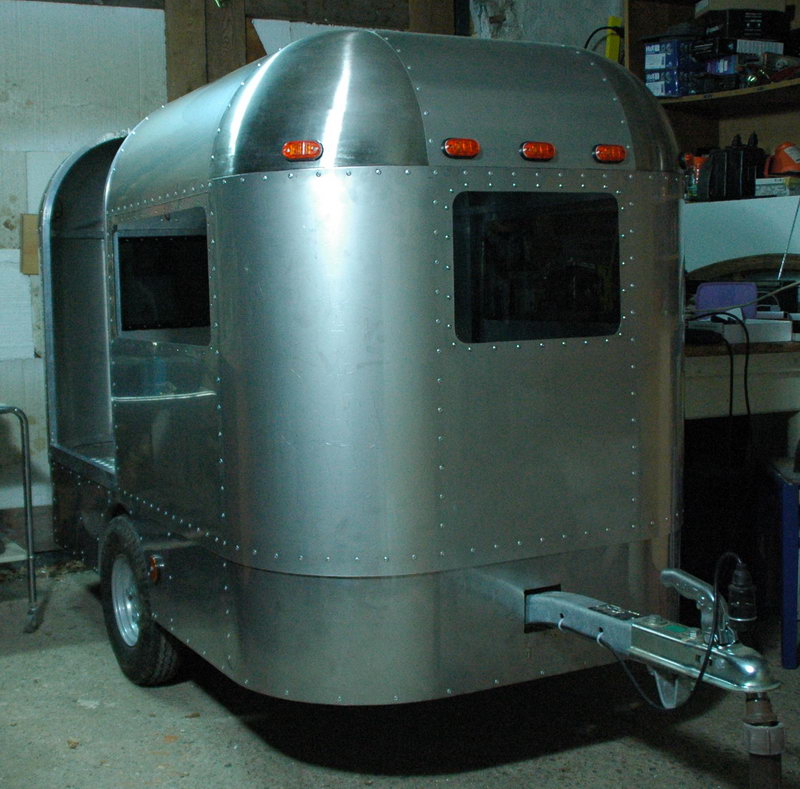

#70  03.01.14, 21:19:45
Fertig zum Schweissen !
Tommy

Mal zwei Bilder von gestern nachmittag und heute abend.
Tommy

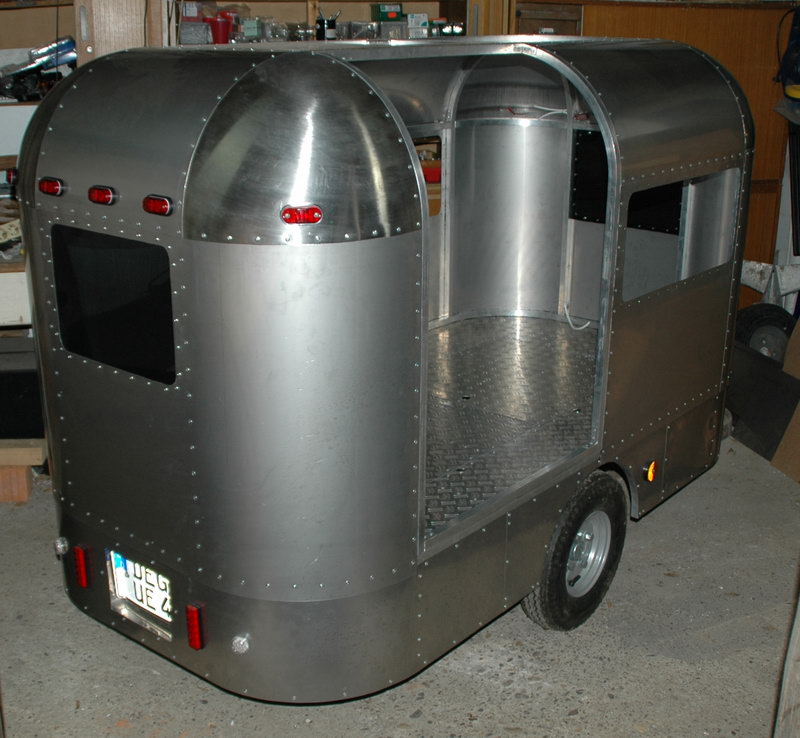

#73  23.02.14, 23:40:35
Mehr ...

#74  02.03.14, 00:00:20
So - heute vormittag hab ich meine Nietpistole durchgeladen und mich daran gemacht, die vielen kleinen Löcher, die ich in den letzten Wochen gebohrt habe, wieder zu schliessen.
Acht Stunden später ist das jetzt das Resultat lachen
Tommy

#76  15.03.14, 23:13:00
Nachschlag ?
Tommy
#77  24.03.14, 21:20:51
Das sieht ja super aus. Top gemacht.
Den sehen wir dan wohl auf dem Treffen der Münchner Goldwinger, oder?
Zappa
#78  25.03.14, 07:45:45
Vierzylinder
ich bin begeistert gluckwunsch
Hast Du die oberen Ecken selbst gedengelt ?
