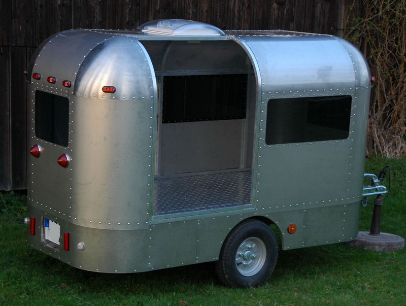

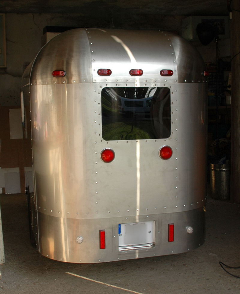

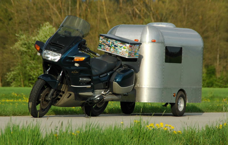

So - alle Fenster sind drin und der Dachlüfter ist auch eingeklebt.
Vielen Dank übrigens für die anerkennenden und motivierenden Worte !

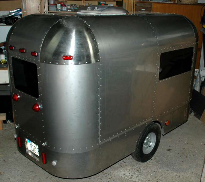

Tür feddich genietet !

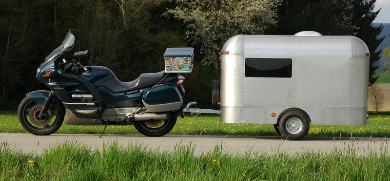

#91  06.04.14, 23:58:17

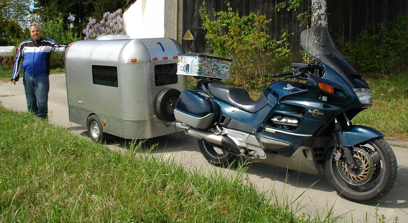

Heute gewogen und Probefahrt bei starkem Seitenwind.
Perfekt zwischen 80 und 100 - Autobahn 130 geht auch (für Frankreich)

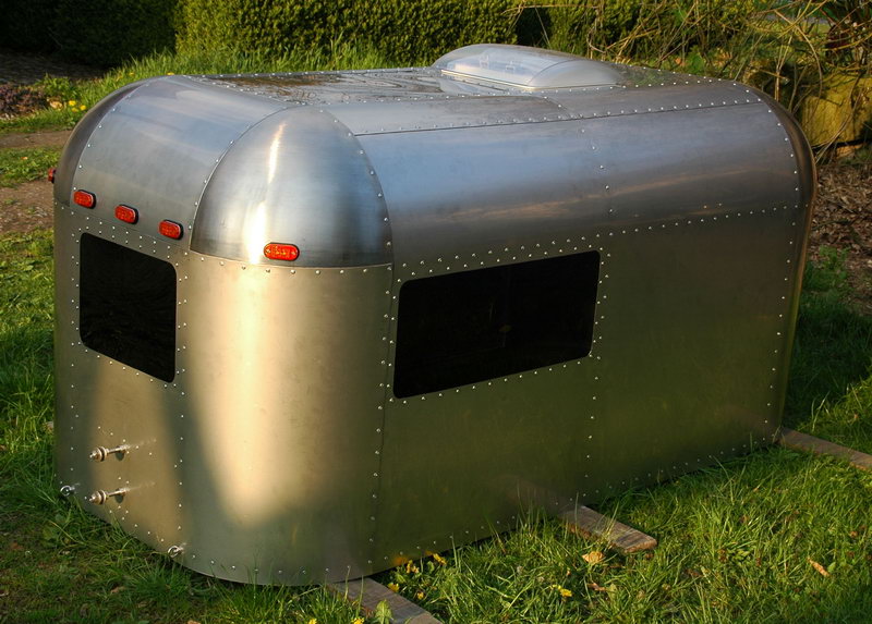

Die Schlafbox wiegt genau 50 kg, komplett wiegt er 128 kg, mit Reserverad 133 kg.
Die Deichsel ist mir mit 9 kg noch zu leicht.
Wenn sie beladen unter 25 kg bleibt, schraub ich noch zwei Hantelscheiben dran.

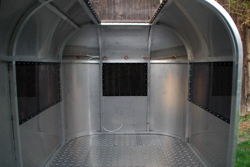

Hier noch zwei Bilder von der Schlafkabine:
Tommy

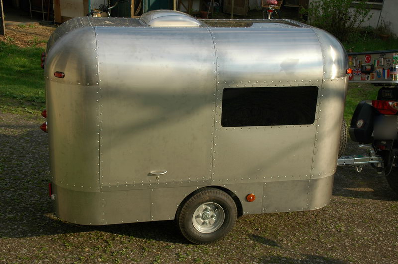

#93  14.04.14, 00:06:29

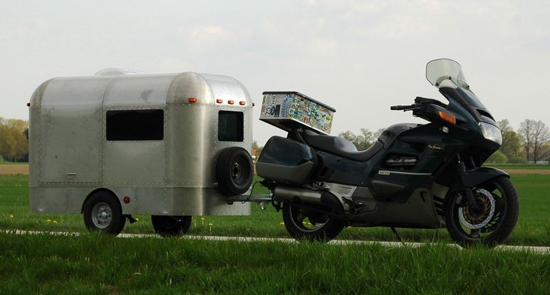

So - der Hänger ist fertig lachen
Besichtigung möglich am Hängertreffen Pfingsten in Schotten am Falltorhaus.
Tommy
Tommy

8.588 km mit Hänger in 16 Tagen.
Nix kaputt, kein Strafzettel, Schnitt in Bewegung 68 km/h lt. Zümo, das macht 126 Stunden im Sattel.
Verbrauch gestern in Frankreich 100 % Autobahn zwischen 110 und 120 (lt. Garmin, Tacho 10 km/h mehr) 6,96 Liter.
Heute in D konstant unter 90 (Autobahn und Landstrasse gemischt) 5,34 Liter !!!
Gesamtverbrauch rechne ich heute nicht mehr aus, das sind 28 Tankrechnungen.
Tommy
